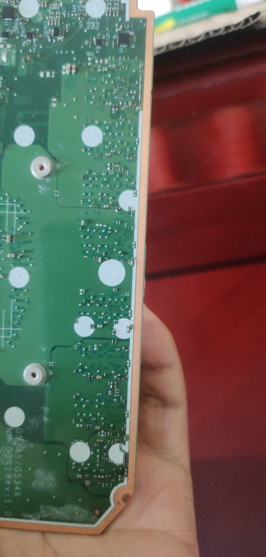

想请教下我的笔记本主板,小新pro13  2020锐龙版
cpu位置相反那一面的电容烧掉了,我想请教下师傅。这个电容是哪个规格的?

yangzheqq 发表于 2022-11-01 08:49
阻值底正常。不要乱修
对地短路,烧机 这一片电容发烫。

作者: 小阳电脑维修    时间: 2022-11-1 21:27
u1467501 发表于 2022-11-01 18:23
对地短路。烧机这一片电容发烫
不可能同时坏这么多电容的,建议取一个电容测试一下。有可能是芯片发热,把热量传给电容了。

cpy附近电容阻值很低的,u能取下来的取下来再量,,不能取下来的随便找个料板量一下就知道了,如果一片区域发热肯定是附近有短路,短路不一定是短路的元件发烫,要查上下游

一般0.1uf左右 耐压随便一个陶瓷电容都够 但是这地方的电容要讲究别的参数事也有不少
作者: u1467501    时间: 2022-11-3 23:30
大师,确实是你说的这样。电容拆下是好的。通电cpu发烫。奇怪的是能开机。一会就自动关机。
cpu上,那些很小的电容,基本都短路。头大

拆下电容没有坏,cpu发热,cpu上0402那种很小的电容,好像短路了。
这个太小了,好换吗?

公共点短路?一般CPU里面的电容不容易烧,应该是CPU烫吧!如果公共点短路就有可能上管挂了

... 这明显不是电容 你把散热器拆了看看CPU吧
