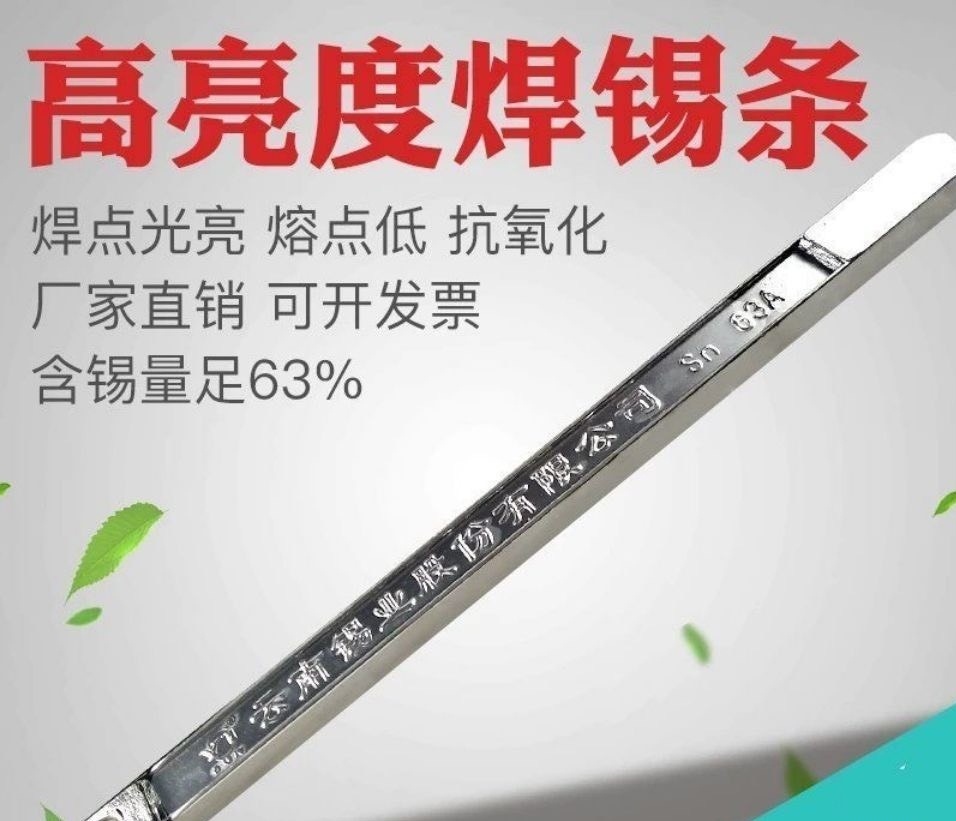

标题: 用这种焊锡条能治烙铁头不挂锡吗?
大佬告诉我烙铁头不挂锡,可以加热头蹭吸满锡的吸锡带或电路板,我直接买个这种锡条,不挂锡时蹭他可以吗

看到你,我就想起刚入行的我。烙铁头不挂锡是高温引起烙铁头氧化。老司机从来不会出现这样的问题。只要烙铁头挂上锡,把控好温度,烙铁头永远不会出现不挂锡的情况。实在已经氧化了可以用橡皮或其他东西把氧化的去掉,然后用松香和焊锡高温海绵来回摩擦直接上锡为止。网上还有修复烙铁头的焊油也是可以的。

这个是没用的
作者: zhangxunhai    时间: 2022-10-31 16:11
不挂锡就是氧化了,这个治不了,,,,

这个焊锡是用在坩埚里用的,小的电烙铁应该用不成
