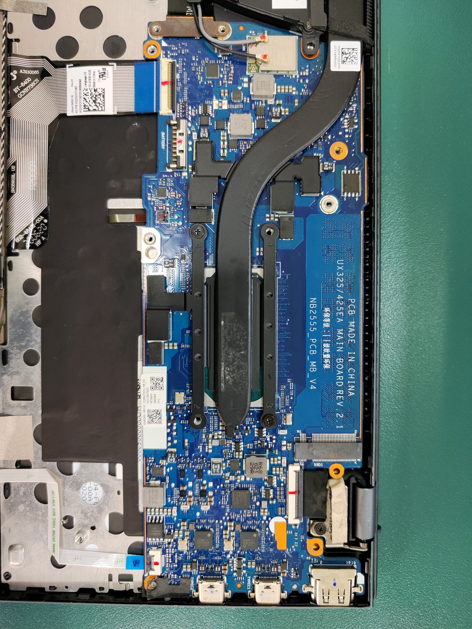

华硕灵耀14s,板号NB2555_PCB_MB_V4,插电就触发,裸板电流如视频显示的那样,指示灯亮风扇转,屏幕黑屏不显示,大小写也不亮,是CPU挂了吗?

开机电流跑到1A,然后在1~1.2A之间摆动,摆几次之后掉到0.5A,然后又在1~1.2A之间摆动,重复这个动作。
