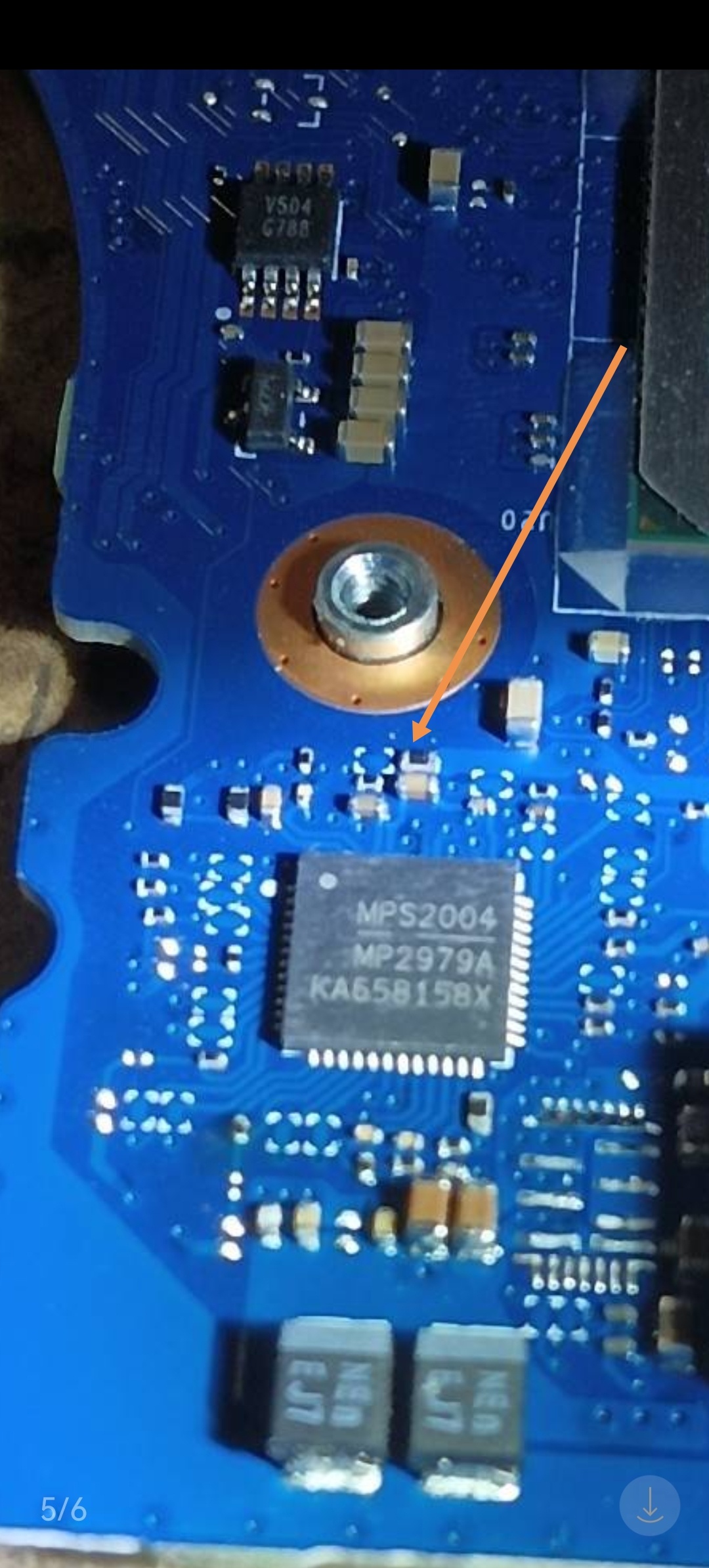

原机CPU上管击穿短路,CPU挂了。笔记本太新,原机备份的B IOS奉献给大家,供参考  板号:DAH97MMBAC0 REV :C

我这也遇到一台一样的,也是上管击穿,导致公共点电压直通CPU供电,我这个是中间的那个穿的,去掉击穿的芯片,公共点不在短路,通电后CPU电压出来了 0.8V,电流0.74,基本无跳变,这也是CPU挂了吧。

是的,CPU已经不工作了,基本上CPU挂了

求助这个电阻是去多大的
作者: zzming    时间: 2025-7-29 14:35
zte521 发表于 2025-4-8 19:44
求助这个电阻是去多大的
5欧姆:
