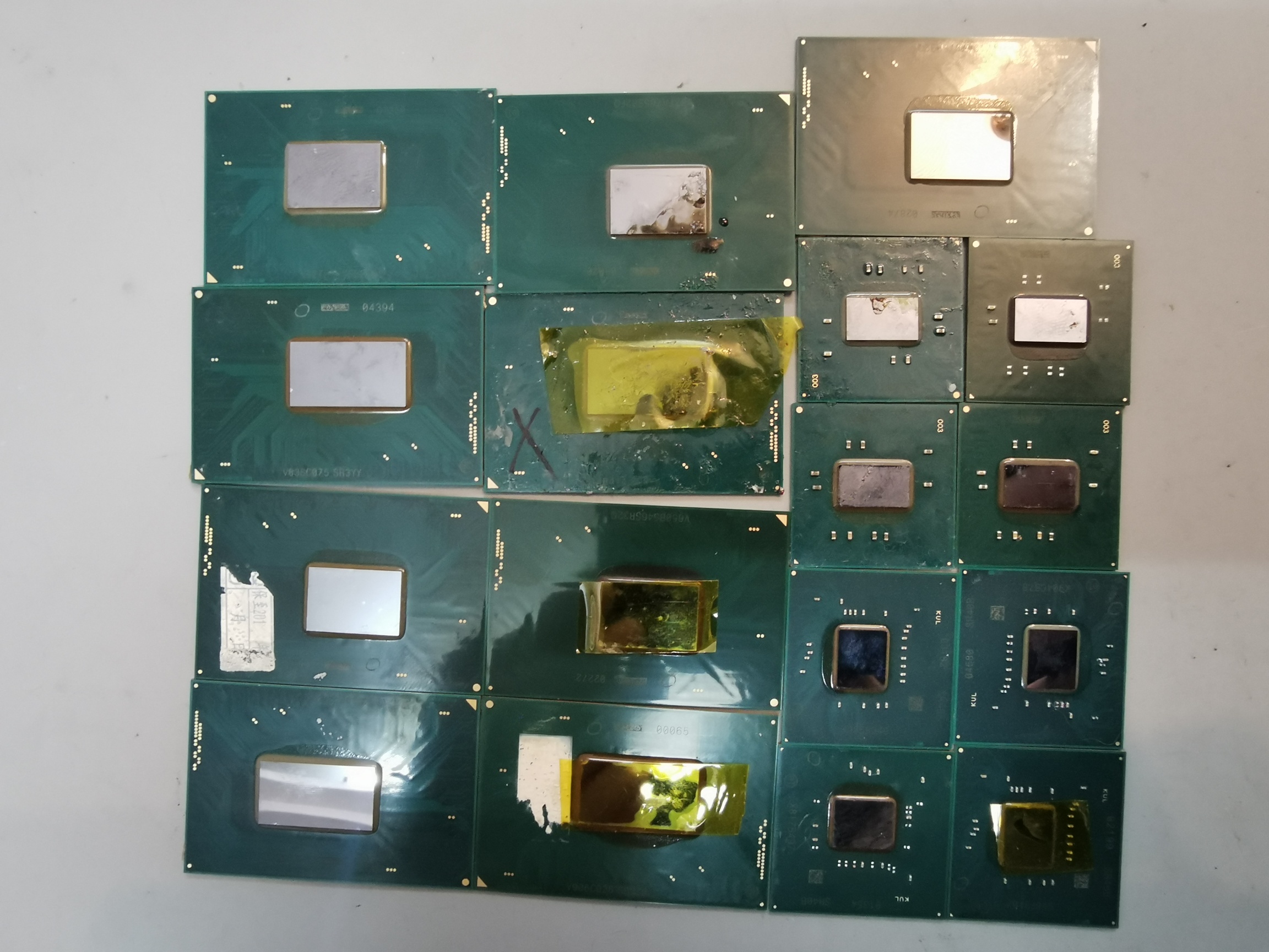

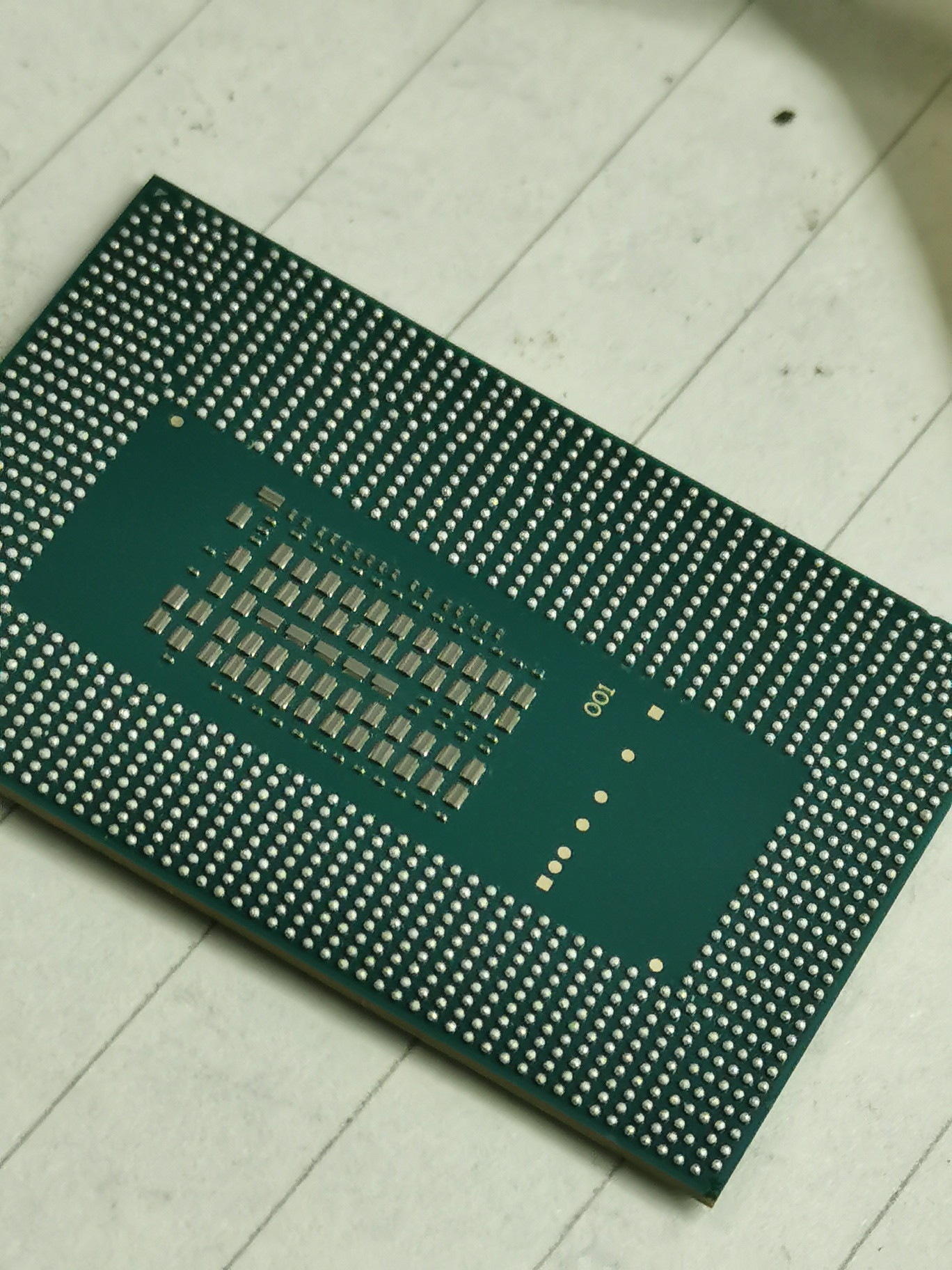

标题: 分享一个扯淡事情 [打印本页]
作者: 凌波微步    时间: 2022-10-31 00:42
标题: 分享一个扯淡事情
分享给大家一个扯淡事情,SR3N6和SR3LD不通用,同样是I3-7020U SR3LD可以打到678代机器上不会有短路问题出现
但是板子之前是SR3N6的 CPU打6200U 7200U 等 会CPU供电短路 好像还有其他供电短路(忘记了)
分享出来给大家,少走弯路
不喜勿喷
作者: 大喵喵    时间: 2022-10-31 10:17
步进不一样 但是有引脚定义差别还是挺奇怪的
作者: 心诚电脑    时间: 2022-10-31 13:30
如果烧掉了 代价就比较大了
作者: 凌波微步    时间: 2022-10-31 14:59
心诚电脑 发表于 2022-10-31 13:30
如果烧掉了 代价就比较大了
没有通电,一般情况都是先测试再电
作者: redfish133    时间: 2022-10-31 16:35
看样子换CPU不少了。
作者: wgjkgd    时间: 2022-10-31 19:51
很好奇,那来这么多U。
作者: 凌波微步    时间: 2022-11-1 21:55
wgjkgd 发表于 2022-10-31 19:51
很好奇,那来这么多U。
没必要好奇,当你有几百张板子的时候也会有这么多的坏U
玩笑别生气
作者: bj549    时间: 2022-11-2 09:30
楼主强悍吖。。。
作者: 盛娟清铖    时间: 2022-11-2 09:52
wgjkgd 发表于 2022-10-31 19:51
很好奇,那来这么多U。
当你有统货修的时候你的CPU只会更多
作者: 18079990556    时间: 2022-11-2 11:51
很多事只有实验出来才有结果
作者: 海阔天空131425    时间: 2022-11-2 17:07
U  和板价格一样,没必要浪费时间
作者: 黑客不要黑我呀    时间: 2022-11-2 20:38
老板配件好多啊
作者: chenlei522011    时间: 2022-11-3 13:48
感谢分享
作者: wks123    时间: 2022-11-4 15:00
应该是CPU步进不一样....跟以前老的南桥一样,同样是三代U,你用 i 系就不行...其他就OK
作者: laowu8788    时间: 2022-11-5 00:43
奇怪了,按理说不同步进的同款u随意换没区别啊。怎么会硬件管脚都不同呢?确定不是没焊好连锡了吗?
作者: FY1234FY    时间: 2022-11-5 07:19
楼主用的什么BGA,能不能分享一下具体型号?
作者: 37592179    时间: 2022-11-5 20:25
低压cpu少弄,我都是弄标压的
作者: 凌波微步    时间: 2022-11-6 13:02
laowu8788 发表于 2022-11-5 00:43
奇怪了,按理说不同步进的同款u随意换没区别啊。怎么会硬件管脚都不同呢?确定不是没焊好连锡了吗?
确定是不一样,如果可能你可以换下试试
关于这个问题 我拆了一个确定好的CPU去测试的,不是盲目的忽悠人的
作者: 凌波微步    时间: 2022-11-6 13:04
37592179 发表于 2022-11-5 20:25
低压cpu少弄,我都是弄标压的
大师傅,可以搞点低压CPU玩玩
特别是1035G1这种系列的CPU
不敢多说吧50%以上的人会打连锡的,
不喜勿喷
作者: laowu8788    时间: 2022-11-6 17:16
凌波微步 发表于 2022-11-06 13:02
确定是不一样,如果可能你可以换下试试
关于这个问题 我拆了一个确定好的CPU去测试的,不是盲目的忽悠人的
不是说你忽悠人。我是根据我的经验,提供一些可能性。 I37代的CPU我没换过。4代5代的我都换过。4代5代同代不同型号比如赛扬和酷睿,以及不同代之间都可以替换。所以你遇到这种情况真是太奇怪了。
作者: jslhp    时间: 2022-11-7 16:06
牛批,我现在就CPU 不敢搞,本U 有点脆弱
作者: 枫林复开    时间: 2022-11-8 21:52
凌波微步 发表于 2022-11-6 13:04
大师傅,可以搞点低压CPU玩玩
特别是1035G1这种系列的CPU
不敢多说吧50%以上的人会打连锡的,
10代U是不是不好做;长度太长,会容易连锡吗?前2天花800买了个10代I5做上去不显示;标压的4.6.7.8.9倒是换了一些,无铅直接干,基本一次过;
作者: jsxzcy123    时间: 2022-11-11 11:56
感谢分享
作者: 凌波微步    时间: 2022-11-11 13:36
枫林复开 发表于 2022-11-8 21:52
10代U是不是不好做;长度太长,会容易连锡吗?前2天花800买了个10代I5做上去不显示;标压的4.6.7.8.9倒是 ...
10代的1035的CPU最不好做 至少我需要两次才能过,一次过的时候很少
作者: 枫林复开    时间: 2022-11-11 19:40
凌波微步 发表于 2022-11-11 13:36
10代的1035的CPU最不好做 至少我需要两次才能过,一次过的时候很少
最近碰华为比较多,都是SRGKY (I5-10210U)的,不过是无铅做,以前都无铅做;这次值成有铅的来做看看
作者: 小李001    时间: 2022-11-14 15:45
楼主威武
作者: wyj2426    时间: 2022-11-14 17:22
很多事只有实验出来才有结果
