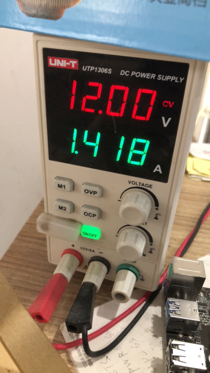

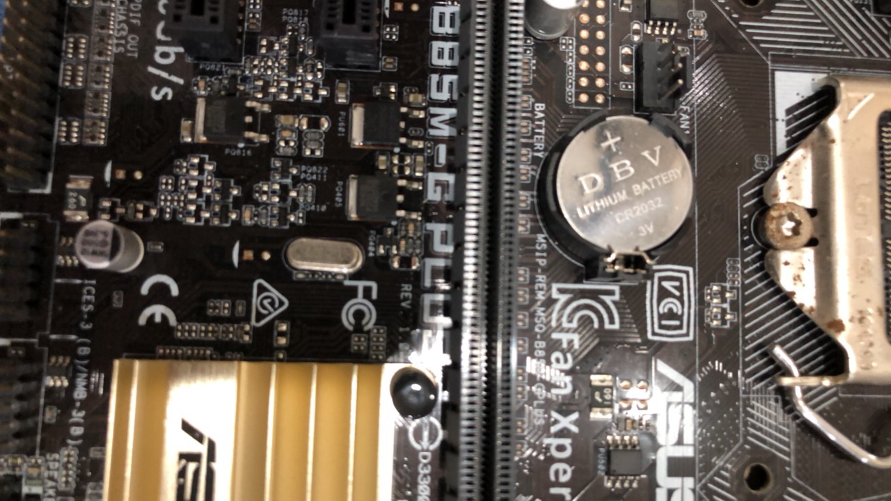

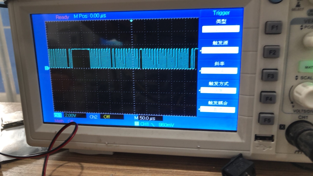

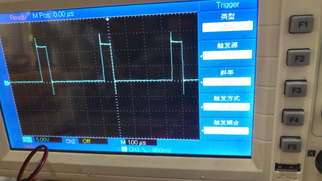

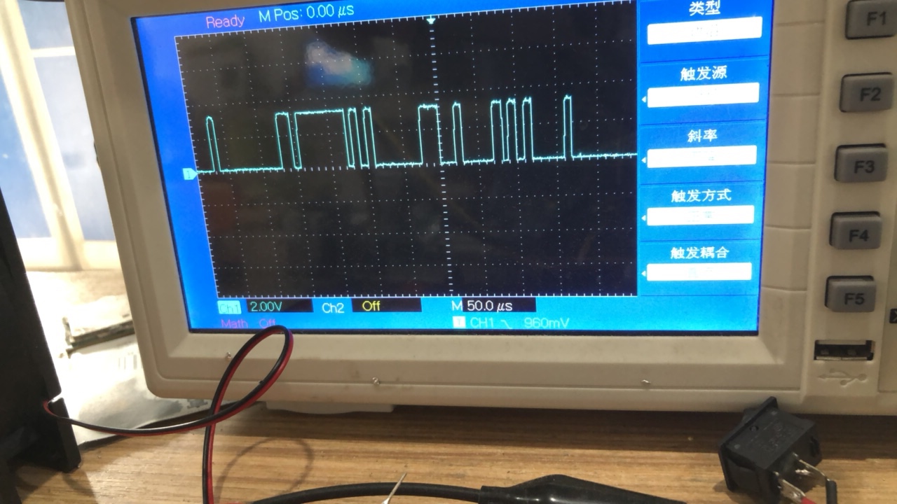

华硕B85m-g plus 卡内存不过;各项供电基本正常,pci的复位信号已经出来了。拔掉内存喇叭有报警,电流跑到1.4A定住了,内存238和118的时钟和数据信号都正常,236脚SPD3.3V也正常。插上内存开机不报警,应该是抓到内存了。bios已经刷过无效,且bios打了有波形时钟都正常。怀疑是不是CPU至内存插槽之间断线,但主板正反两面都没看到明显的断线痕迹。请各位大师帮忙会诊看看什么病症?
下面是cpu的波形和238及118的波形

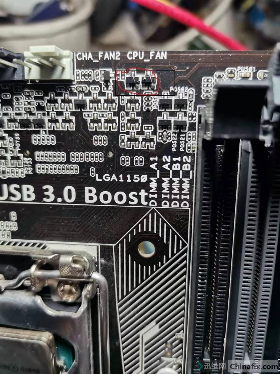

https://appapi.chinafix.com/mag/circle/v1/forum/threadWapPage?tid=1307587&themecolor=f30c5c&circle_id=128&p_u=55799
参考一下这个帖子
上星期我修一块也是这个故障换两颗wcm就好
