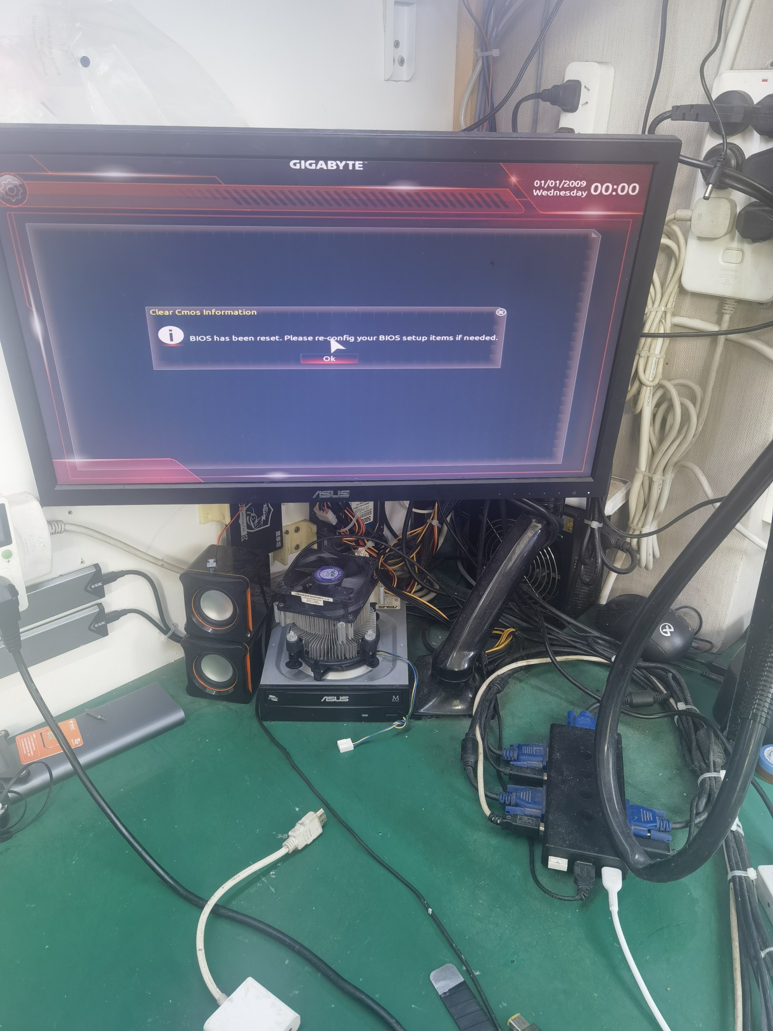

修一块技嘉H110M-S2
不触发,上电10W待机,果断热成像,直接加电烧机,网卡挂了,更换后正常开机。
