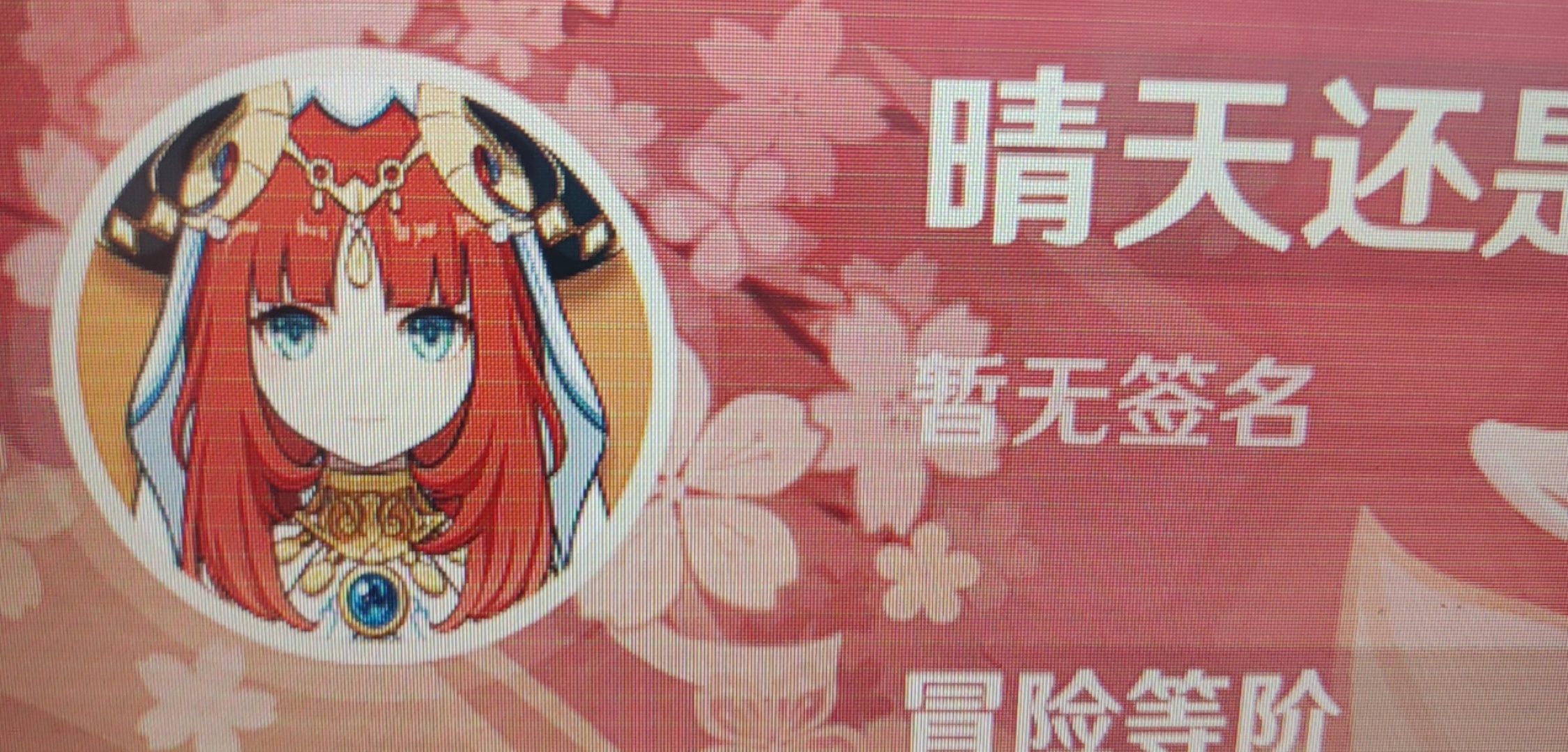

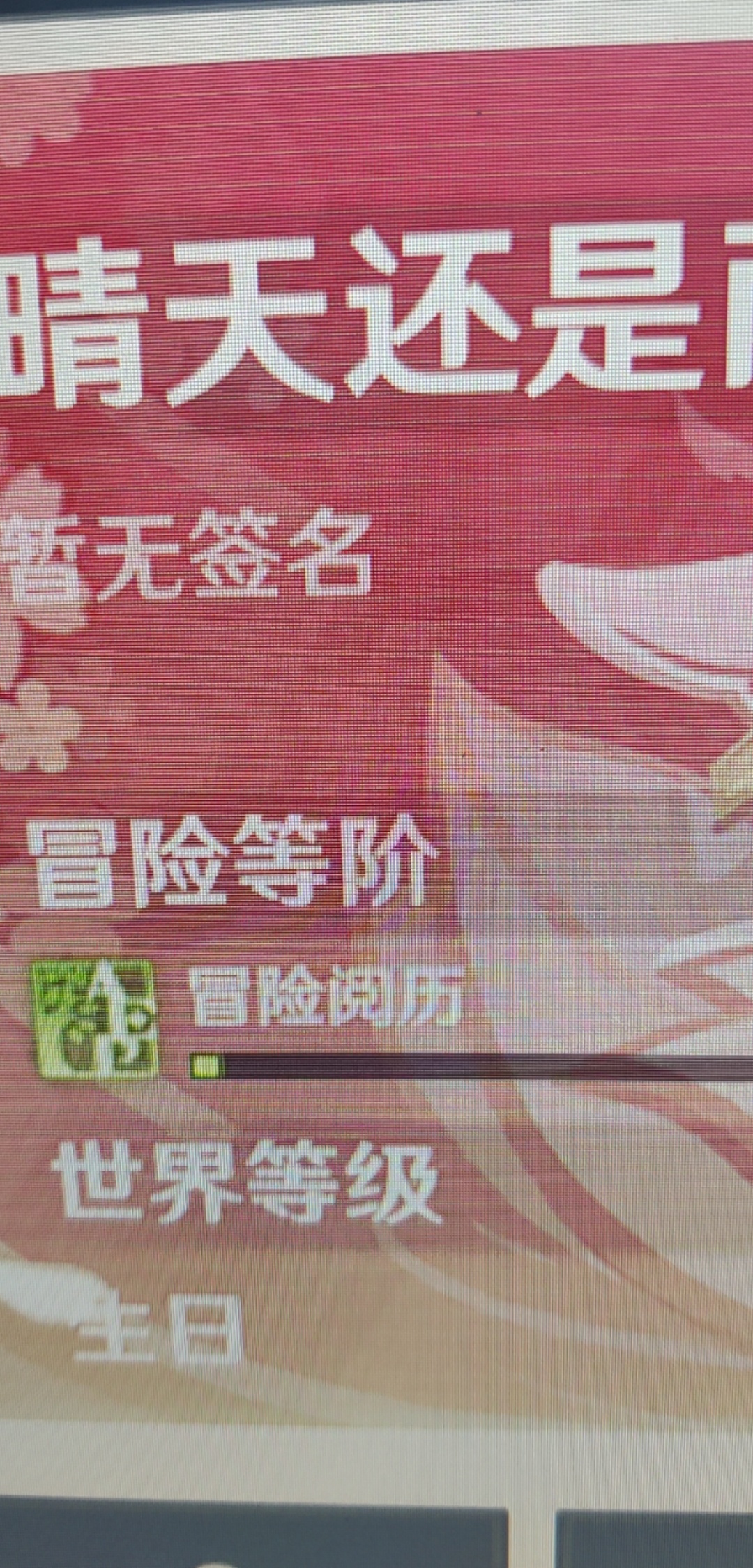

标题: 显示器全屏白色条纹,怎么办?驱动板问题还是屏幕问题?走什么处理办法吗 [打印本页]
作者: 1965054884    时间: 2022-10-30 10:19
标题: 显示器全屏白色条纹,怎么办?驱动板问题还是屏幕问题?走什么处理办法吗
如题,麻烦各位了
作者: 维修公司    时间: 2022-10-30 11:57
屏的问题,,,,整不了了
作者: 扎恒源    时间: 2022-11-2 15:07
屏坏了,我手里也有个AOC的同样问题。不过没你的这个严重。
作者: macc    时间: 2022-12-6 15:13
屏坏整不了
