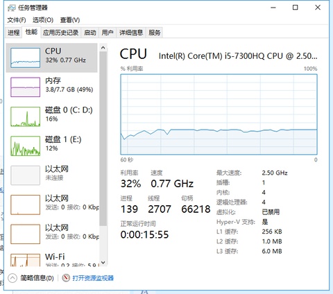

联想小新锐7000 CPU主频突然变成0.77Ghz,不能上升,换了系统,换了原装充电器还是一样,无解了,没有头绪,求助一下
请问有前辈遇到过这样的故障吗?

充电 温度正常吗

都正常,掉在地上摔了一下就这样了

最快的方法,有这这个控制软件,打开点一下应该上去了,你百度一下,上次我有个微软就这样搞定的

看看充电器检测充电电路 PROCHOT信号是否正常,懒得修就直接用软件设个开机自启不影响用

温度正常的,40-50多℃,开机进入系统就很卡,第一次遇到这个情况

我也遇到个小新潮的降频,充电芯片,温控芯片,EC,BIOS,U重植,没搞好,PROCHOT也正常

检查cpu供电芯片的vr  hot

之前见过一个风扇不转CPU降频的

Throttlestop百度自己找

Throttlestop这个软件图吧工具箱里面有,看看LIMT选项是什么原因收到了限制
