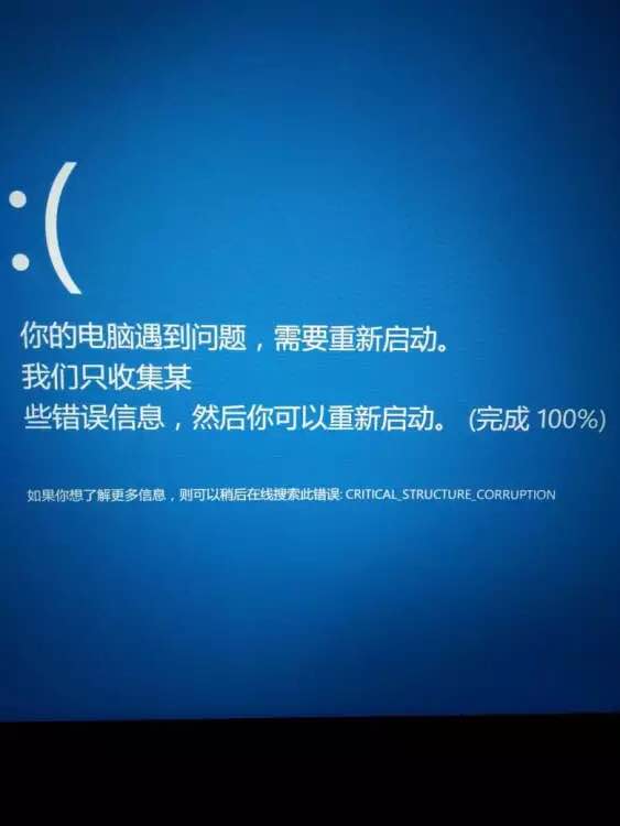

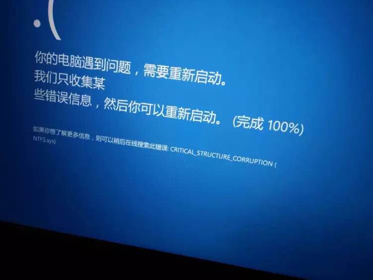

客户拿来神舟战神Z7-KP7GT  配置:i77700HQ处理器,显卡GTX1060-6G
描述为使用过程中不定时蓝屏,有时候使用一个小时才蓝屏,最短10多分钟蓝屏,换个系统,换过内存,硬盘,蓝屏代码五花八门,每次都不一样,没有参考意义。

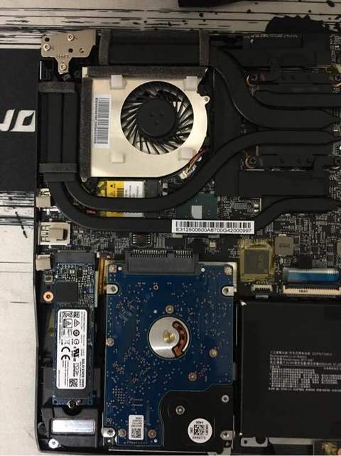

刚开始以为显卡,把显卡驱动卸载禁用,还是蓝屏,测试发现PCH温度异常80多度,拆机,把南桥的温度处理改良散热,测试一会儿还是蓝屏
怀疑是不是长期高温导致芯片内部受损,觉得订购一片更换试试。
給客户报价500块,同意之后订购了芯片,发顺丰,第二天到货。
主板没有打胶,更换比较顺利,还能正常开机,装机测试,跑3D,放电影,一小时过去居然没有蓝屏
决定打几局英雄联盟,一下午过去了,没有蓝屏了,断定应该是OK了,第二天测试了一会儿通知客户取电脑,维修结束。

桥出这个问题可能性小

不合逻辑,这个蓝屏报错倾向于内存
