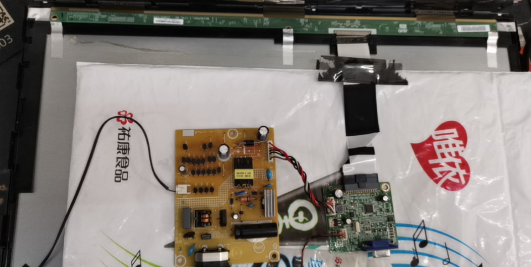

标题: AOC E2270S 插上屏,电压就被拉低。 [打印本页]
作者: 酱油拌饭    时间: 2022-10-29 11:20
标题: AOC E2270S 插上屏,电压就被拉低。
20V 5V 一起跳,只要拔掉屏线,电压就正常了,屏幕就点亮
作者: softjun    时间: 2022-10-29 11:46
带不起负载,可以先换VCC供电电容,再换5V、12V电容
作者: xfzl    时间: 2022-10-29 16:08
直接换电源板
作者: zhangxunhai    时间: 2022-10-29 16:21
带负载能力不行呗
作者: guwangping    时间: 2022-11-13 21:33
大多数都是电容失效啦,换电容。
作者: 大成电子    时间: 2022-11-20 21:38
这种的电源板和逻辑板还有屏板都有可能  都要查。不一定是有短路,只是带载能力差。
作者: Yasus    时间: 2022-11-21 13:03
谢谢 老板   正好用上
作者: Yasus    时间: 2022-11-21 13:42
不好搞啊  怎么回事
作者: cyrs    时间: 2022-11-29 11:03
是不也有二极管发热
作者: u1462704    时间: 2022-11-29 23:28
貌似像电容的问题,不行直接换板反正贵不了
作者: 扎恒源    时间: 2022-12-4 11:08
一共也没几个电容,都换了试试。
作者: macc    时间: 2022-12-5 18:48
电容失效
作者: 无名而为    时间: 2022-12-6 10:47
电源板带负载能力差。
作者: VXzNzdm9    时间: 2023-2-20 16:18
是真的  我试过了  真的修好了  谢谢大佬
