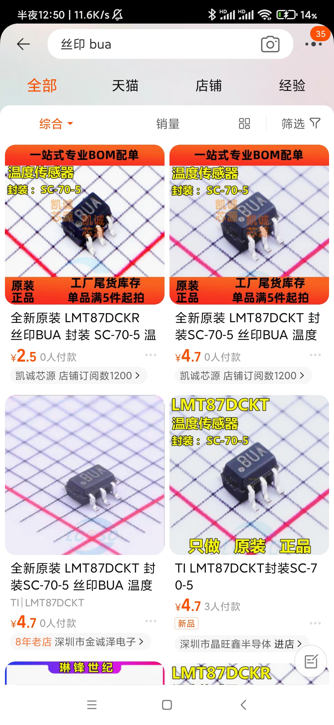

在维修工作中遇到一元件,丝印为BUA,多方查找都不知原型号。淘宝上也找不到,历时个多月,影响了这批维修单的完成率,后来,刚好个老友用过这个芯片,才得知是个温控芯片,原型号为LMT87DCKR,封装SC70-5,丝印标号:BUA。后来在淘宝上查LMT87DCKR,马上显示了多个卖家,他们上货时标题没BUA作为关键词,所以导致我查找多时未找到BUA这枚芯片的原因。

哈哈哈 原来搜索代码的时候要加丝印两个字 学到了  详情 回复 发表于 2022-10-29 14:03

发表于 2022-10-29 14:03:20 | 显示全部楼层 来自: 广东深圳 来自 广东深圳
laq1357 发表于 2022-10-29 00:50
呃。。我就是好奇,去查了下
