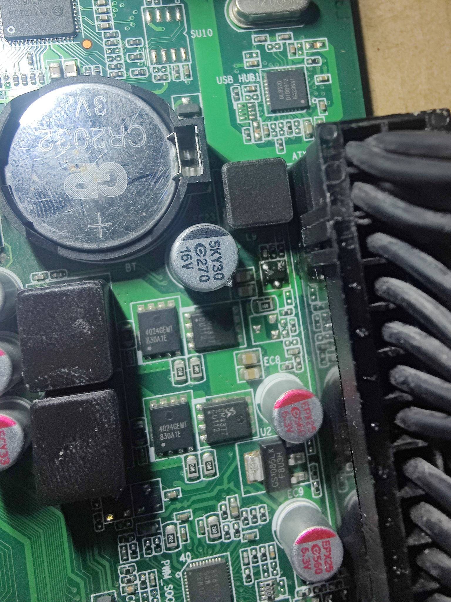

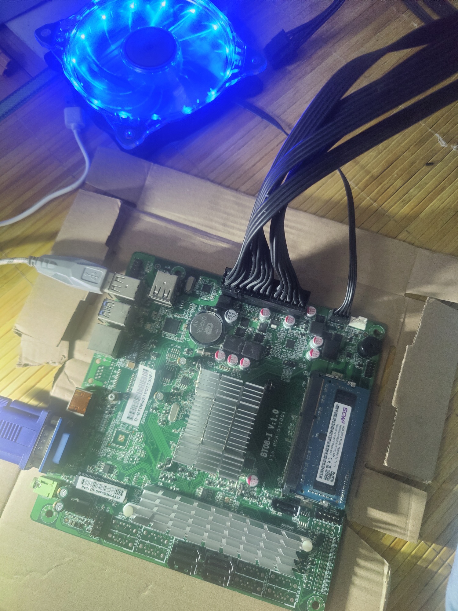

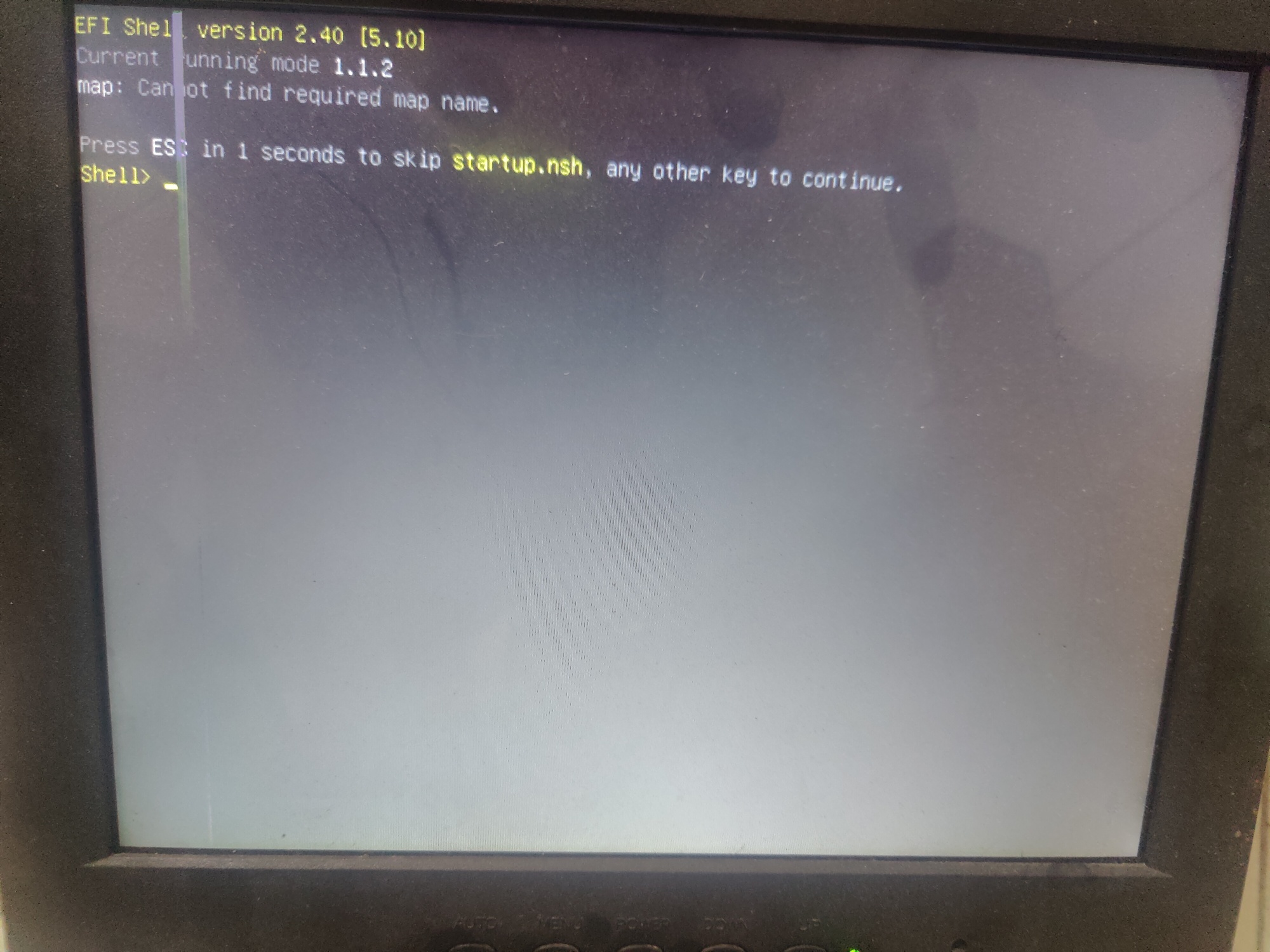

收了一块j1900的板子,故障不开机,没图纸盲修,最后发现一个三极管导致io没有待机!不触发检查待机条件,发现1085转换的3.3vsb有,但是RTC双二极管一端没有3.3sb,io是it8613e hxs,3.3待机也没有,发现对地短路,买了一个新的换上发现电压只有1v,这个板子的io待机和板子上的1085转换的3.3待机不是一路的,换了一个1am的三极管3.3v恢复正常,上电成功点亮!

作者: ppb13048767793    时间: 2022-10-28 09:47
小李001 发表于 2022-10-28 09:43
路过学一下,没有看明白,是rtc双二极管坏了吗?
不是,是3.3vsb待机是两路的,给rtc双二极管和io提供待机的三极管坏了
