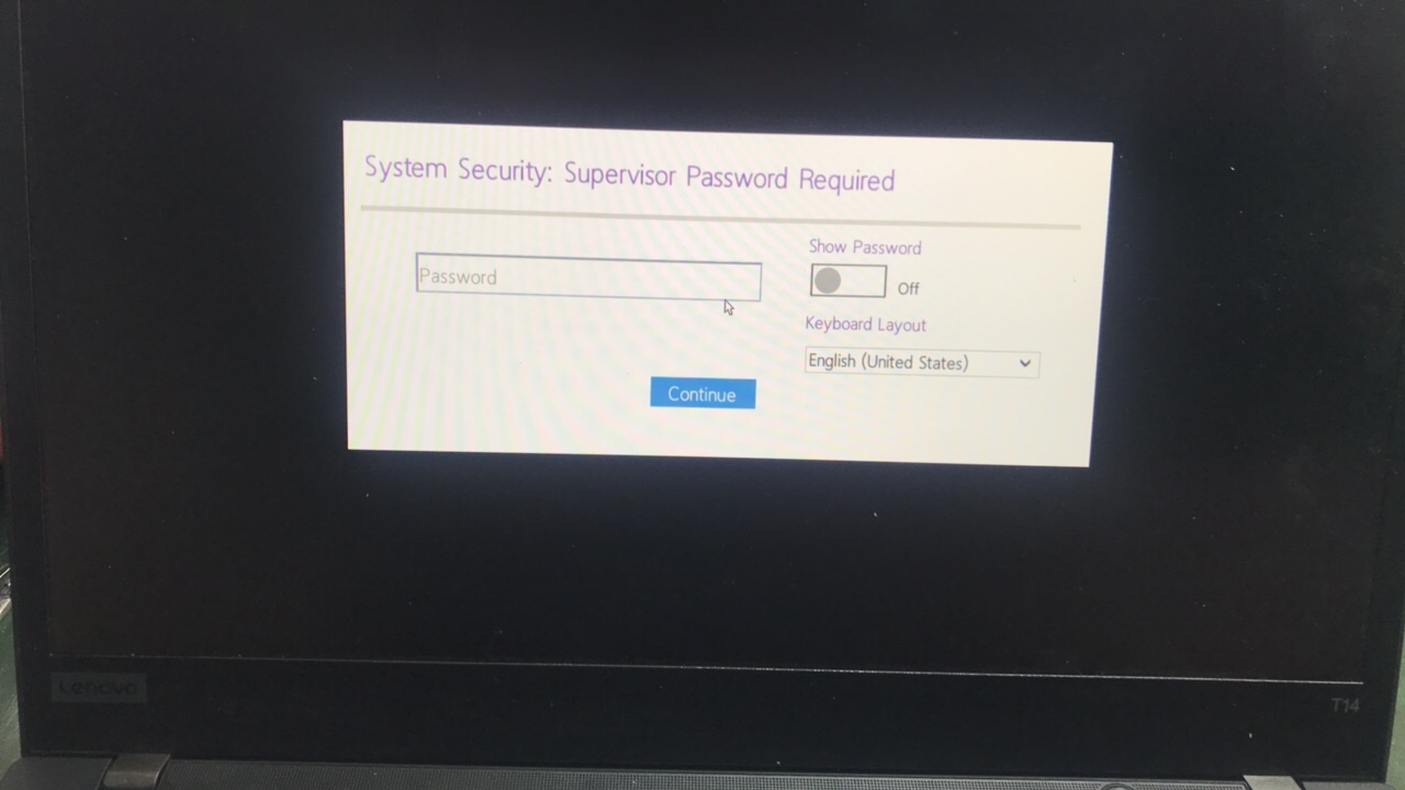

板号是nm-c931,开机有密码、密码不在bios里、咋解?高手们

这个板子好像没有专门的密码芯片,这个思路,老机器好像管用,新机器没用。

写ec就可以了
作者: 大环电子    时间: 2023-1-2 11:41
在ec里面,可以解

你好,T14 EC怎么读写,请教一下。
作者: 大环电子    时间: 2023-4-7 15:03
H86199 发表于 2023-03-30 08:10
你好,T14 EC怎么读写,请教一下。
编程器,飞线,然后把ec程序写进去

你好,T14 已解密,多谢大哥。 L14 ,  怎么解密啊, EC是 NPCE68A
