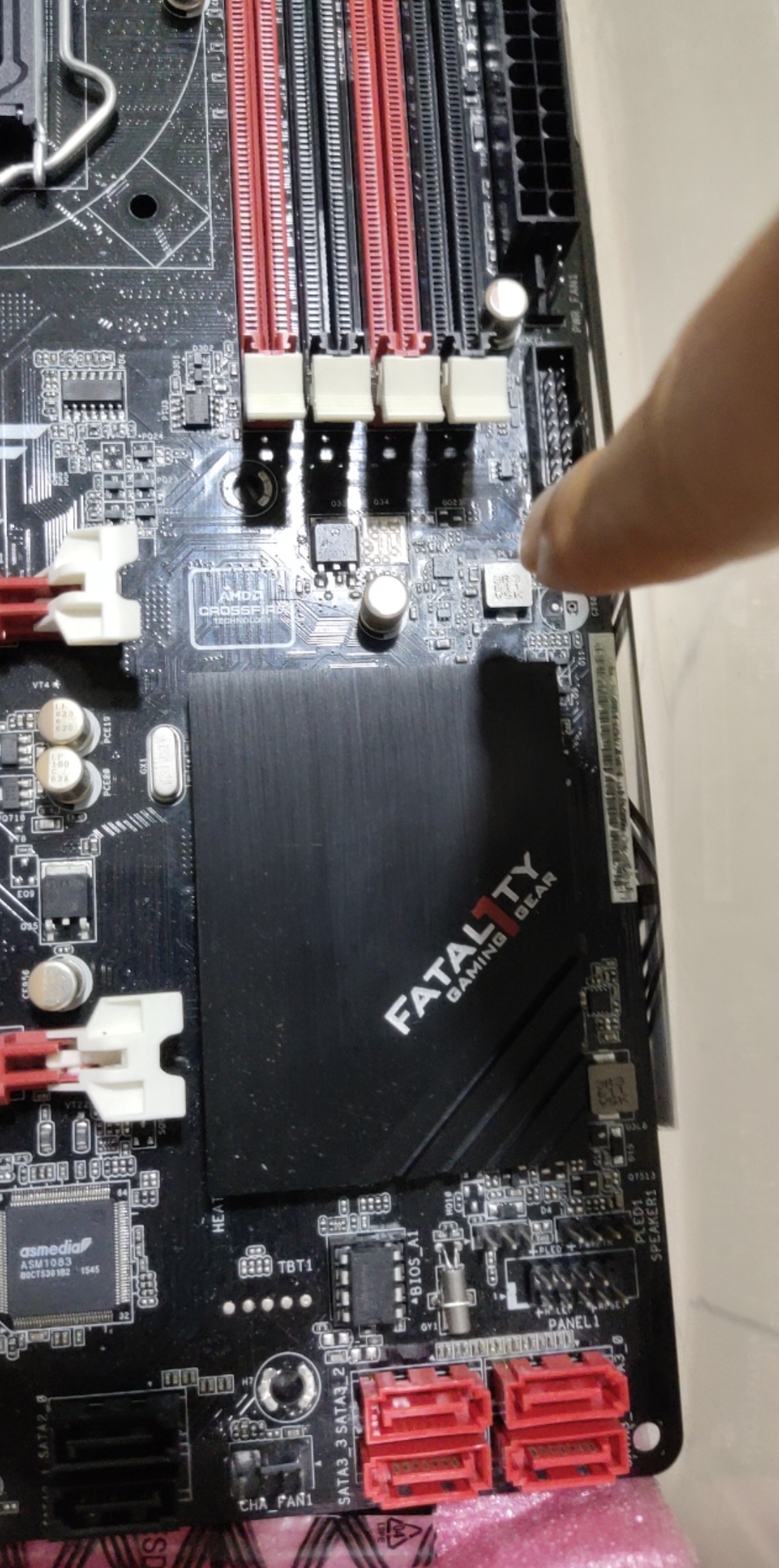

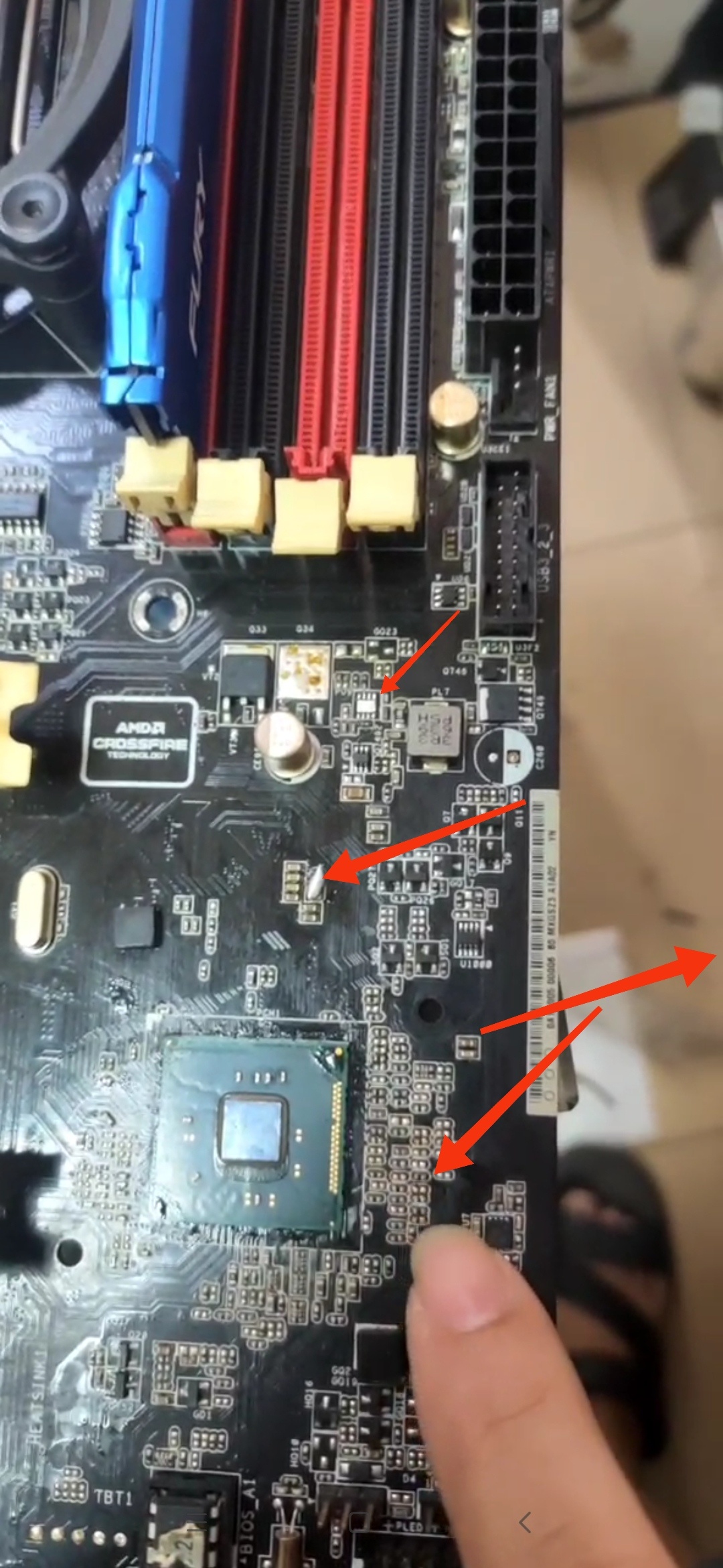

洋垃圾cpu   拆最上门芯片,2.短接.3第三箭头倒数第四排电阻在后面移动到中间,维修成功

作者: zhu55747    时间: 2022-10-28 15:51
好像是把桥供电和me供电拉在一起了,这主板我好像有一个直接换个芯片就好了

作者: zhu55747    时间: 2022-10-28 19:41
过期的可乐 发表于 2022-10-28 16:39
这是什么型号的主板
就换一下我手指头那边的八角形片就可以了,我的修好了好久了,发现还没卖掉
作者: FwX2301    时间: 2022-10-29 01:41
这是华硕弟弟华擎主板的通病,秒杀吧!
