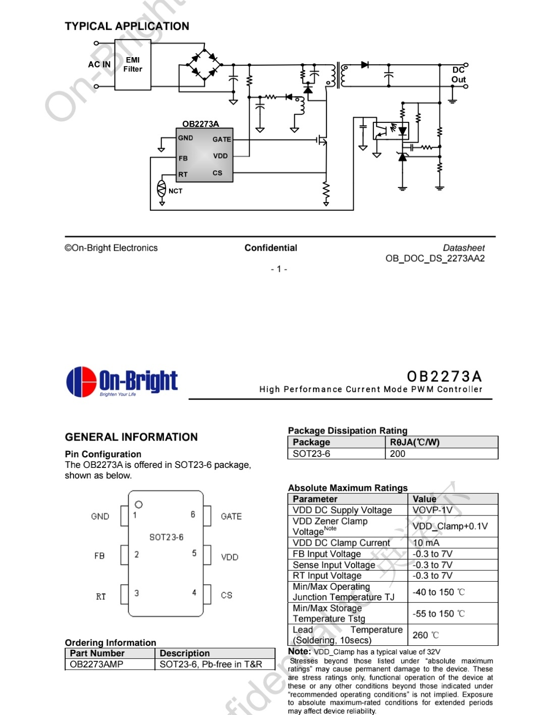

优派va2419不通电 看到丝印73m02启动脚被拉低 以为电阻变质 后来拆了芯片才发现是芯片拉低的 更换芯片复活
作者: VXQ0ZYdW    时间: 2022-10-26 23:42
比7750少了一只脚
