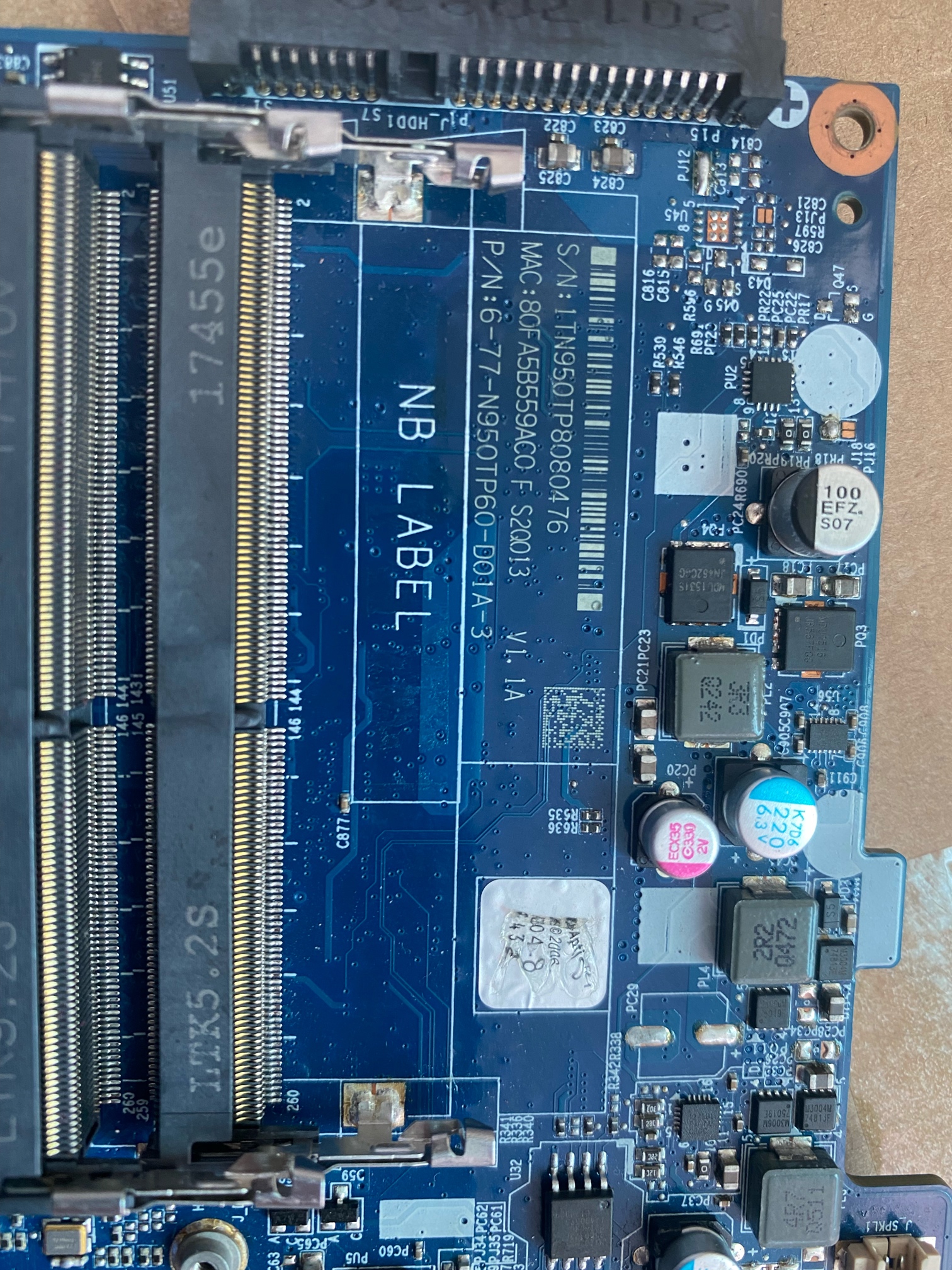

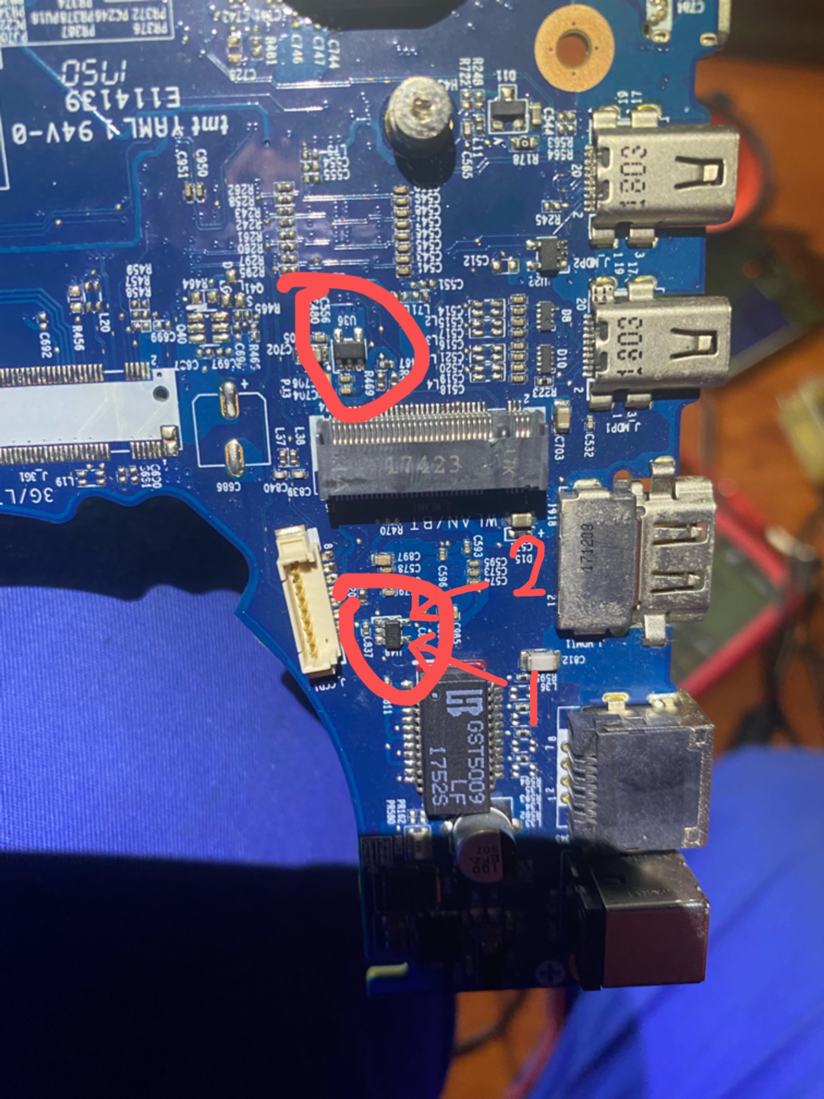

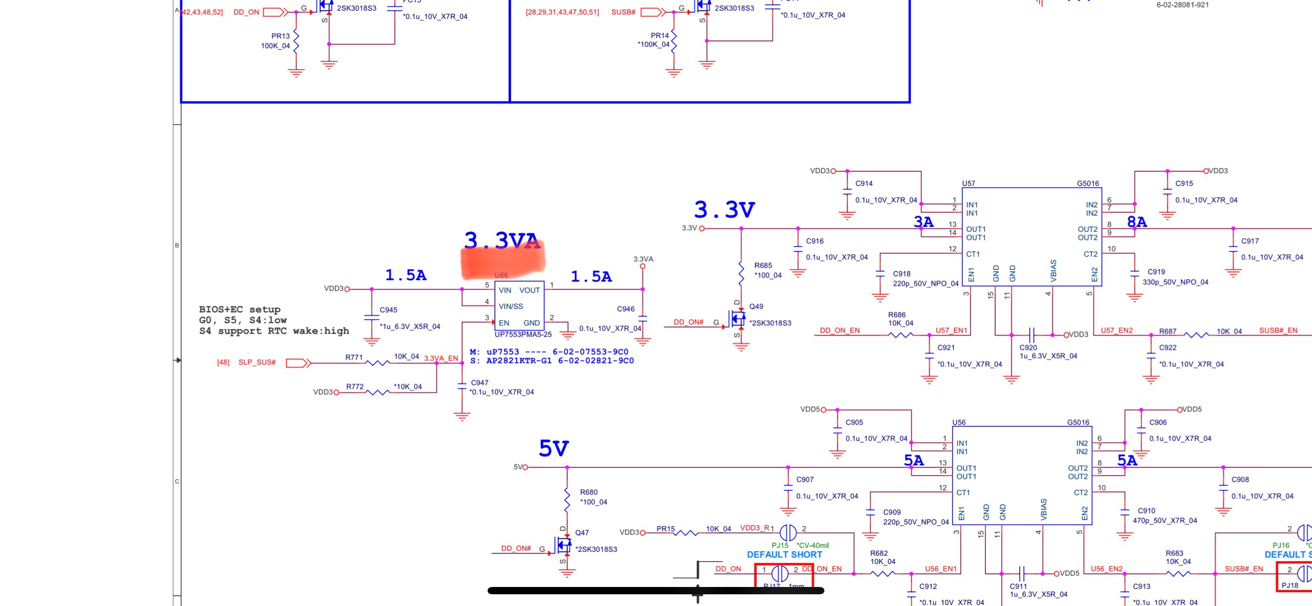

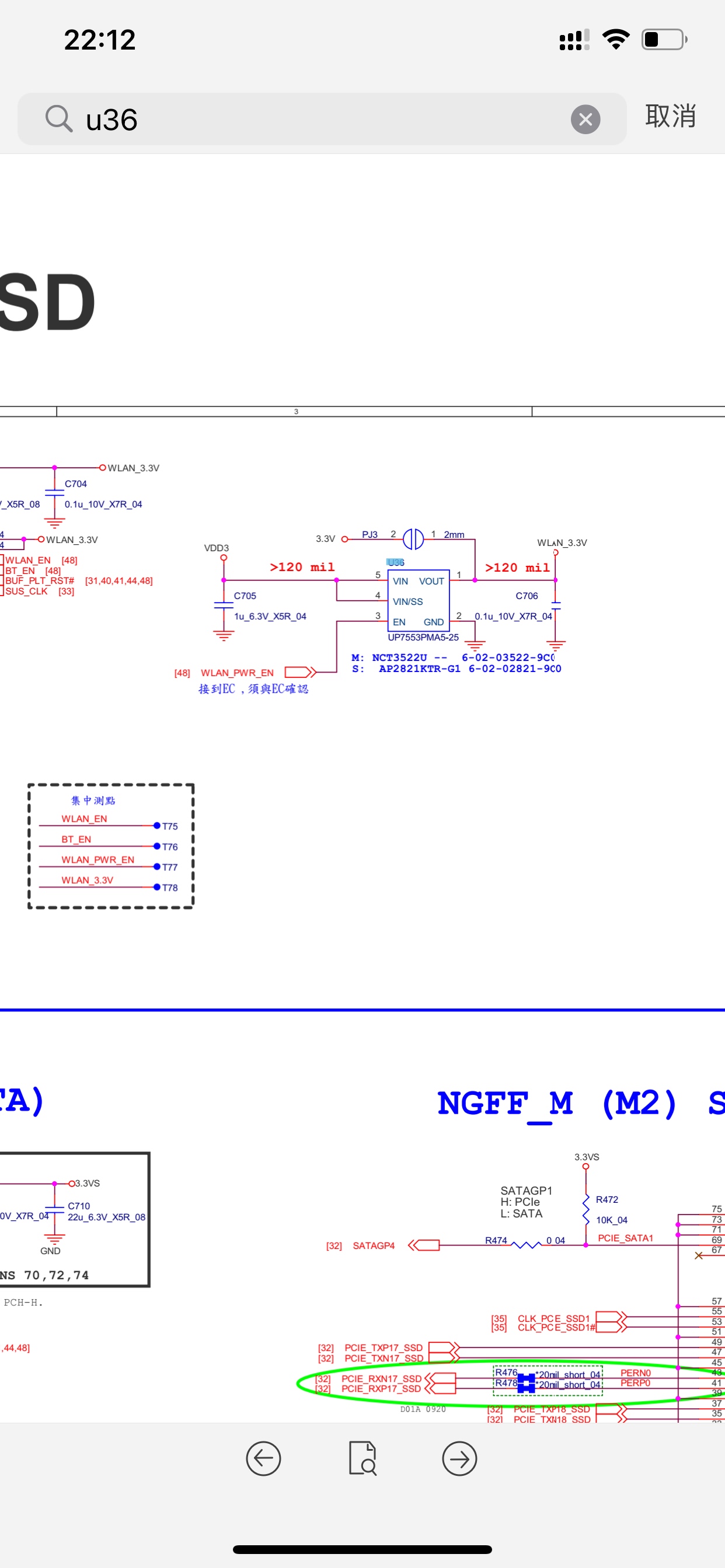

拆下来量了一下好像是正常的,图纸上是输出正负极是断开的,看主板好像是没有分开,然后测量了u36和u48,1脚和2脚都是短接的看主板线路也是,拆下来测量也是短接的,难道我的1,2脚脚位错了?于是我测试好主板上的u36和u48的1脚和2脚,都是短接状态啊,咋回事儿?音频芯片alc269q已经烧穿了,拆了后上电,USB转换芯片asm1543也发热然后上电就是上面说这个情况了
作者: bibjje    时间: 2022-10-26 08:52
脚位你看错了,图纸上标的脚位并不是按实物的脚位画的。
作者: qliuan    时间: 2022-10-26 13:23

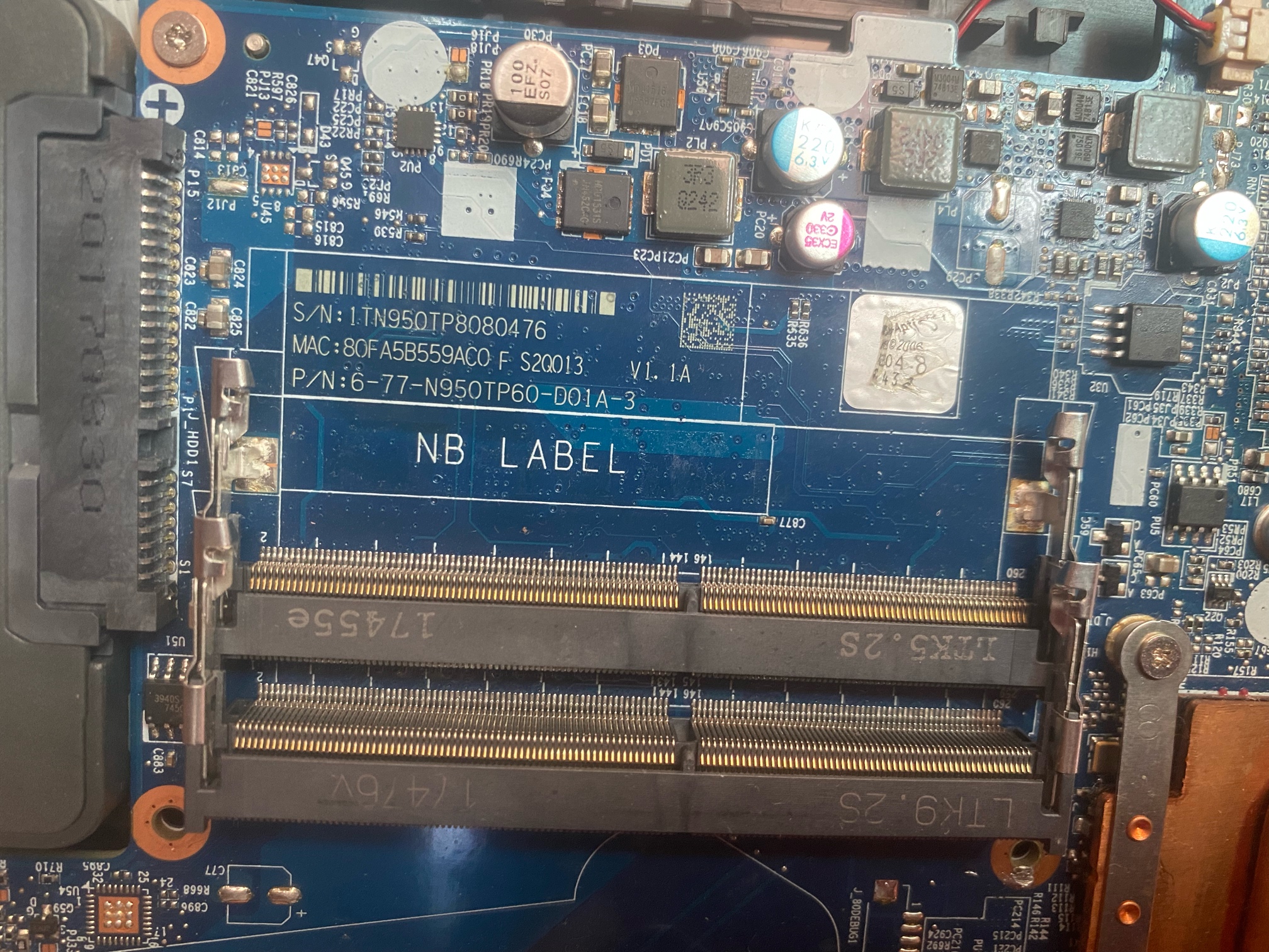

谢谢,已经找到1,2脚了,拆下来测试没有短路,主板那边短路了,3.3v外接电源测试南桥发热,我想问问这个主板南桥型号是多少?

已经看到型号了,sr3md,准备买个来自己换,只有热风枪能焊吗,焊接的话温度要多少合适?,准备2个风枪上下吹,不知道会不会搞得好
