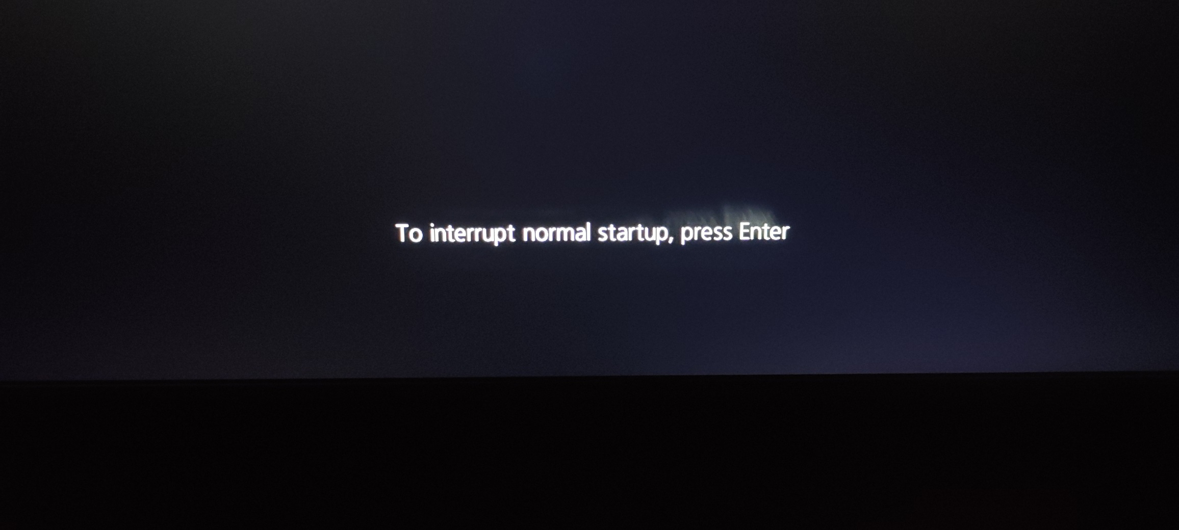

每次开机都出去如下提示,按回车键可以启动进系统

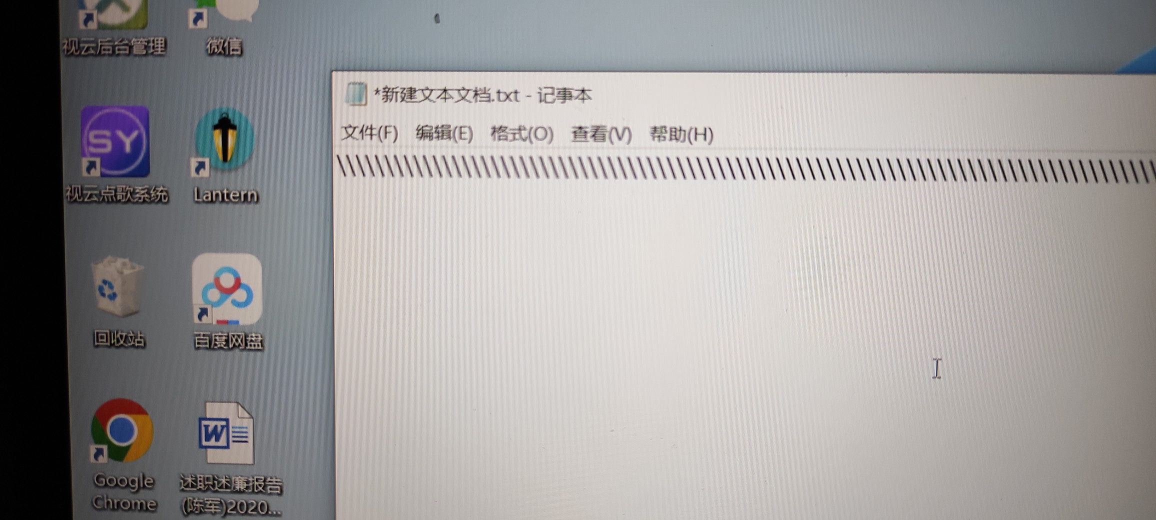

但是只要打开任何能输入文字的窗口,就会无限出来斜杠,但是随便按一下键盘就正常了,而且正常使用不会有任何问题
作者: mingtaish    时间: 2022-10-26 09:10
换键盘立马解决所有问题
作者: 老吴来了    时间: 2022-10-26 11:21
mingtaish 发表于 2022-10-26 09:10
换键盘立马解决所有问题
中午回去把键盘拔了看看,这不像键盘问题啊,每次开机就跳\,然后随便按哪个键,按一下就不会再跳了
作者: 韩兵    时间: 2022-10-26 12:47
换键盘吧 ,漏电了

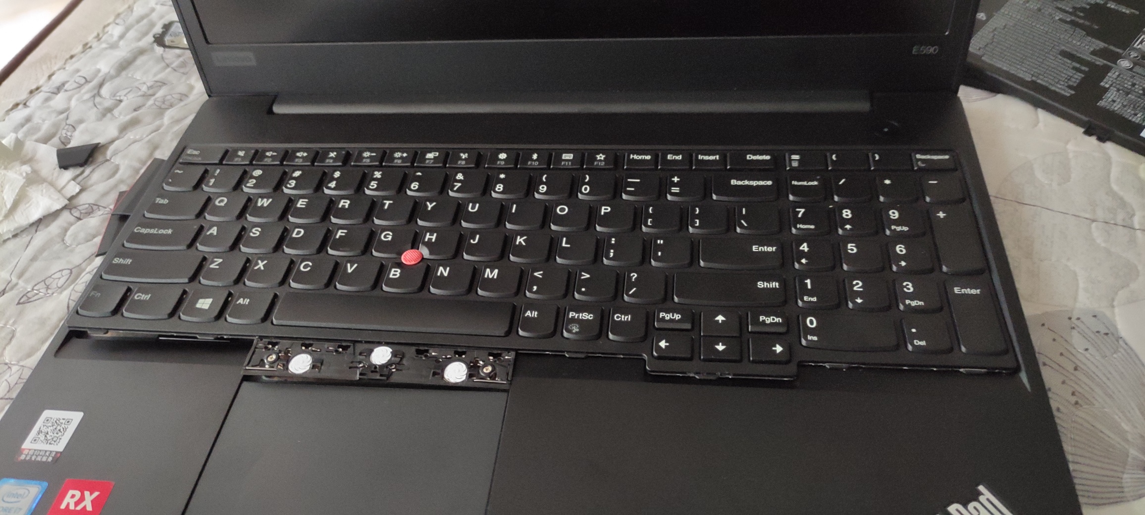

我打算把键盘拔了试试,中午回去搞了一个小时没拆下来,像是有镙丝,但我在后面也没找到
作者: snjasdy    时间: 2022-10-26 14:03
后面还有一个锣丝要拆

这个机器的键盘就左右键那里2个螺丝固定 ,
作者: ゛.ㄒ-walker    时间: 2022-10-26 20:24
不好意思可能搞错了,你这个是E590,我说的那个是E490
作者: mingtaish    时间: 2022-10-27 08:11
这是初学,需要大家提醒,后盖拆下,在里面寻找螺丝,
作者: 老吴来了    时间: 2022-10-27 10:28
太坑了,后面有一个螺丝,而且没有键盘标记

换键盘 大概率是键盘跳键
作者: wangsky8888    时间: 2022-10-28 08:54
主板上的问题吧  EC有问题了

键盘轻微短路了 我的联想开机触摸不管用 得按个按键才行 后来查到键盘右下角微短路 对着缝吹了吹 凑合了一阵子没事

先把键盘拆了就能知道是不是键盘引起的了。很明确。
