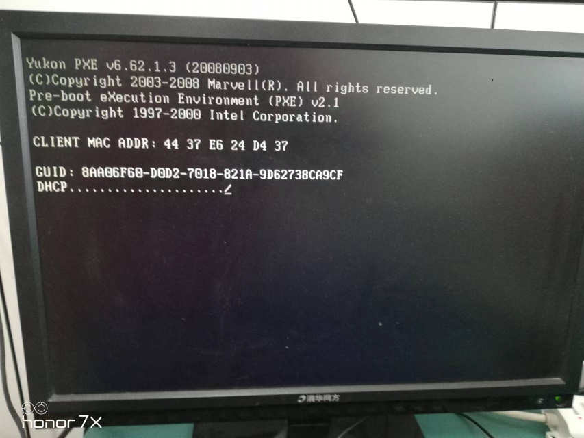

开机后发现如图所展示的
然后强行重启 还是这样  再次强行重启后 点不亮了 不知道什么情况

进bios,把网卡的无盘启动关闭

bios里面网络引导设置一下关闭

你这个好像是bios设置的网络引导或者安全启动,BIOS第一启动设置你的系统硬盘

把第一启动项换成硬盘

这不就是网卡启动了嘛 关了就是

重点查一下网卡部位

要么网卡坏了,要么启用了网络启动,把网络启动关闭试试

后续来了 后来一直点不亮 但是风扇狂转

硬盘坏了。

换了硬盘 甚至显卡 一样的 而且后来还黑屏了

网卡芯片坏了。

bios把pxe关掉

系统坏或者硬盘坏

感谢大家 是网卡坏了 更换后已经解决
