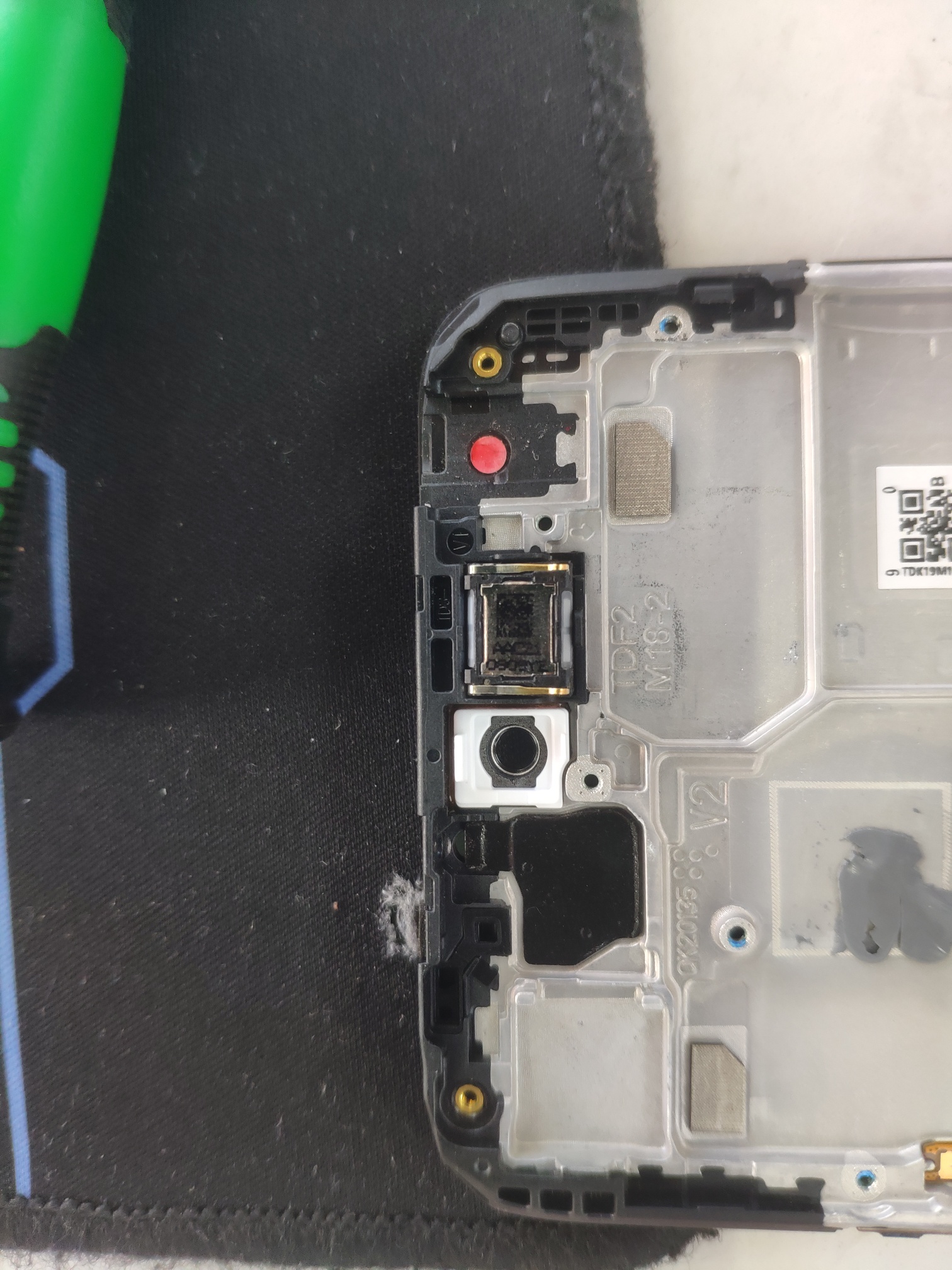

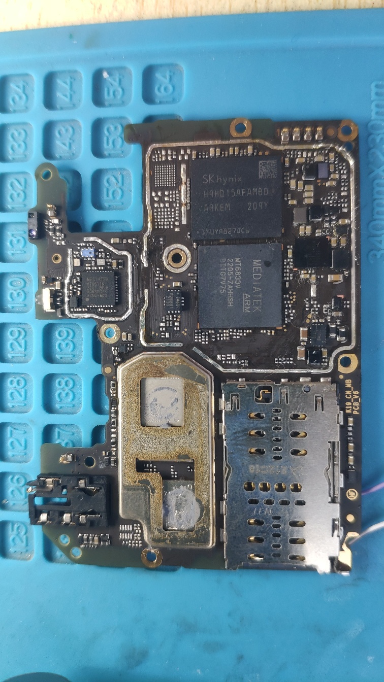

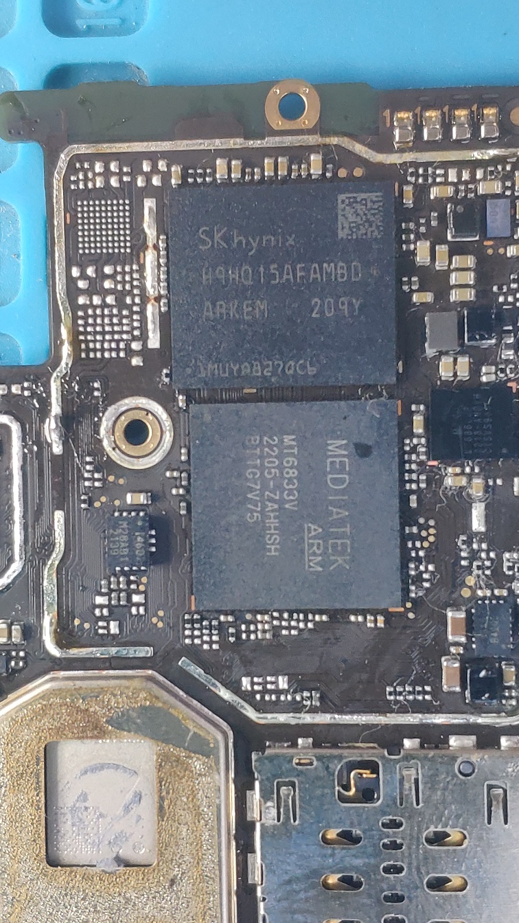

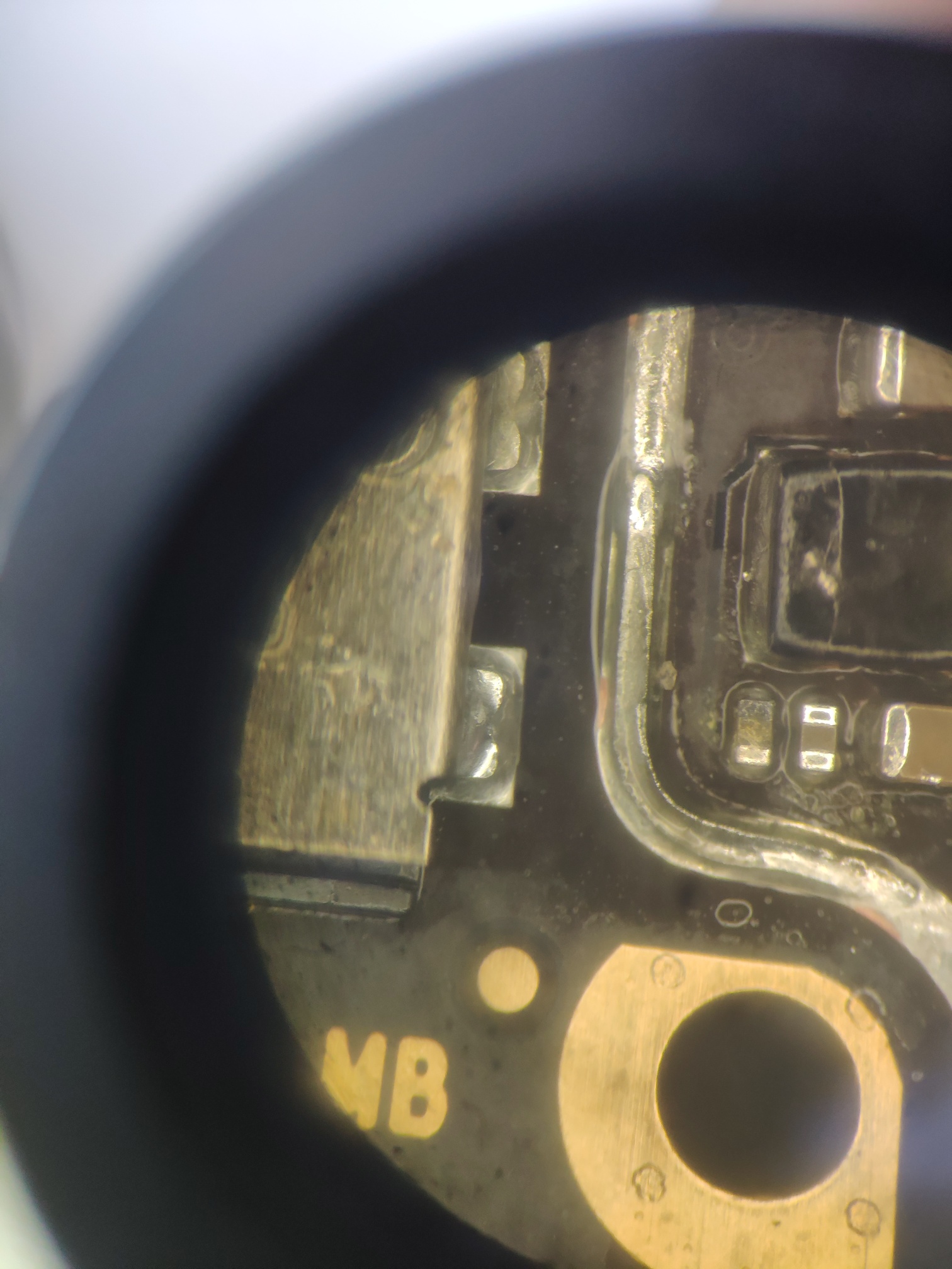

标题: 新手大战进水红米note 10 [打印本页]
作者: 13132977367    时间: 2022-10-24 18:42
标题: 新手大战进水红米note 10
今天修一台红米note10 5G版
客户描述工作时不小心进水,自己用吹风机吹了非常久,吹到手机发烫,又拿在手上甩了好几下,USB口都可以甩出水来
刚开始屏幕还可以点亮,重启。后面屏幕也不亮了
放了3天后送到我这里来了。
拆开手机,目测发现主板进水腐蚀并不严重。这时不知道屏蔽罩下面什么情况
一口气把屏蔽罩全部拆了,除了一个射频的屏蔽罩没有拆。
因为拆了其他的屏蔽罩基本没有发现腐蚀痕迹,只有两个滤波电容上面发绿,测量阻值也是正常的
把两个电源拆了,发现焊盘底脚比我脸还干净!
重新植锡,焊根电线在电池接口座正极测试点
,上电看看什么电流
180-210-0 mA,起跳明显偏高,不松开开机键一直重复,并且摸着硬盘有点微微放热。
硬盘跟CPU是没有封胶的,所以我这个半吊子手工的才敢放心大胆的干
就怕水进入硬盘这些芯片的焊盘底下导致连电损坏了
硬盘发烫,并且有一路供电阻值感觉有点偏低,150多,想着把硬盘拆下看看什么电流。
拆下硬盘,发现焊盘依旧比我脸干净,没有腐蚀的痕迹。
上电,35-53 mA定住
不会是硬盘挂逼了吧,植锡,装上硬盘,电流又回到了180-210-0,一直重复。
不知道是不是硬盘挂了,请大神们指点指点思路呀
#红米# #新手# #硬盘# #字库# #进水#
