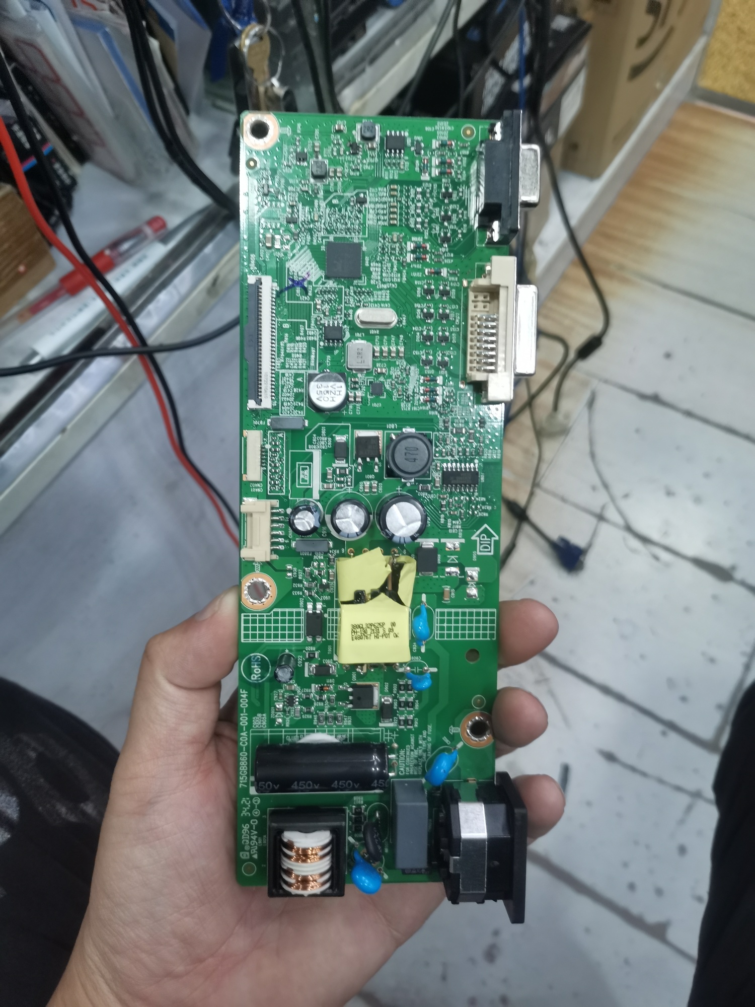

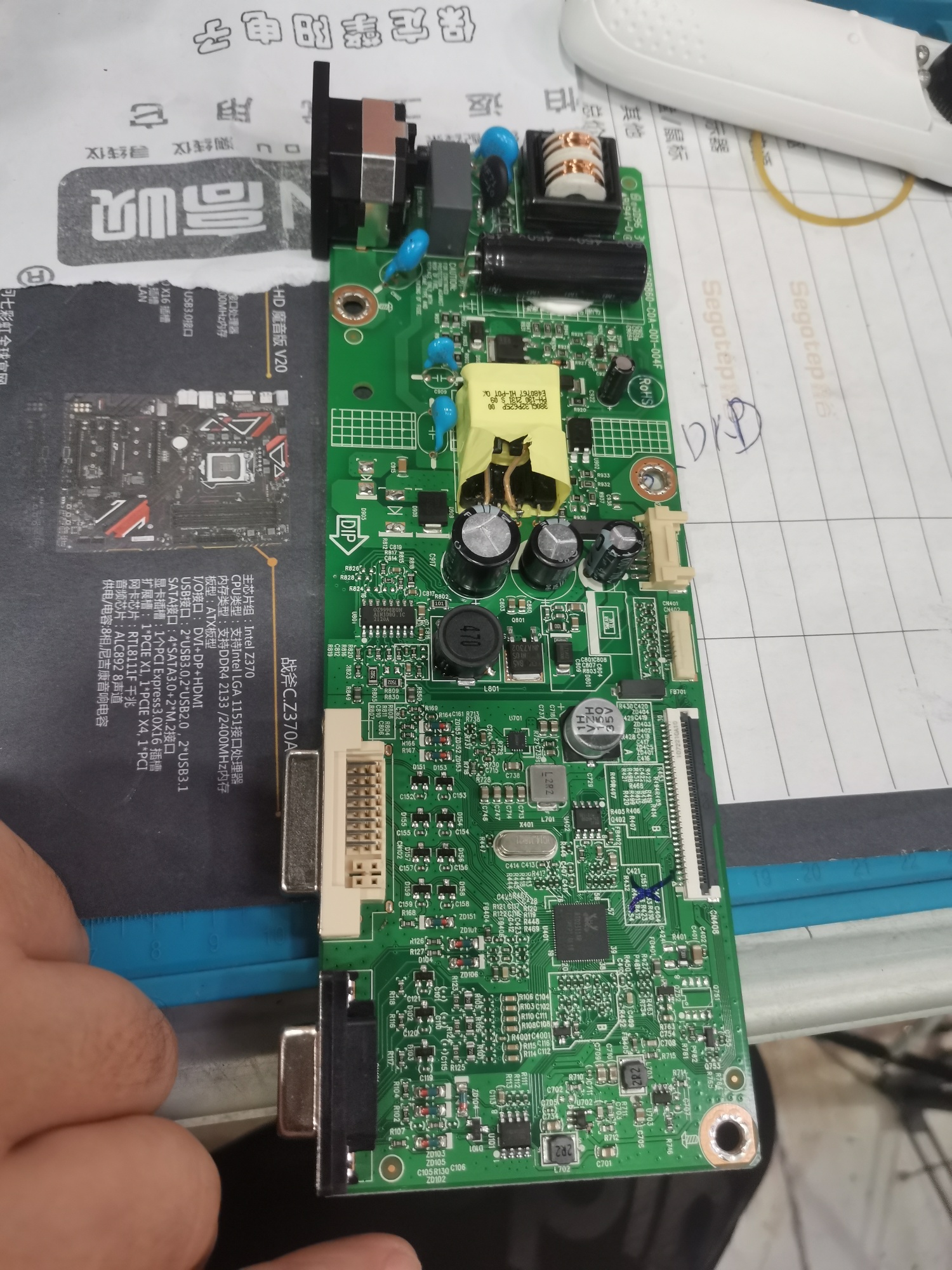

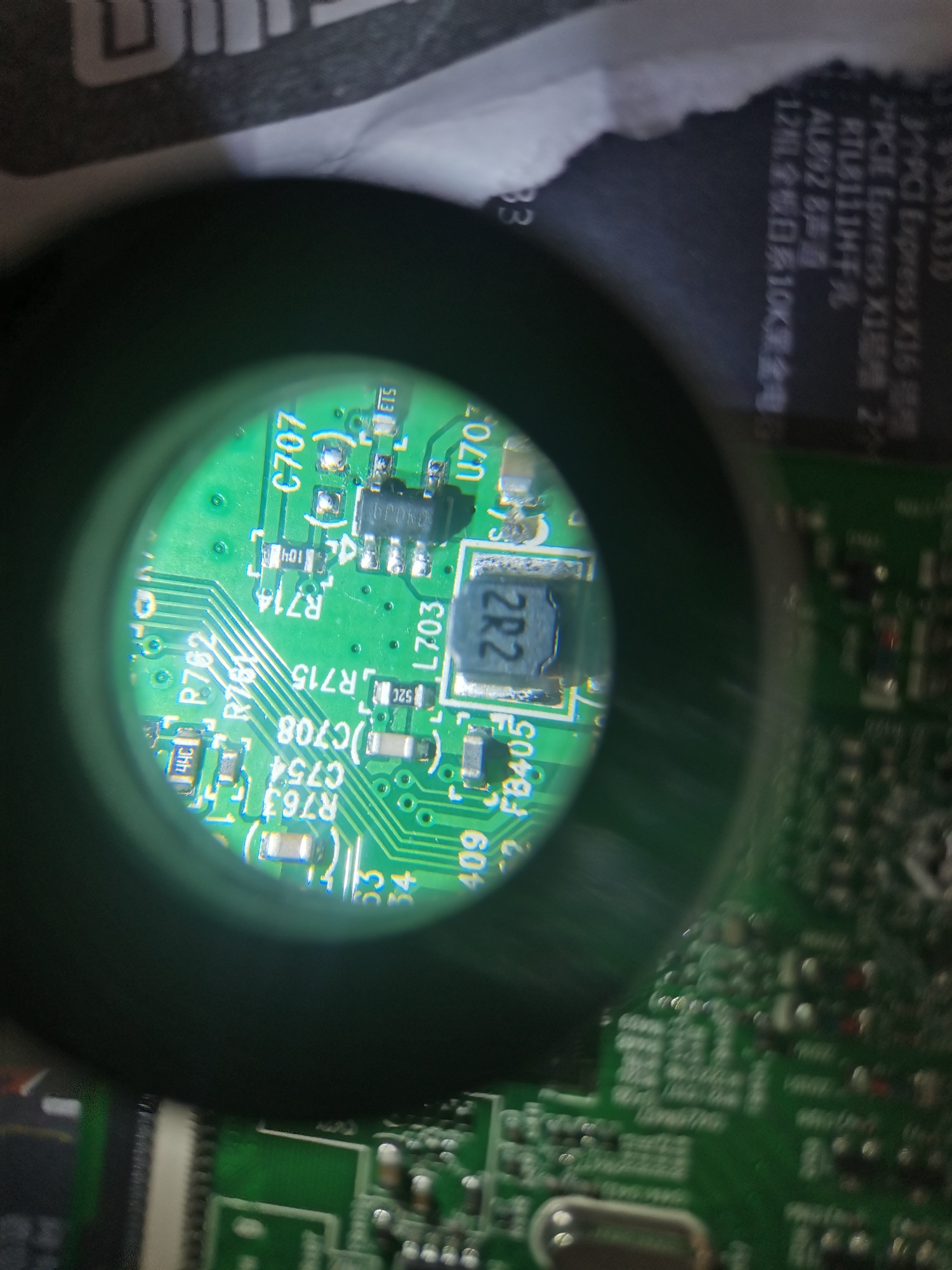

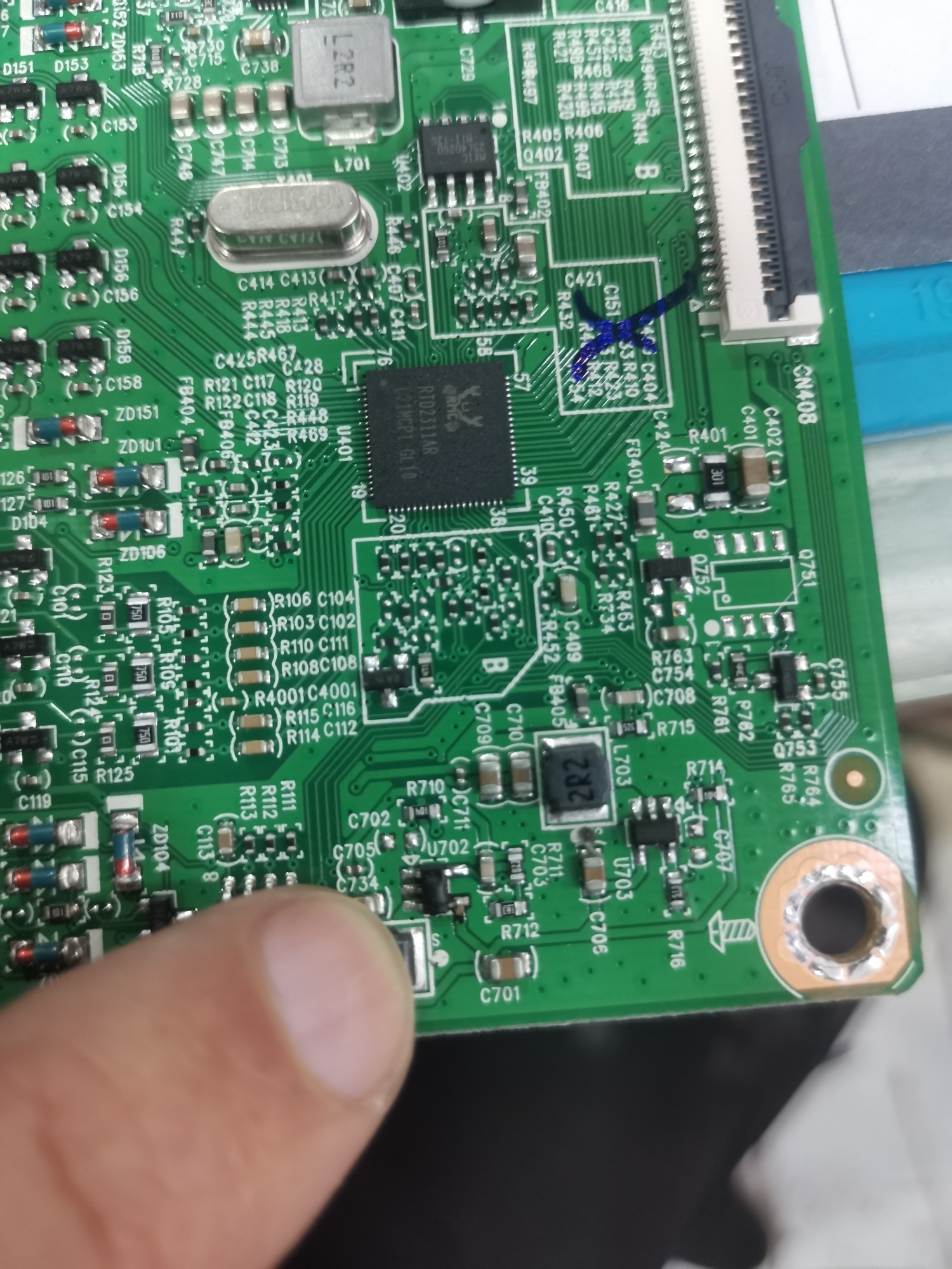

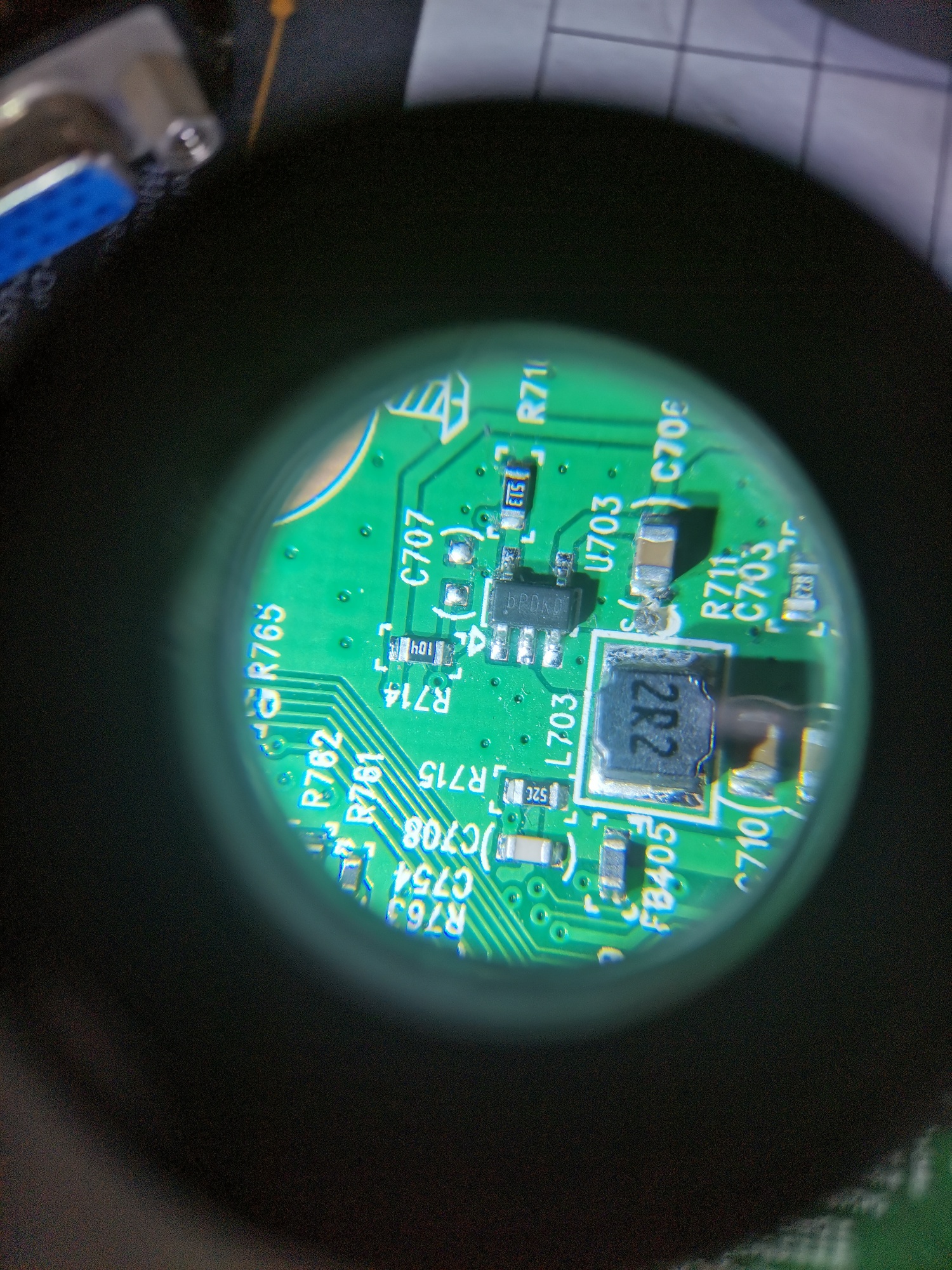

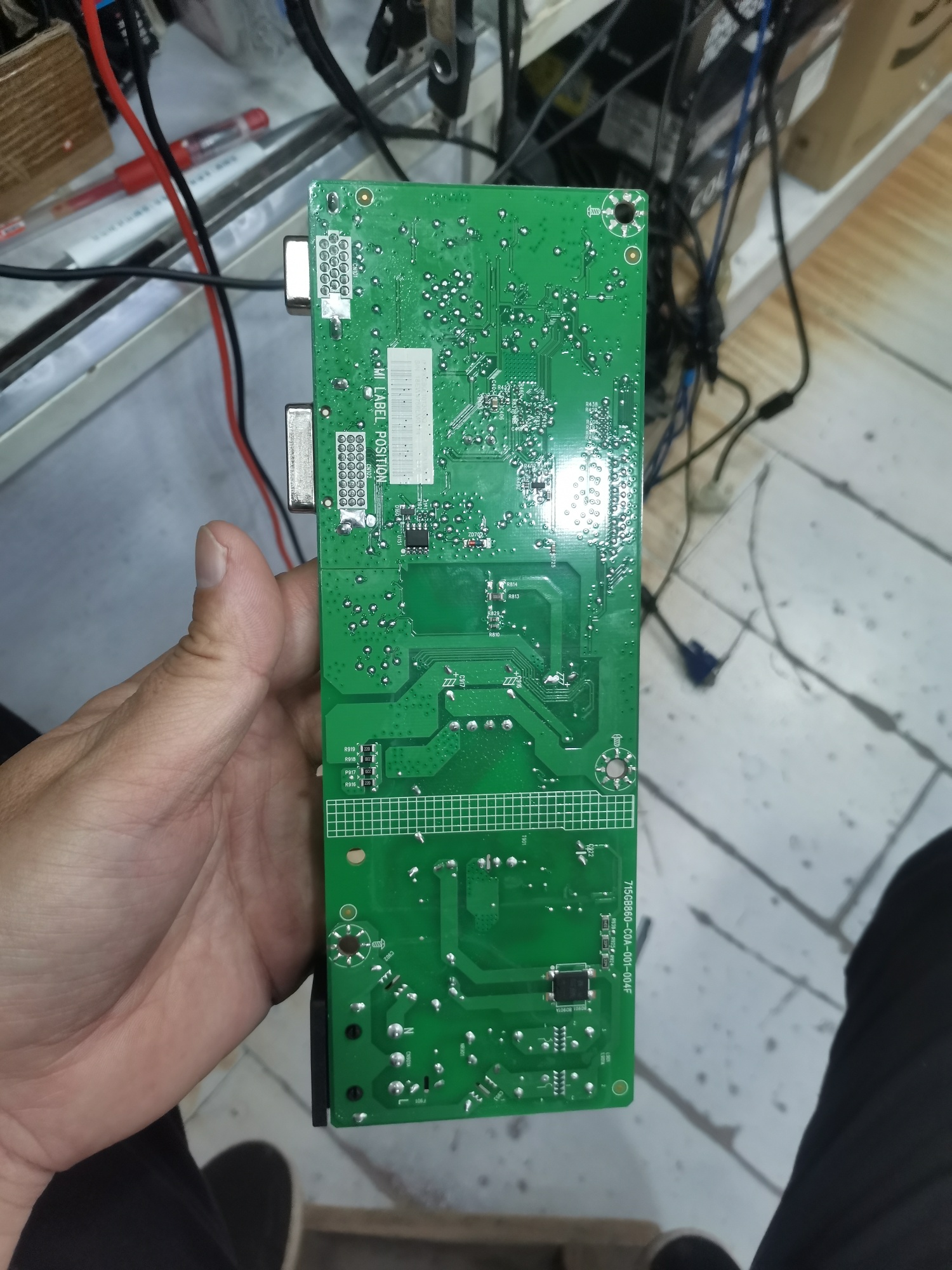

联想TE23-20主板烧了一个小件买不到,求大佬解决
作者: zhx65257855    时间: 2022-10-24 11:50
应该是5V转3.3V ,或者1.8V的芯片吧。。没有芯片就改一个。用其它芯片代替
作者: zhx65257855    时间: 2022-10-24 12:03
用1117改下电路就行了
作者: ytl098    时间: 2022-10-24 18:57
就一DC-DC降压芯片,很多旧板可以拆,型号可能不一样,实在找不到可以用降压模块改
作者: u1466406    时间: 2022-10-26 09:49
