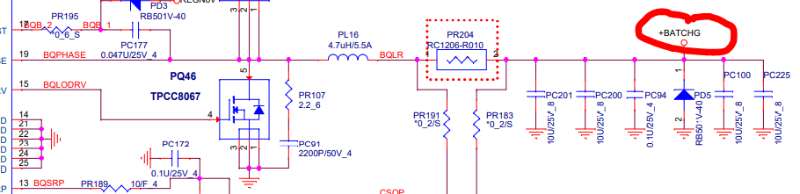

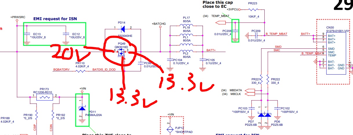

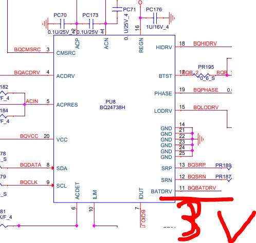

充电芯片第11脚应该是高电压,引到PQ49的mos管 g极应该比电池电压高的,实际上跟电池电压一样,是不是充电芯片问题呢
还是BATCHG的问题?这2个线路看不懂了
作者: 小李001    时间: 2022-10-23 09:22
PQ14是个隔离管,隔离适配器电压。,只有不插适配器才会导通。
作者: u1453299    时间: 2022-10-23 10:43
你说的是PD14吧,二极管,这个我知道,就是不插电源,电池供电用的
