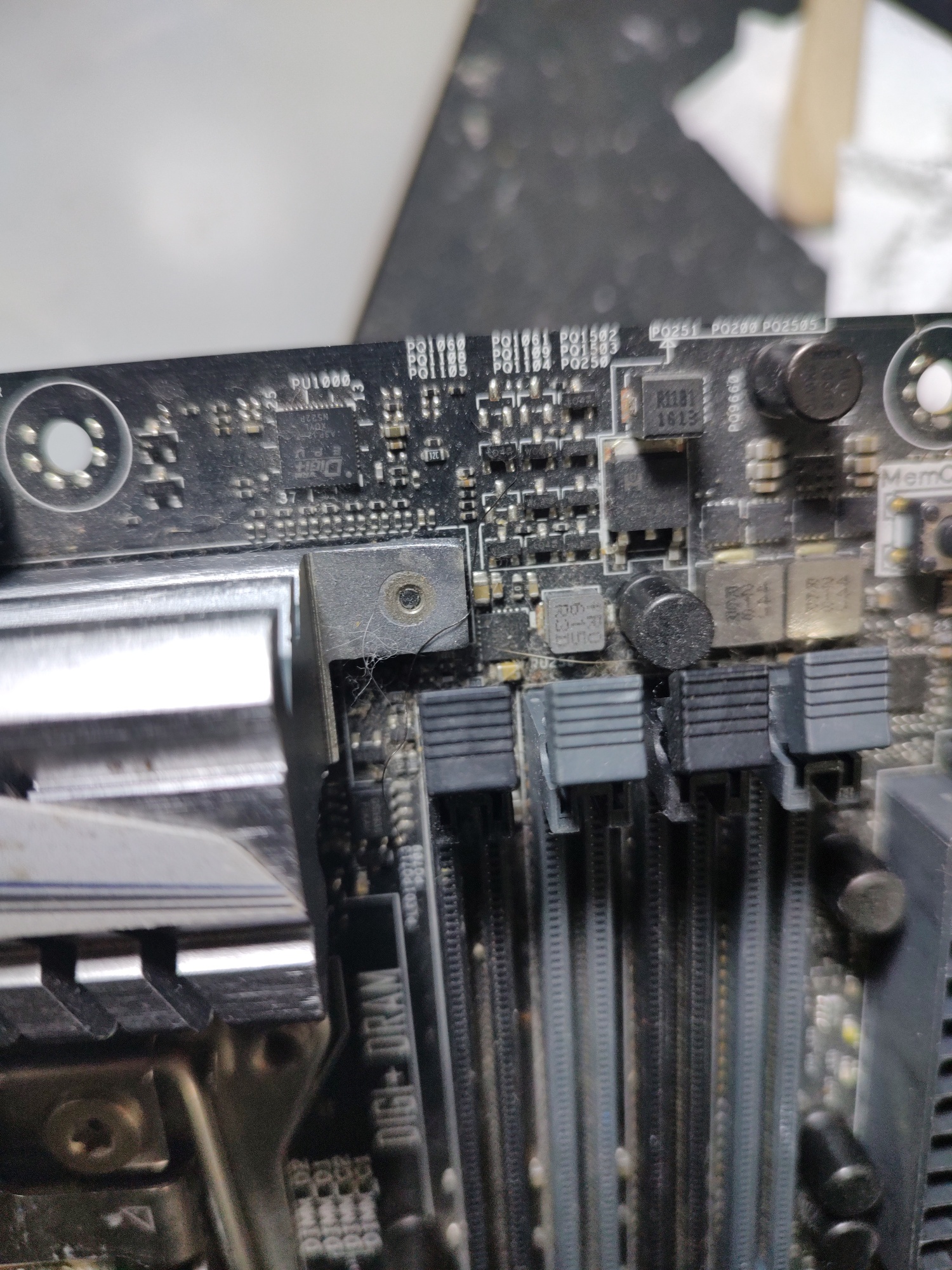

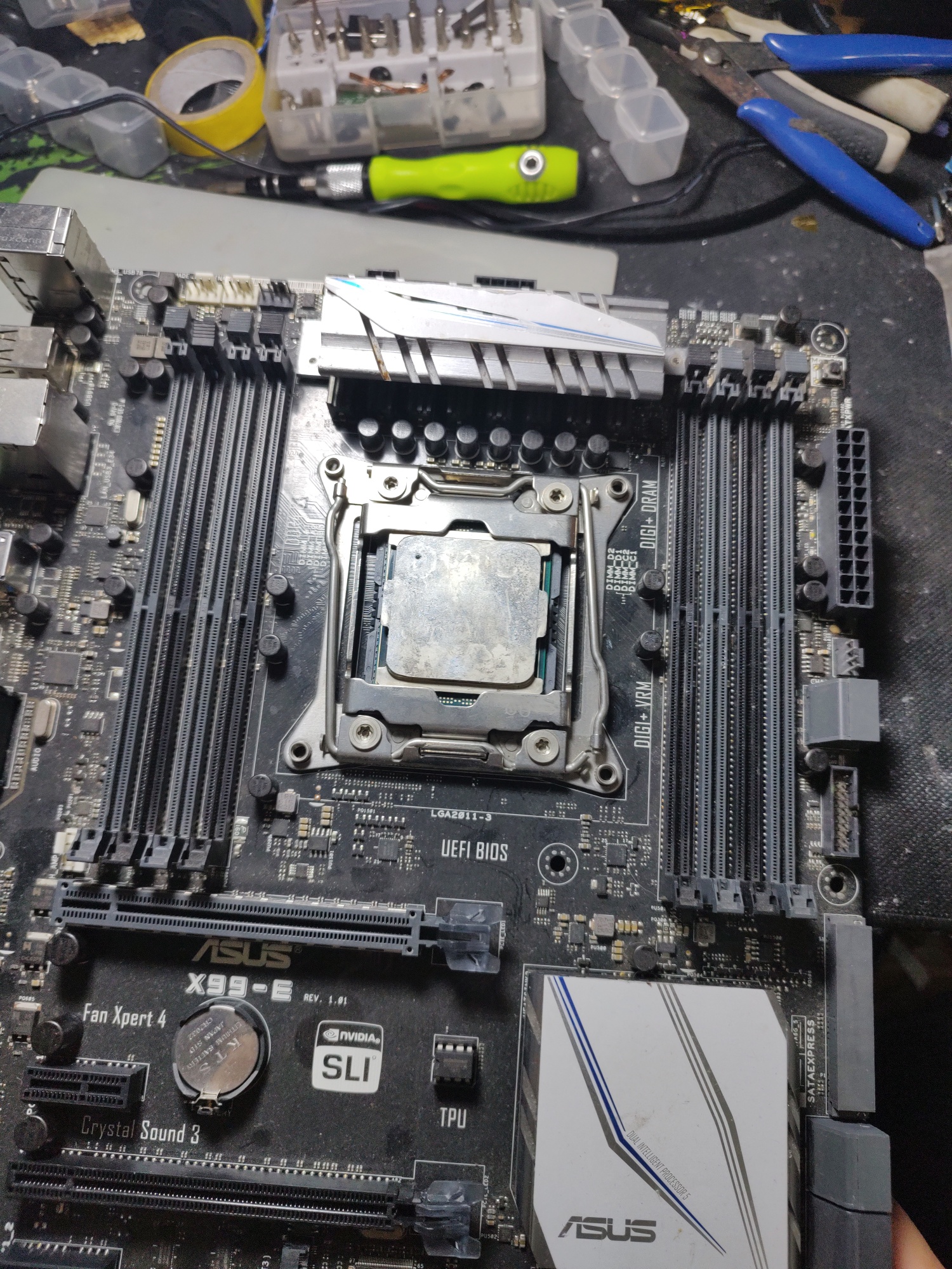

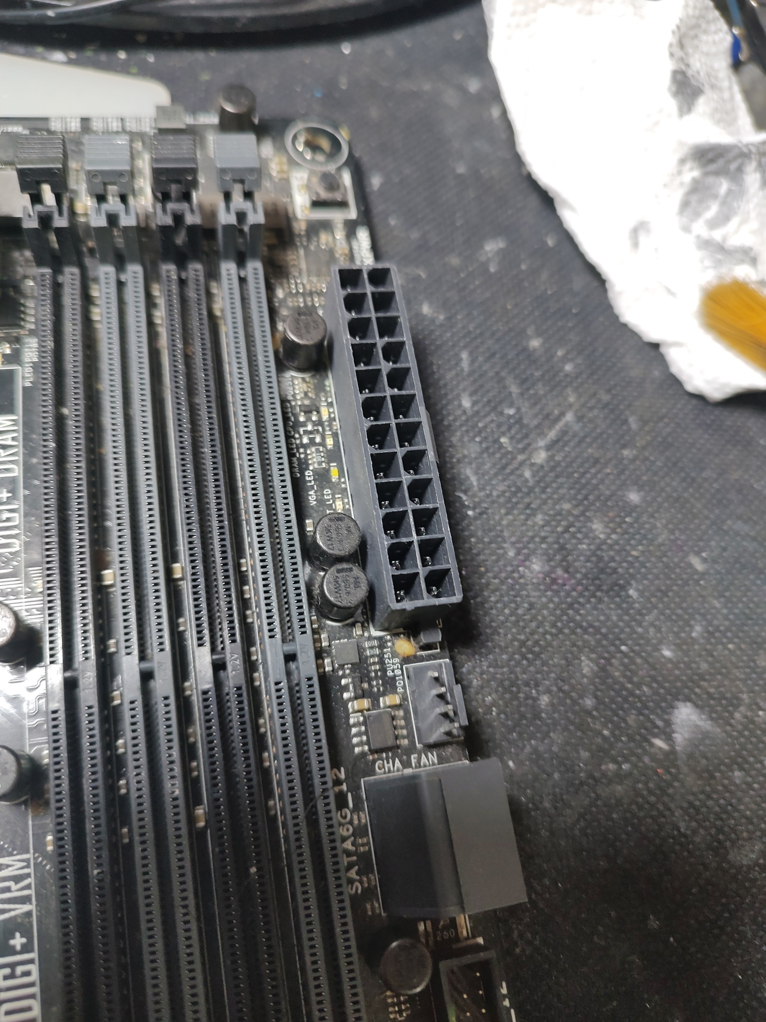

(⊙o⊙)哇这个主板真的服了啊什么毛都有哦
一开始我测试对地供电接口这种都少了一半多
12atx才 200多  24p接口都基本这样差很多
接好线已经我想是卡着内存灯 黄灯嘛,测试1.2v上电0.7  下面3.3v是0.4, 不知脑子抽什么风刷个bios尴尬来了,就反复断电重启,内存一瞬间有1.2,bios芯片显示3-3.5v
下面错误接法不要省事,里面还有的4组
没这个主板的资料 大概跟差不多就有,
作者: FengLian    时间: 2022-10-22 14:36
找了一下论坛那些老师傅发的,基本是TPU的问题
