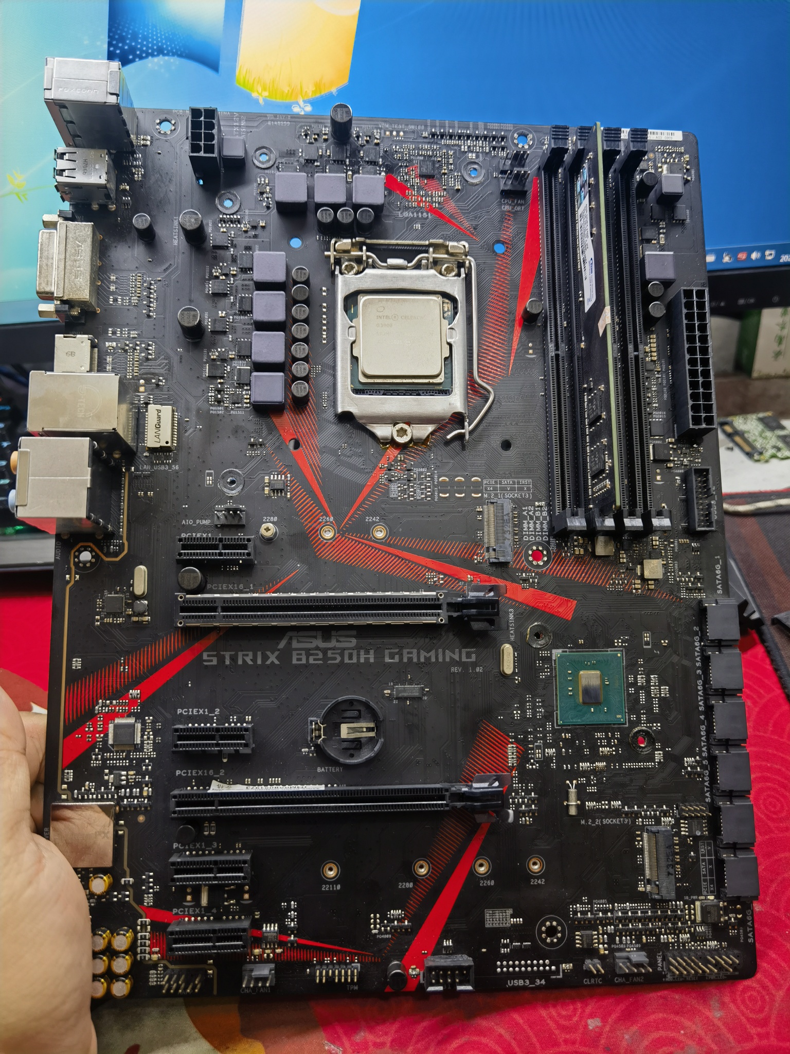

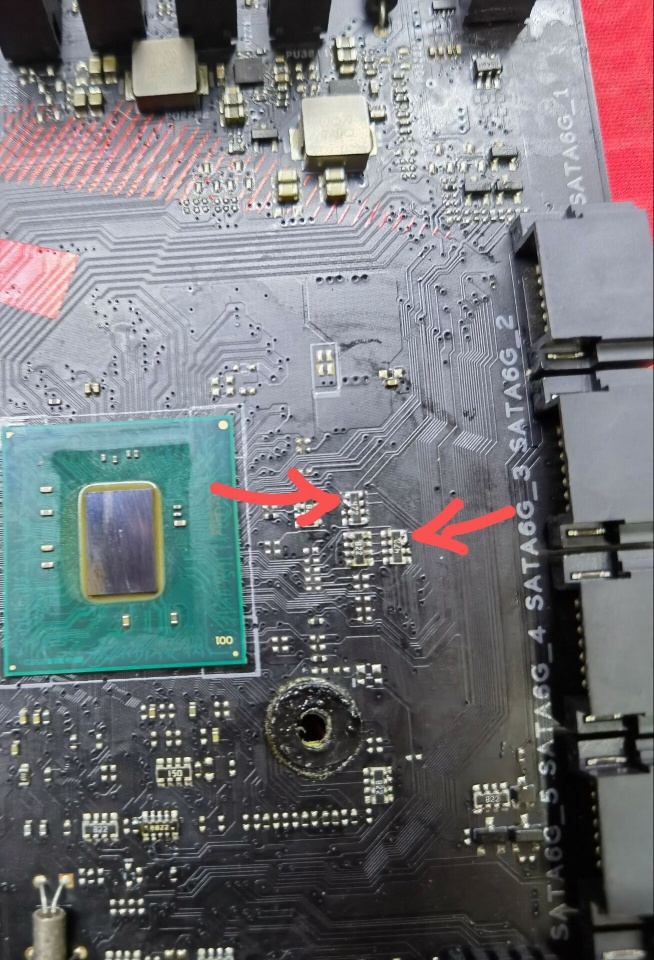

华硕strix B250H GAMING报错USB过流保护15秒关机。,OSBOC#全部都拆了,还是一样,反馈电路问题,不多说直接上图,这2个地方短接就行了,修了2天修不出来放在料架上,然后今天心血来潮
一不小心就修好了。。。。。哎!论坛上这个少。特地发出来大家参考一下

长期不用,水洗板 电阻线路腐蚀厉害

472的排阻?

拆usboc怎么可以解决问题,没看懂,本来就是分压问题,拆了还有分压?

来自分压电阻?
