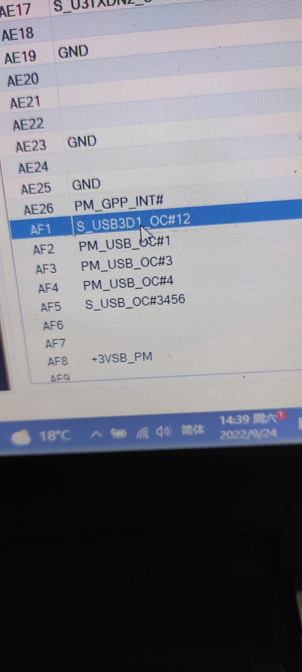

    检查PMR83    PMRN3

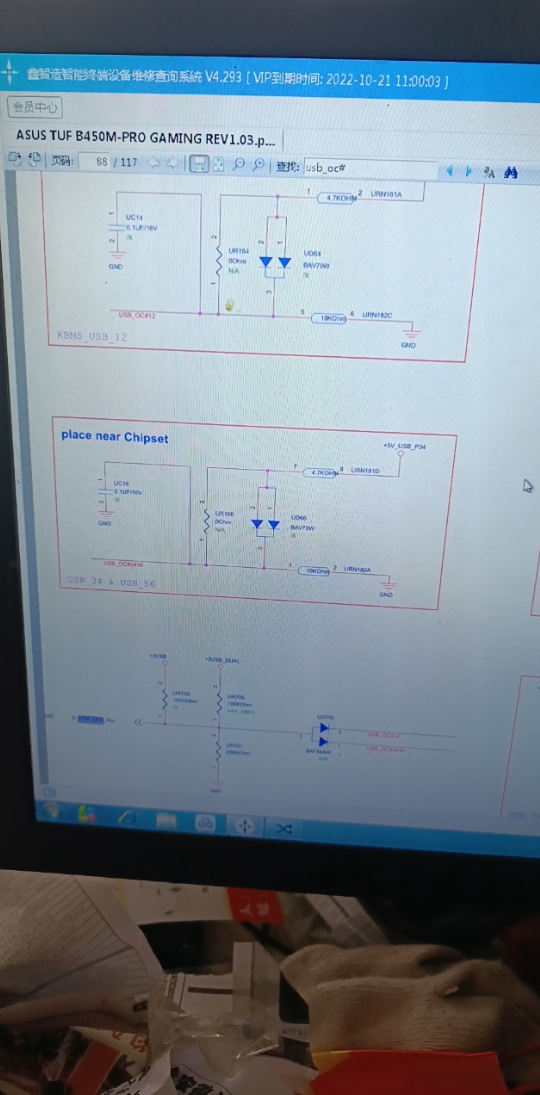

作者: 电脑青竹    时间: 2022-10-21 10:56
你这个机子我也找不到电路图,你安装这个图找找看
作者: 173438595    时间: 2022-10-21 11:15
谢谢,我还在研究

2206807866 发表于 2022-10-21 09:35
    检查PMR83    PMRN3
我这几个正常的,还是15秒关机。
作者: 2206807866    时间: 2022-10-21 18:17
老吴来了 发表于 2022-10-21 17:19
我这几个正常的,还是15秒关机。
如果 这几个  OC#信号  都是高电平    不可能提示USB过流   15S 关机!

经典故障  bios的概率极低    不管是usb短路也好  没电也好 电阻坏也还 最终都是usb oc信号不正常
