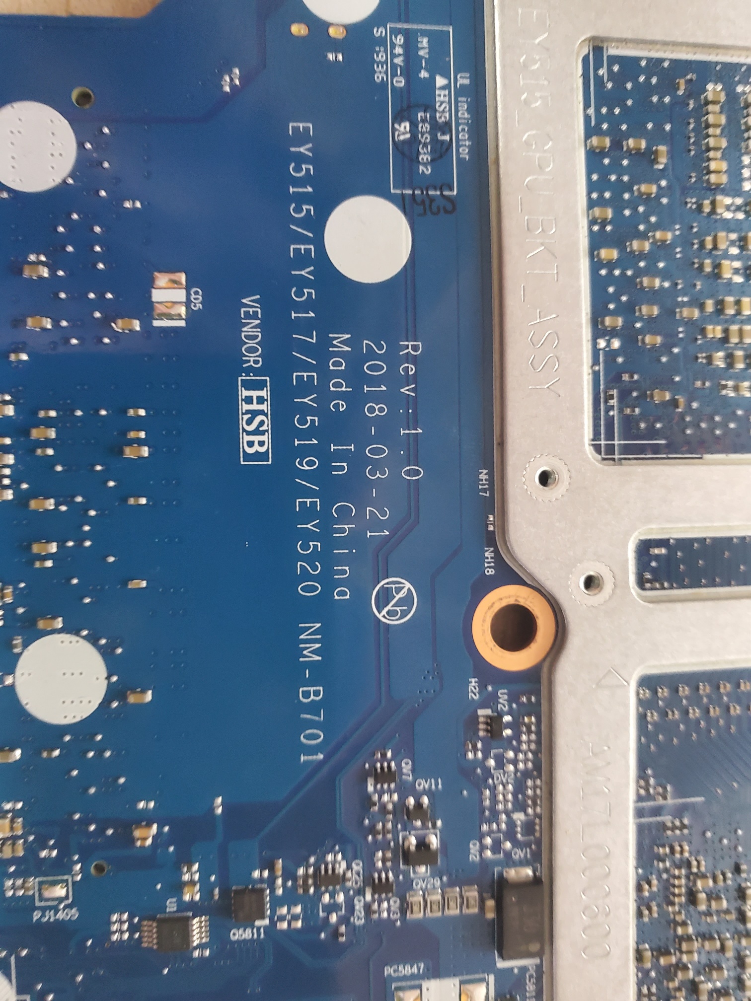

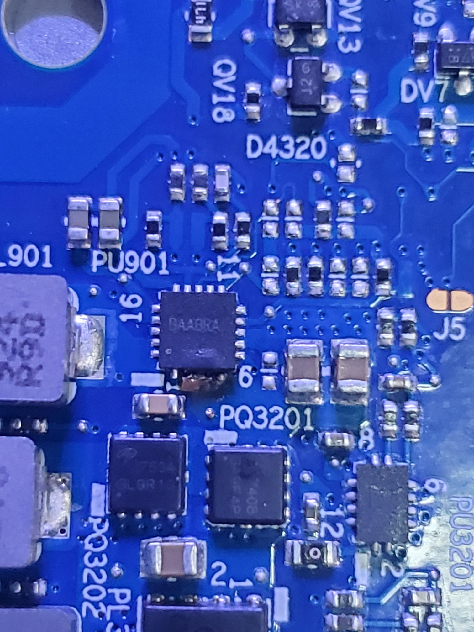

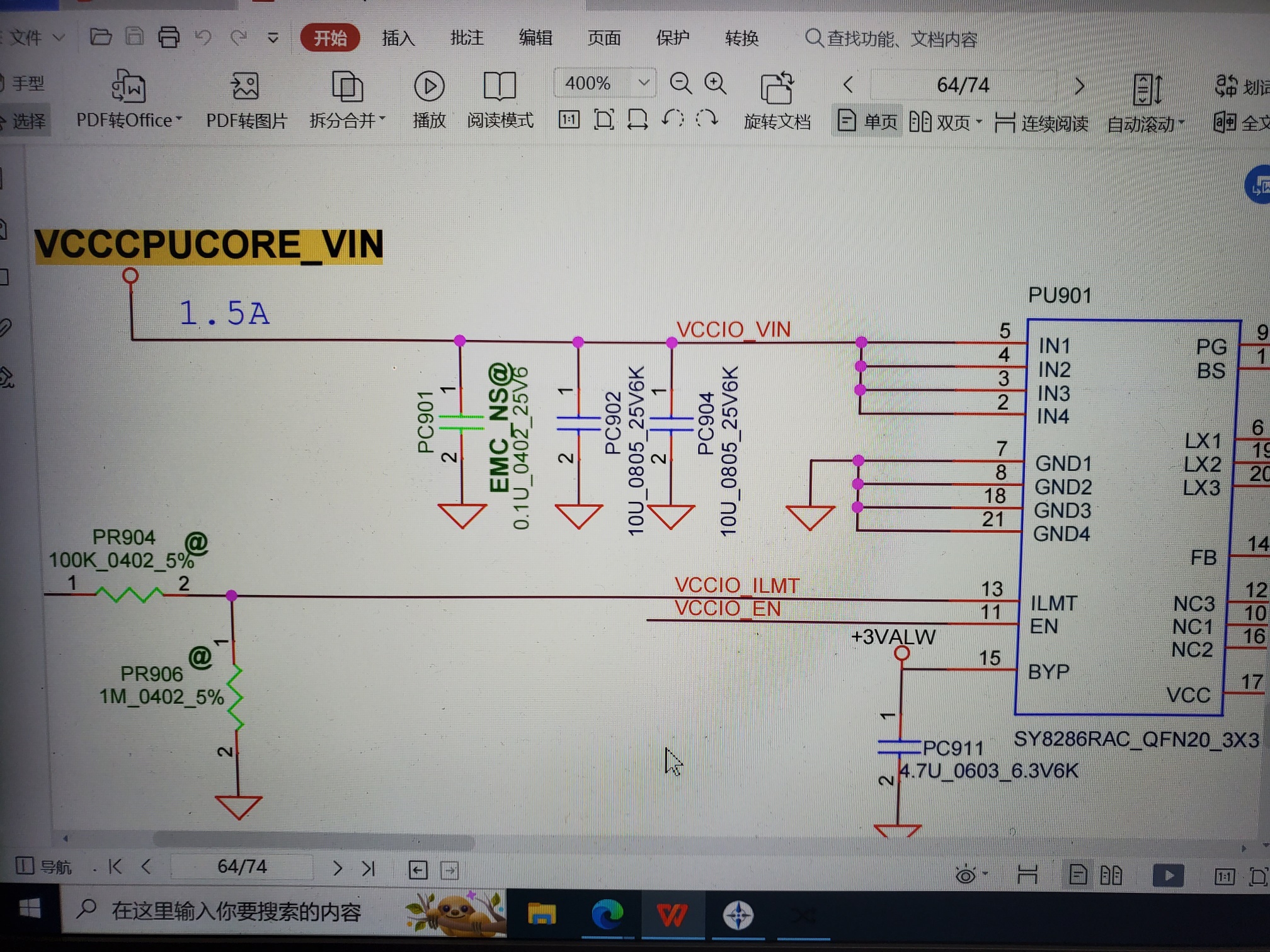

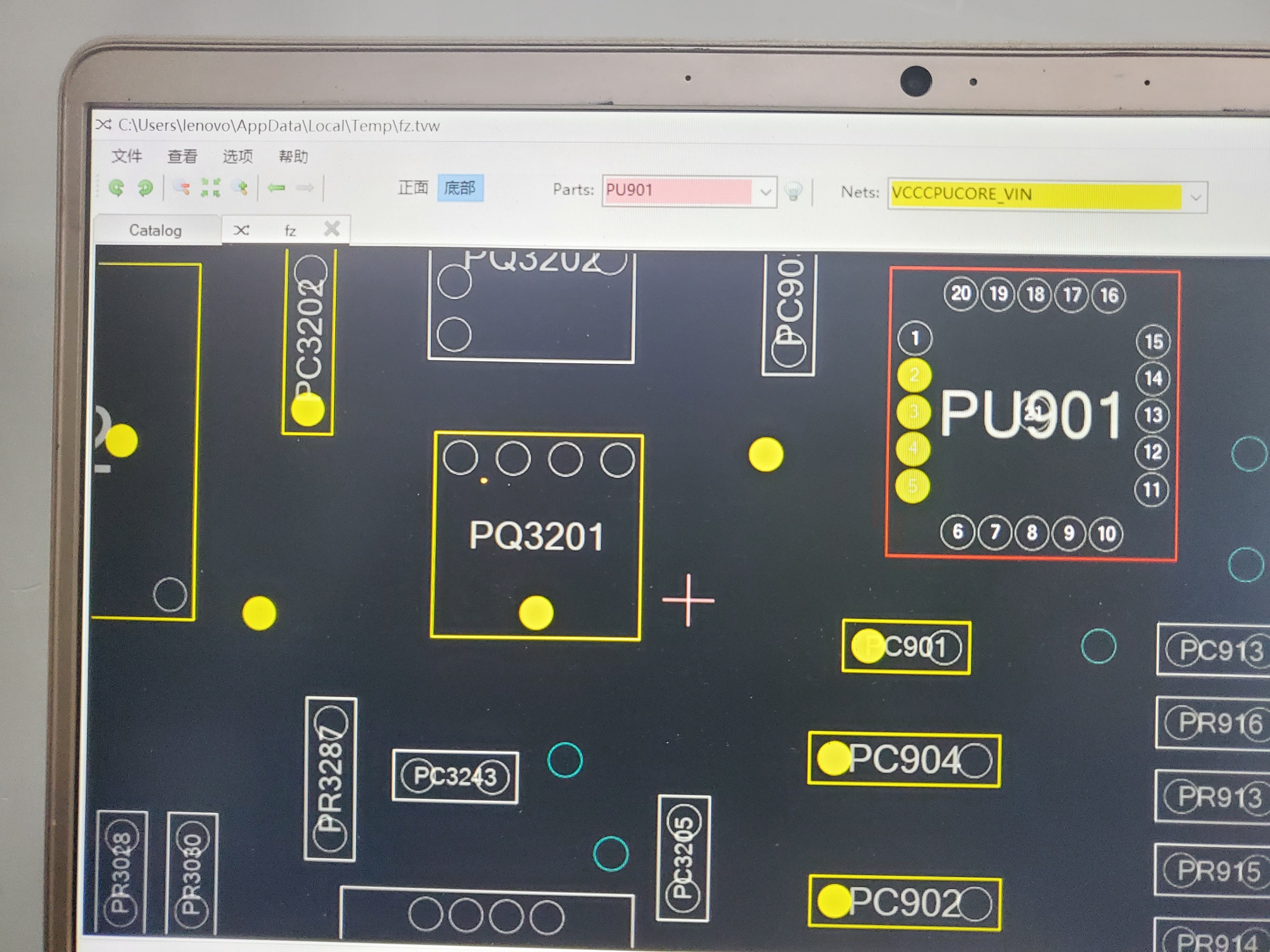

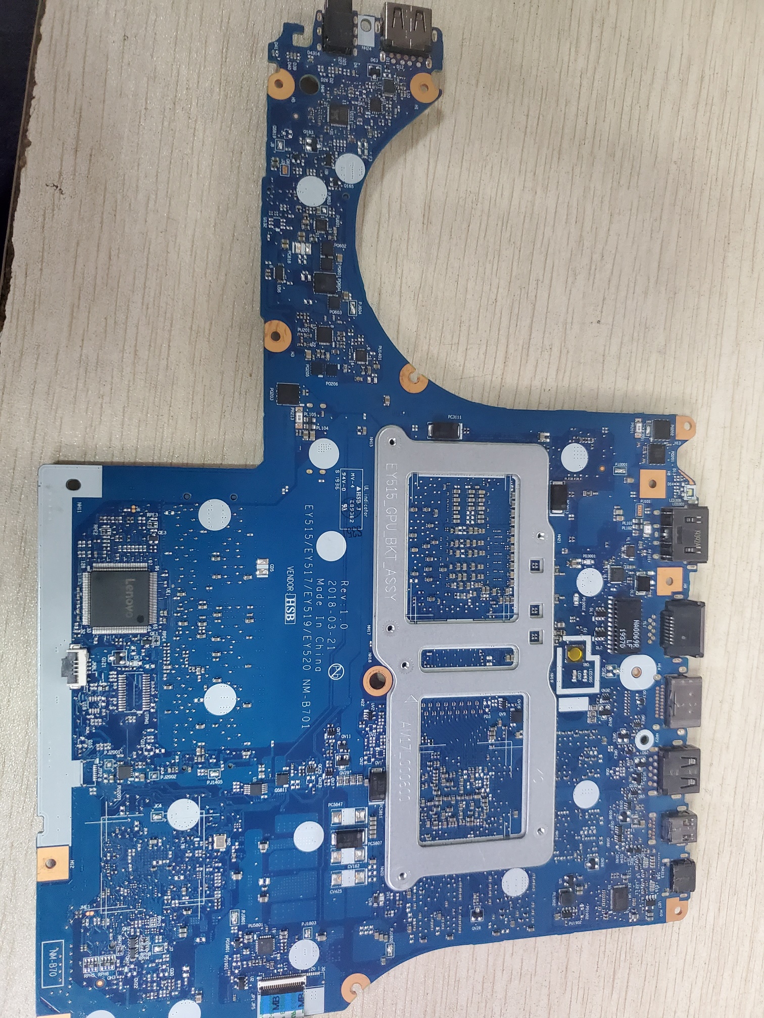

遇到一个Y7000  2019  开机灯亮一下不开机,PU901的2345脚  烧坏主板烧了个小洞   清理主板换上新的芯片,飞线接好2345 直接不亮了,公共点短路,用烧机大法,还是pu901发热,不接2345脚,公共点恢复正常,这是哪里问题
大神给看下
作者: siwenren2006    时间: 2022-10-20 09:17

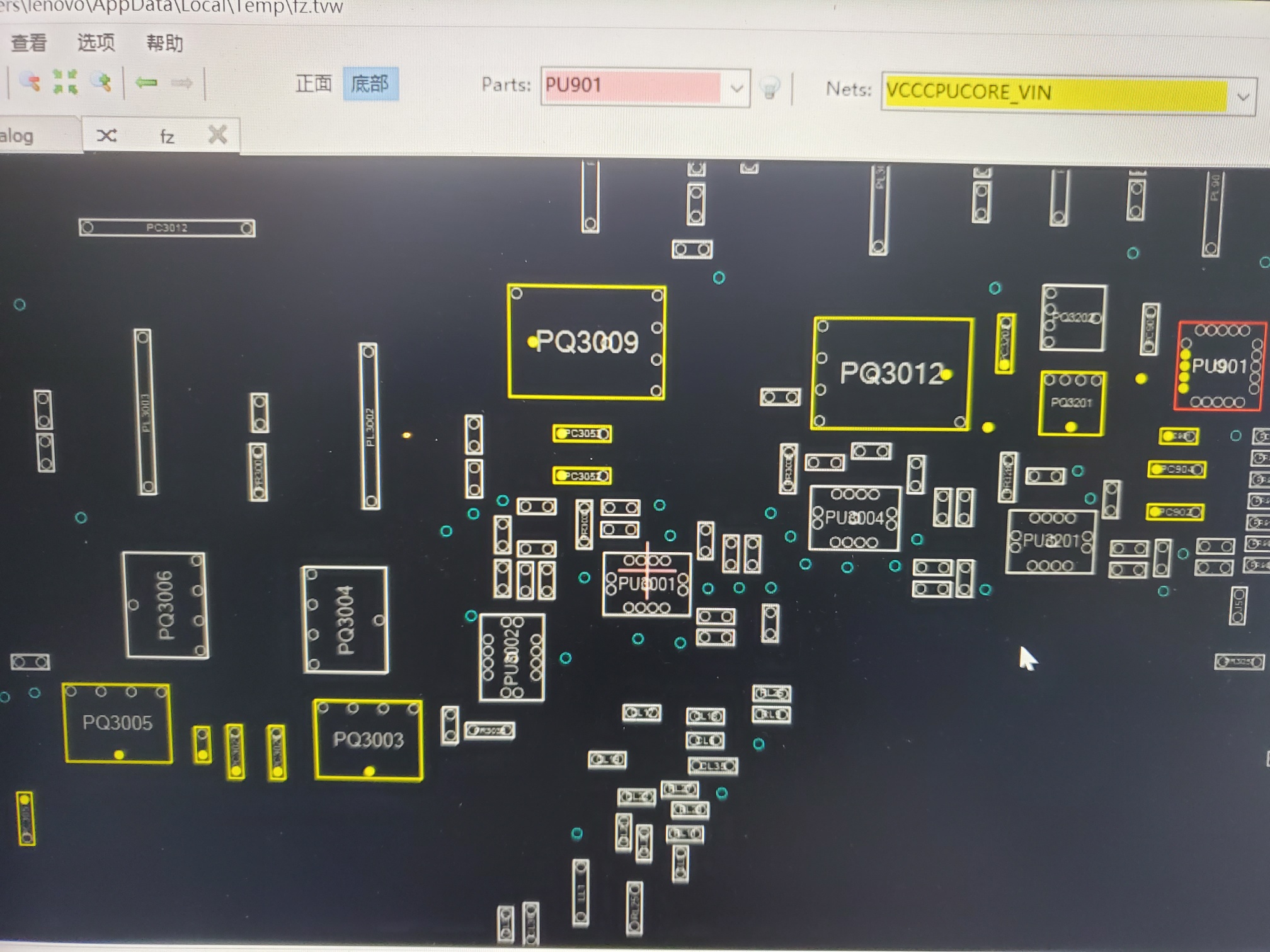

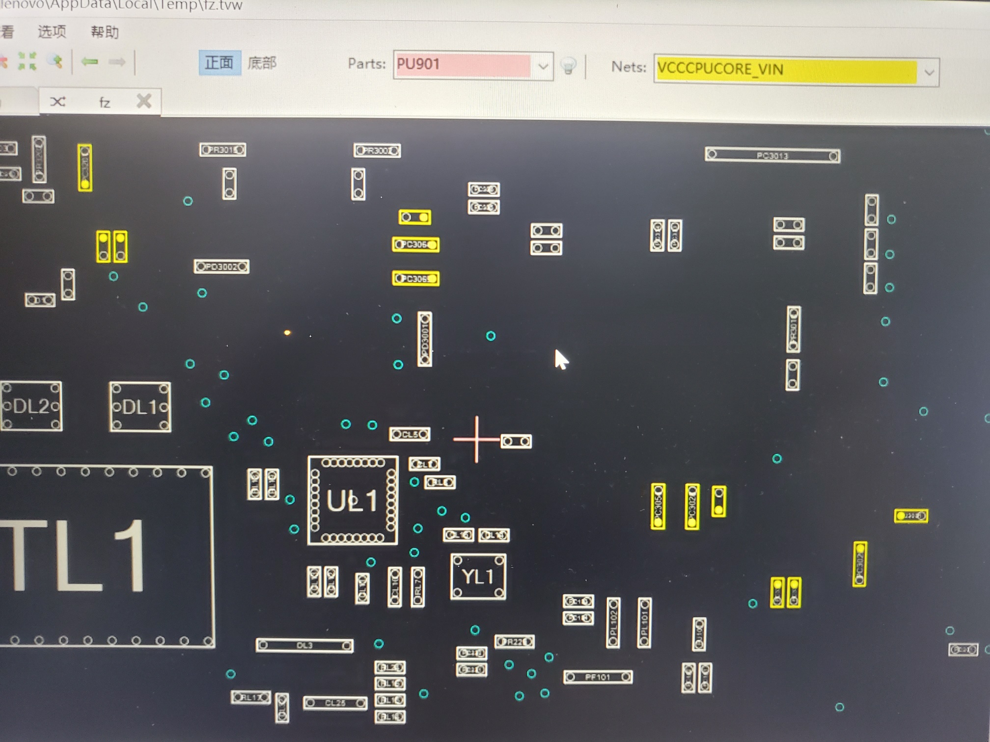

看点位图PU901 2345脚经过的几个mos管测量都在450左右,应该都正常

作者: 伯爵先生    时间: 2022-10-21 09:32
估计还是有微短路.还要在挖多点
作者: 韩兵    时间: 2022-10-21 12:40
PCB板漏电,在挖
作者: chensizhe    时间: 2022-10-21 19:01
芯片确定是好的吗?
作者: XWYY123    时间: 2022-10-21 19:46
要把黑的都刮掉再试试
作者: sainie2013    时间: 2022-10-21 20:09
公共到U不保机率大了
作者: thiij    时间: 2022-10-22 00:17
你这个估计板层短路了,要挖洞,还有cpu大概率挂了
作者: 高唐维华科技    时间: 2022-10-22 00:35
断开直接飞线,你在青岛哪里?
作者: tcaxc    时间: 2022-10-22 09:36
之前也遇过类似的情况,烧了个眼眼,怎么弄都发烫
作者: 大湾    时间: 2022-10-22 10:22
量量芯片周围情况,看看有没有短路的确情况。
作者: kingabc    时间: 2022-10-22 13:23
再烧一下了,当死马处理
作者: 才毕业    时间: 2022-10-23 21:43
把烧碳化的都去掉再说
作者: chxj    时间: 2022-10-24 09:42
是半层烧到了吧。这机器经常烧板层
作者: wks123    时间: 2022-10-24 12:25
会不会是板层短路了,继续挖啊...挖到它不短路为止

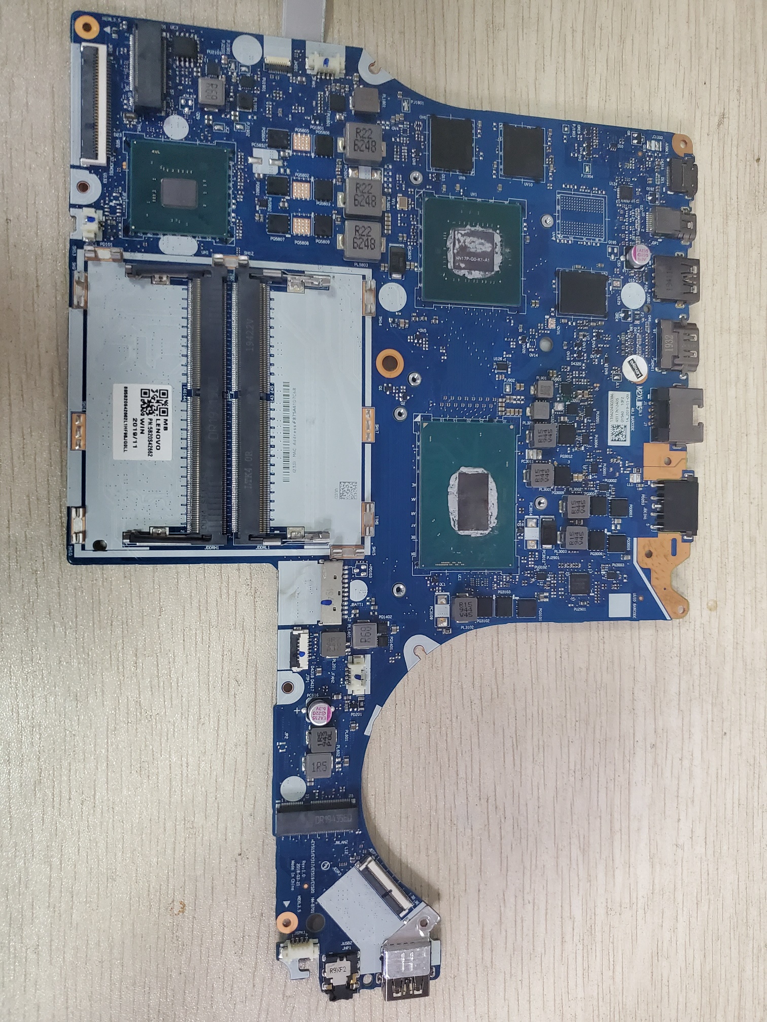

作者: siwenren2006    时间: 2022-10-24 16:58
这个机器,感谢大家了,CPU坏了,拆下CPU不短路了,客户感觉价值不大,不修了
作者: 维修达斯    时间: 2022-11-15 14:15
不接管子会直接击穿吧,把mos管和供电芯片一起换了
