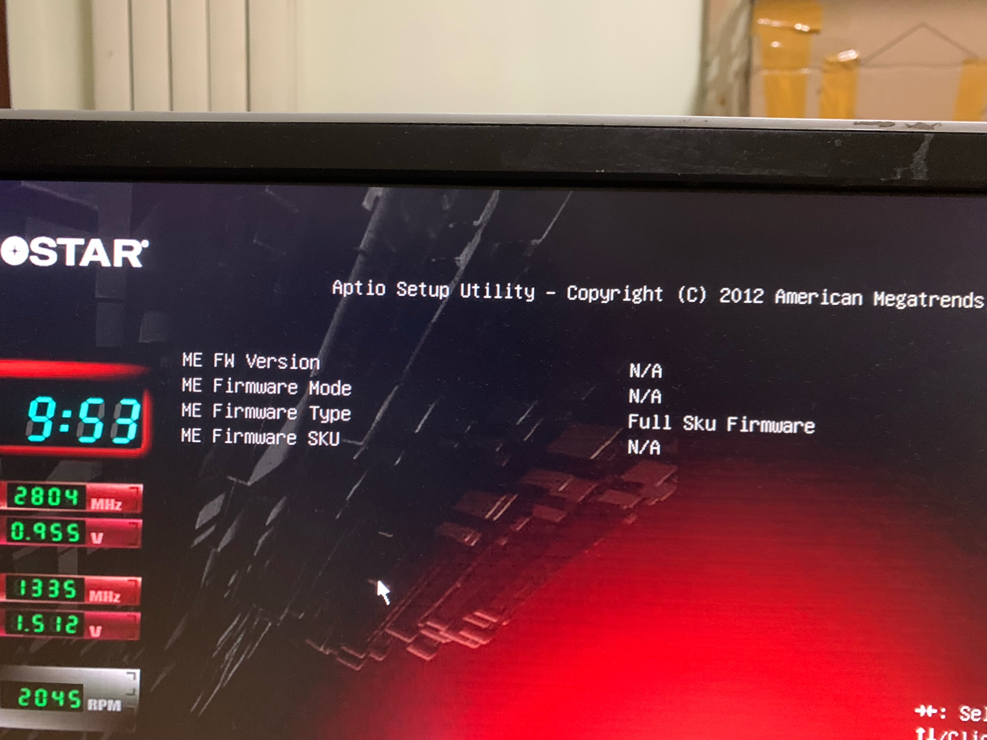

标题: 映泰h81s2 亮机慢,ME异常
如题,开机等10秒左右,检查bios me版本显示na,是不是这的问题?
作者: yan32768    时间: 2022-10-20 09:09
传图

作者: yan32768    时间: 2022-11-7 17:39
亮机要20秒,重刷了bios,还是不行,同样的bios芯片在另一张主板秒亮机

作者: yan32768    时间: 2022-11-8 16:27
wolf718817 发表于 2022-11-08 09:15
解决了吗?
没有,自检不知道卡在哪里,诊断卡没有

作者: yan32768    时间: 2022-11-18 16:12
用诊断卡测试,跑码卡在83
