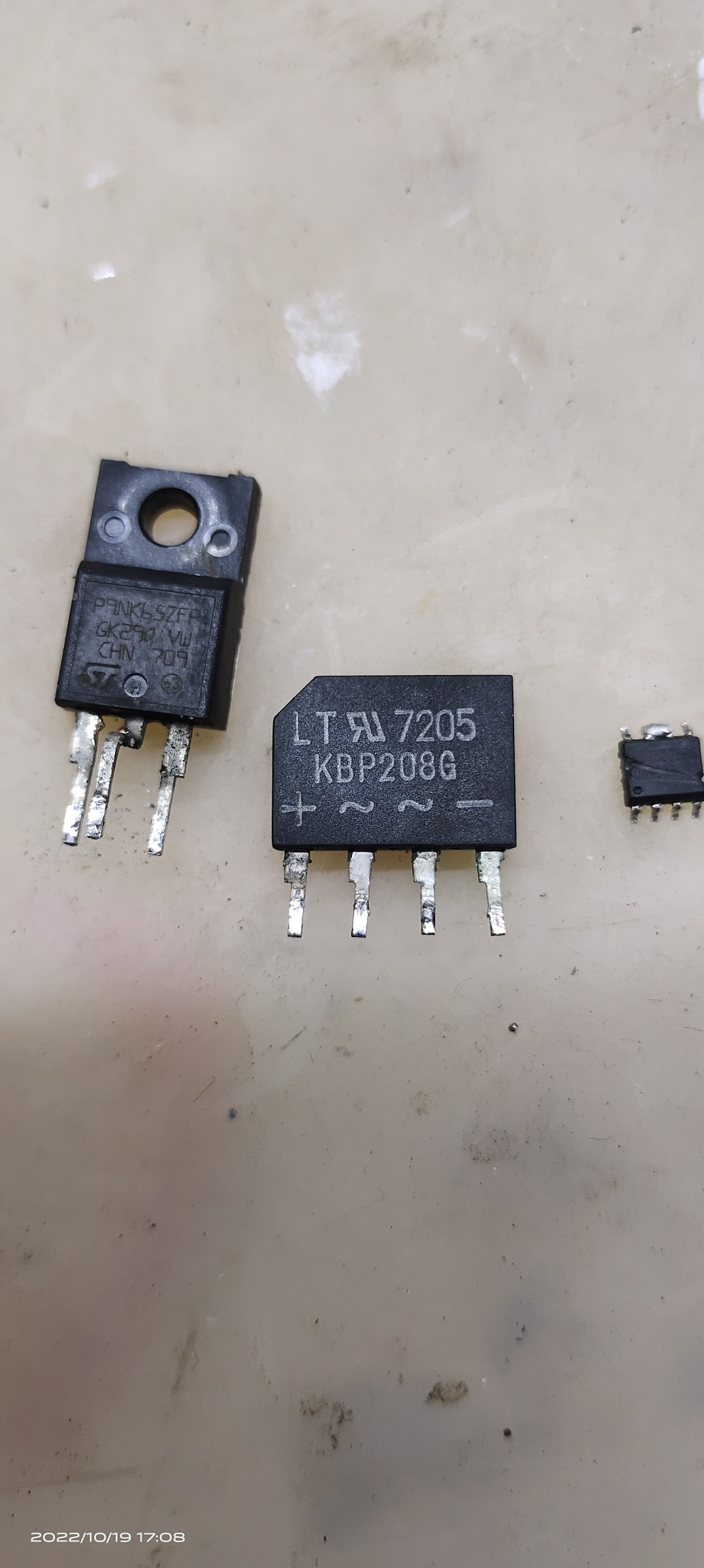

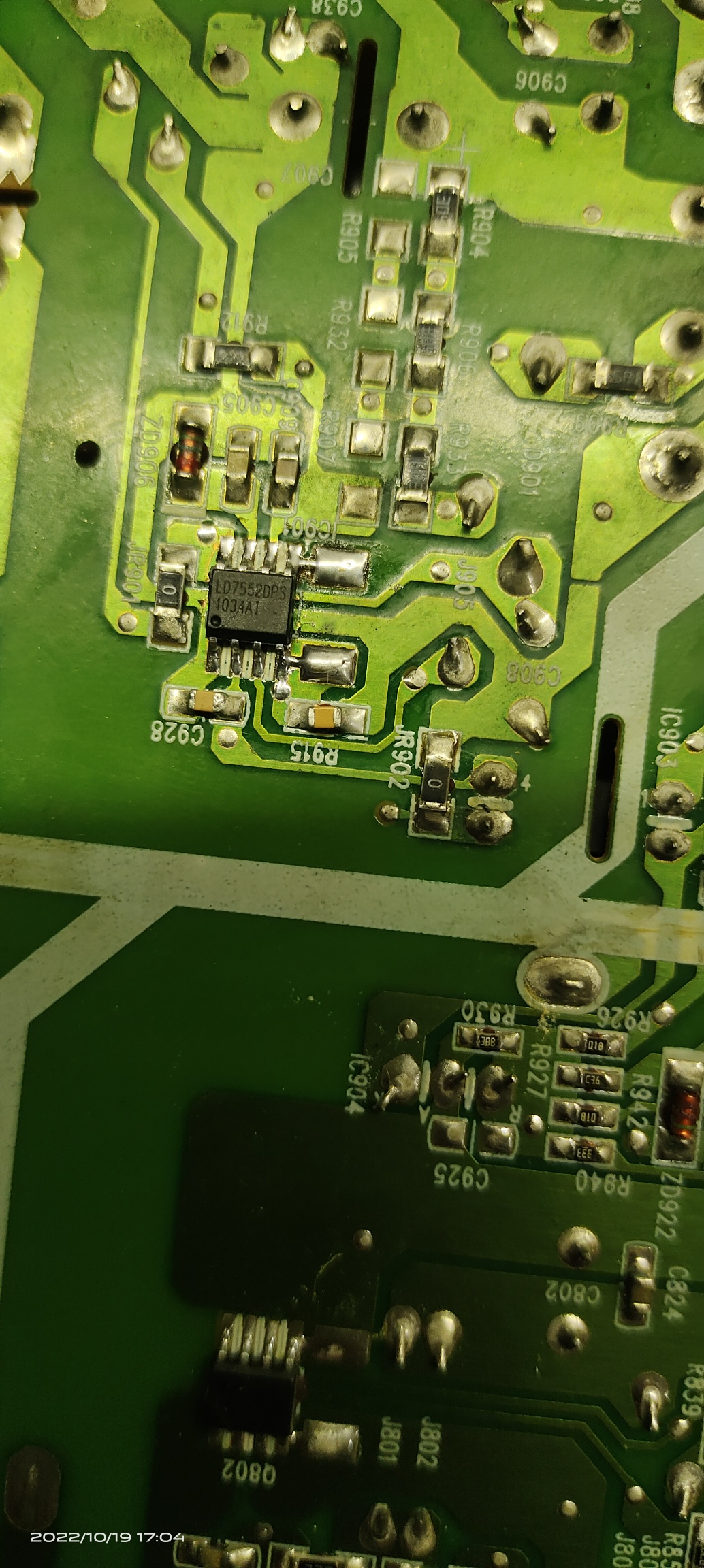

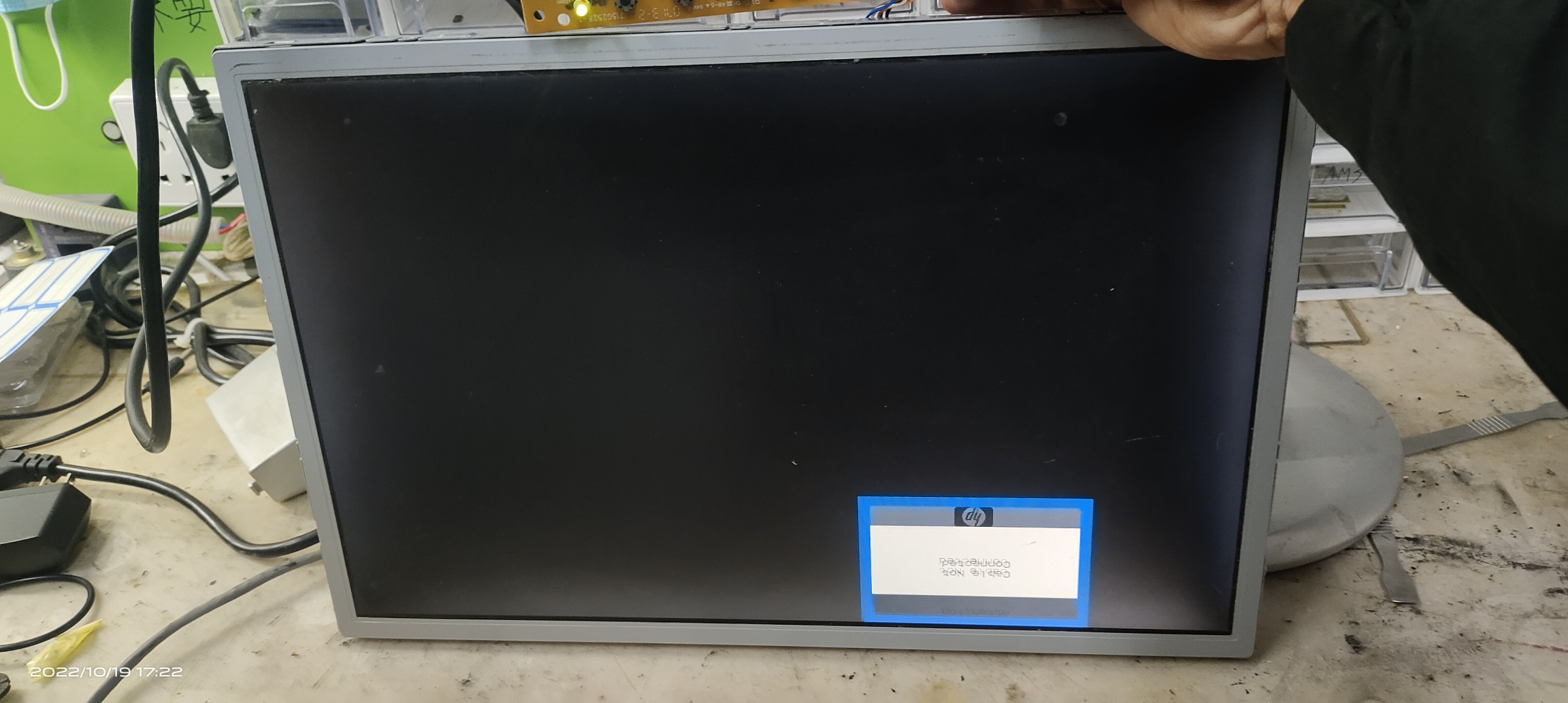

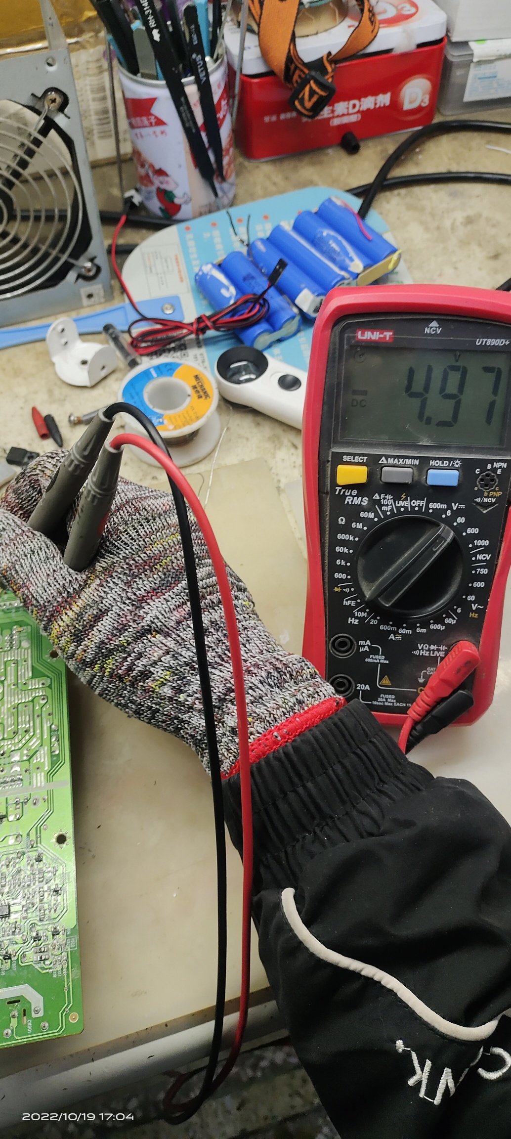

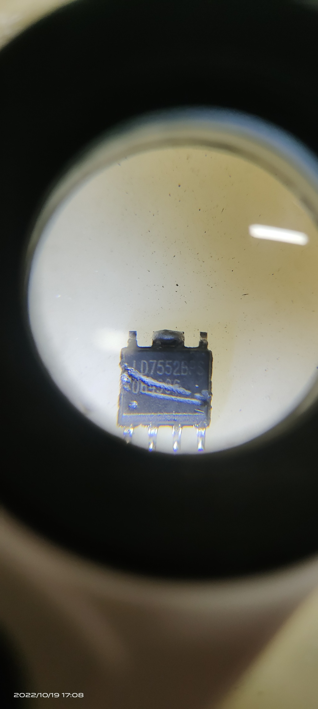

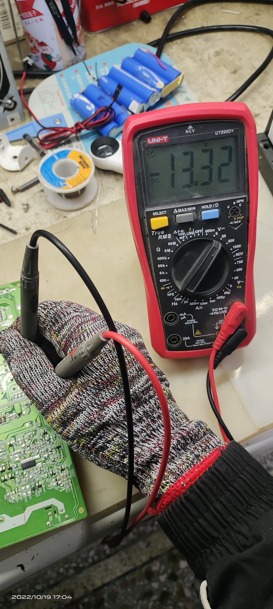

惠普hp w17e电源板烧坏。保险管烧,整流桥烧kbp208g,开关管p9nk65zfp烧,电源管理芯片LD7552BSP烧。LD7552BSP用LD7552DPS替换,只需要把第四脚串联的100k电阻换成电容即可。
