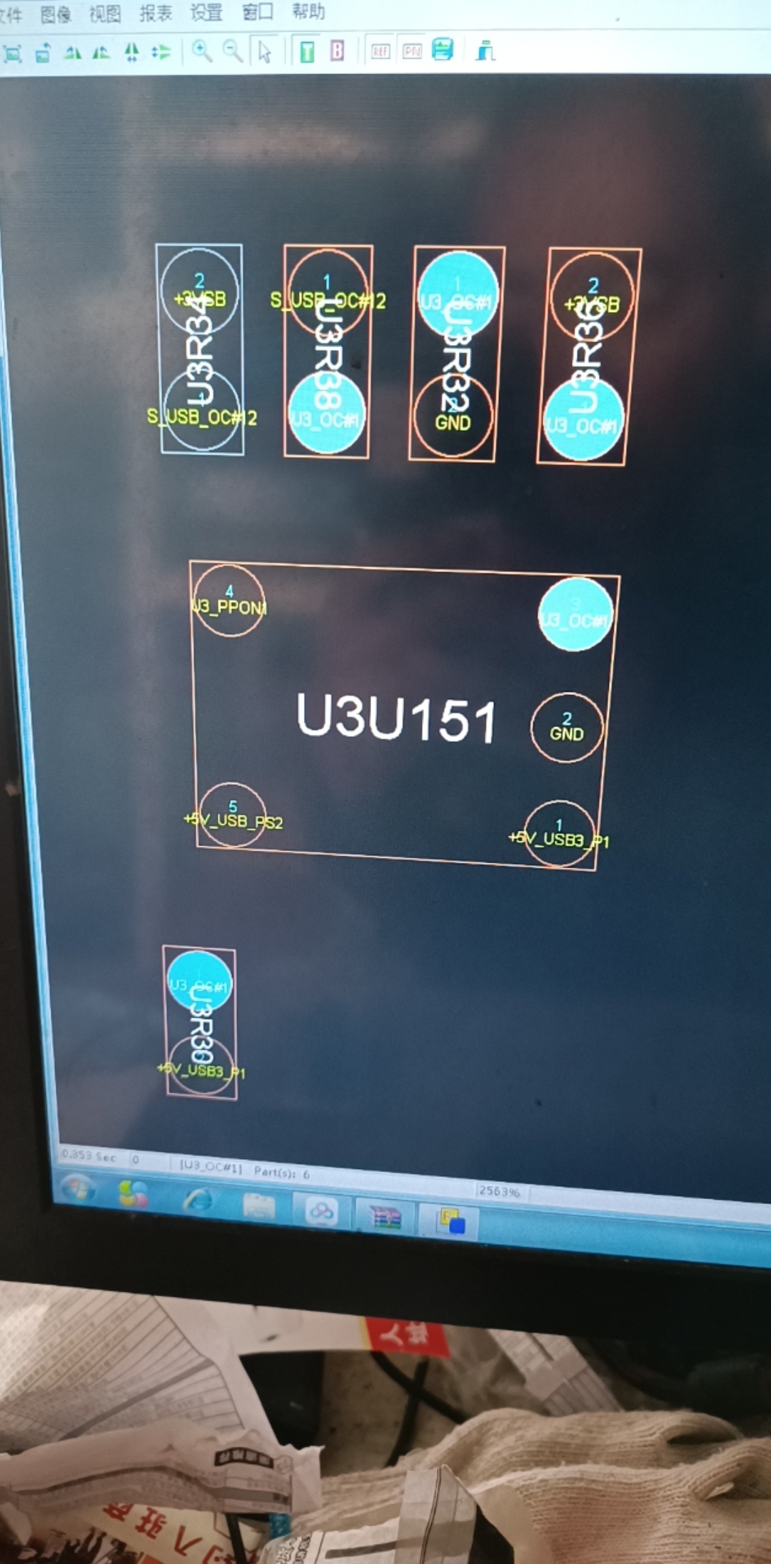

找到点位图查usb_oc#,usb_oc#34,usb_1112,usb_oc#910电压3.17v正常。usb_oc#12电压0.8v不正常(在VGA座附近)电阻u3r30电阻两端电压为5v与0.8v,r30与r32为4.7k和8.2k。从废板上拆了个4.7k电阻换上去,电压还是0.8v。搞的一头雾水,为了方便找了个3.3k的色环电阻接上去,电压变成3.57v,说明可能还是电阻问题,就找了个4.7k的色环电阻换上去,电压居然正常3.17v。怀疑华硕主板使用的4.7k电阻质量不好,万用表测试是4.7k,通电后与8.2k分压就不正常。大家如果有遇到这样的情况也可以考虑试试色环

电阻没有腐蚀,测试电阻阻值也是对的,换个拆板的电阻也是4.7k。就是不行,换个色环电阻上去就可以
