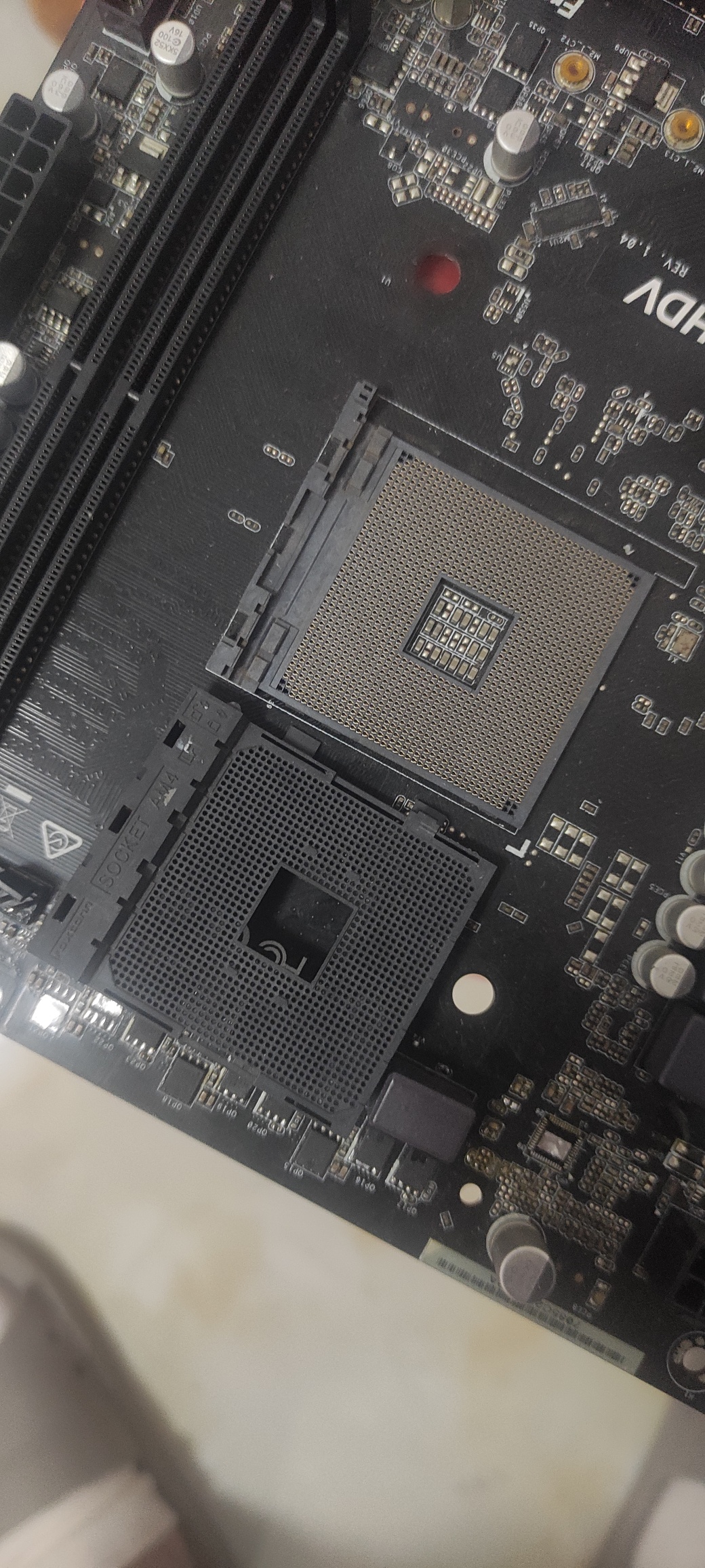

进入正题,闲鱼的同行那收一个华硕b450drong,老哥,你即然卖的是带档板风扇底座,发过来的为什么是裸板?不讲武德啊。
到手测试,无短路,不跑码,主板有维修痕迹。
即然别人修过,肯定不是那么好搞的。
cpu查起。查到cpu1.5为零,修了上百am4,第一次修到这个问题的,不难,有点位的话分分钟搞定,这个主板没点位,去买别人要80,好吧,你8块我也不要了,没点位就不能修了?
老老实实的跑线路,半个小时搞定,1.5出来了,是那个vbat线路的二极管出了问题,换了就好了
其实上电发现还是不跑码,不科学,仔细查了一遍,没发现哪里有问题。后面可能是我家祖坟冒青烟了,我也不知道自己为什么去看了看cpu,发现cpu只插进去一半,一半针脚在外面。呵呵
还好料板多,这个盖子一个不小心就扣破了

什么意思,cpu座子也坏了?
点评
放大镜那张图你就明白了  详情 回复 发表于 2022-10-24 12:41

发表于 2022-10-24 12:41:08 来自迅维网APP | 只看该作者 来自: 四川 来自 四川
gingerluo 发表于 2022-10-19 23:47
什么意思,cpu座子也坏了?
放大镜那张图你就明白了

发表于 2022-10-24 21:34:56 | 只看该作者 来自: 上海 来自 上海
老吴来了 发表于 2022-10-24 12:41
放大镜那张图你就明白了
原来如此,对了,请教大神怎么把CPU座的盖子拆得如此完美?
点评
多拆,拆多了就找到方法了,但是100%会有破损。amd那狗设计就是为了让别人人拆不下来  详情 回复 发表于 2022-11-5 09:08

发表于 2022-11-5 09:08:08 来自迅维网APP | 只看该作者 来自: 四川 来自 四川
