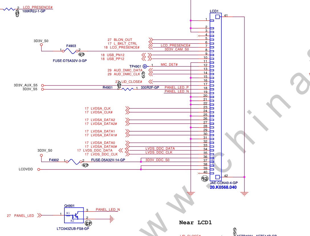

作者: VXpwYVVL    时间: 2022-10-18 13:31
标题: 联想thinkpad E420暗屏
屏线接口123脚19v
8脚3.3
17脚只有1.78v
18脚无电压
36/37/38/39  3.3v
作者: 小李001    时间: 2022-10-19 08:26
5 脚背光开启 3.3   16脚是lid盒盖休眠 3.3
作者: 有田的农夫    时间: 2022-10-19 08:28
为什么不查17和18脚
作者: 韩兵    时间: 2022-10-19 13:46
查 5 6个脚
作者: 大湾    时间: 2022-10-19 17:23
查开启和控制5 6脚
作者: VXpwYVVL    时间: 2022-10-30 19:48
谢谢各位大神的回复,挨个买配件回来代换发现是屏幕问题,换个屏幕就好了,现在多一张TN(应该是)屏,能正常显示但是无背光的
作者: 大山头的猛男    时间: 2022-11-1 17:47
17脚不应是3.3吗

作者: 杜俊岩    时间: 2022-11-8 10:25
17脚电压不对
作者: FY1234FY    时间: 2022-11-8 11:19
查17和18脚的电压,先修出来17和18脚的电压。
