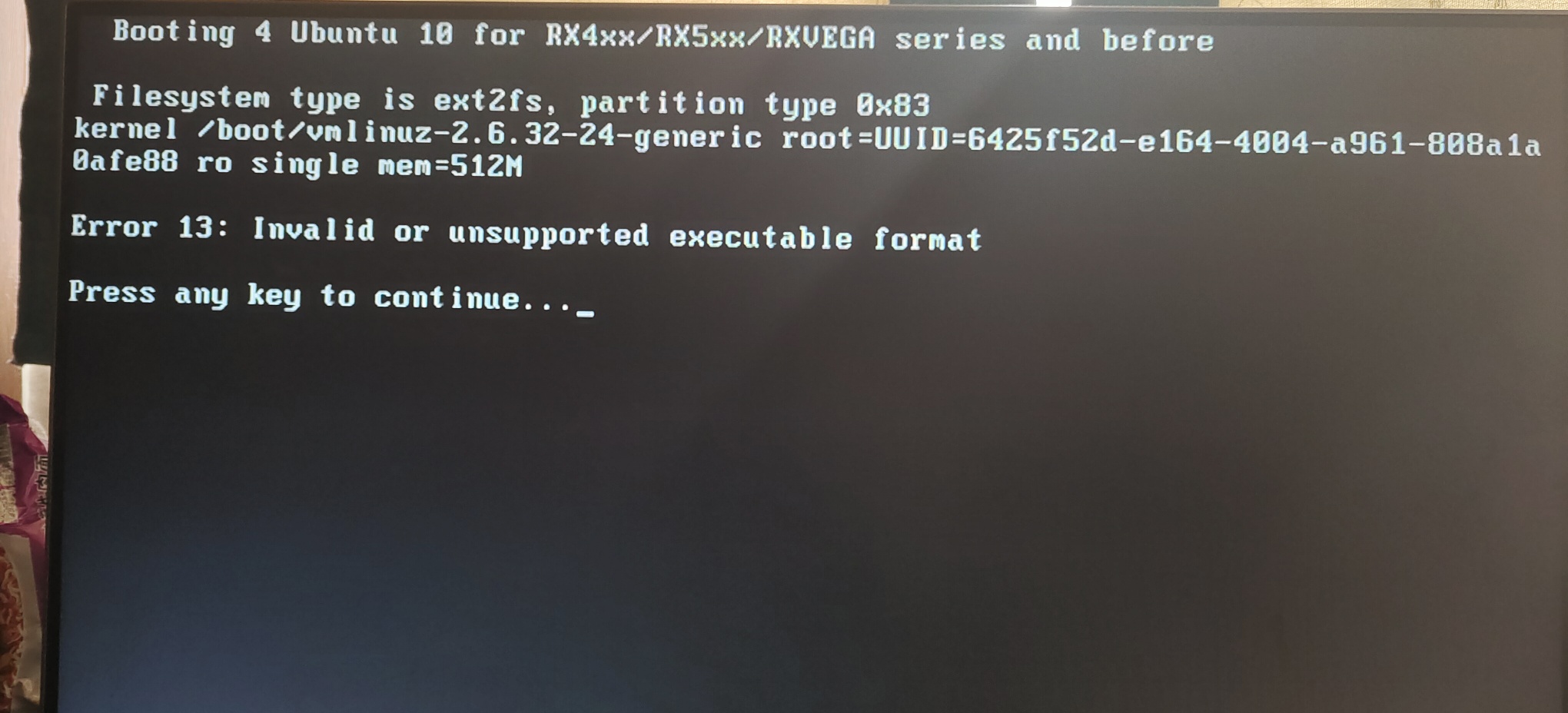

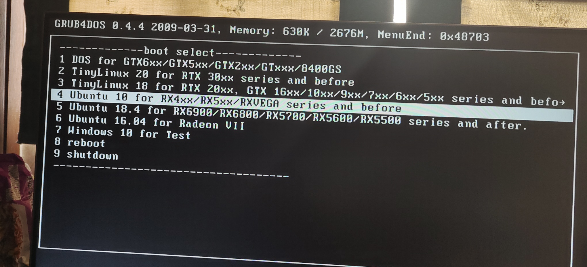

有谁知道显存测试软件N卡A卡集合,安装好了只能用N卡的,A卡提示这个格式错误,知道的说一下,谢谢啦
作者: wegame    时间: 2022-10-27 14:27
我也是 安装后a卡提示这个 换了两三块主板都不行
作者: 1210351965    时间: 2022-10-28 23:17
我做了一个这个也是这样情况,A卡的启动就是进不去,不过这个也不好用,不完整

作者: 13419828516    时间: 2022-12-14 19:07
把主板sata 引导改成ahci模式,不要ide模式
作者: 13419828516    时间: 2022-12-14 19:08
亲测可以解决
