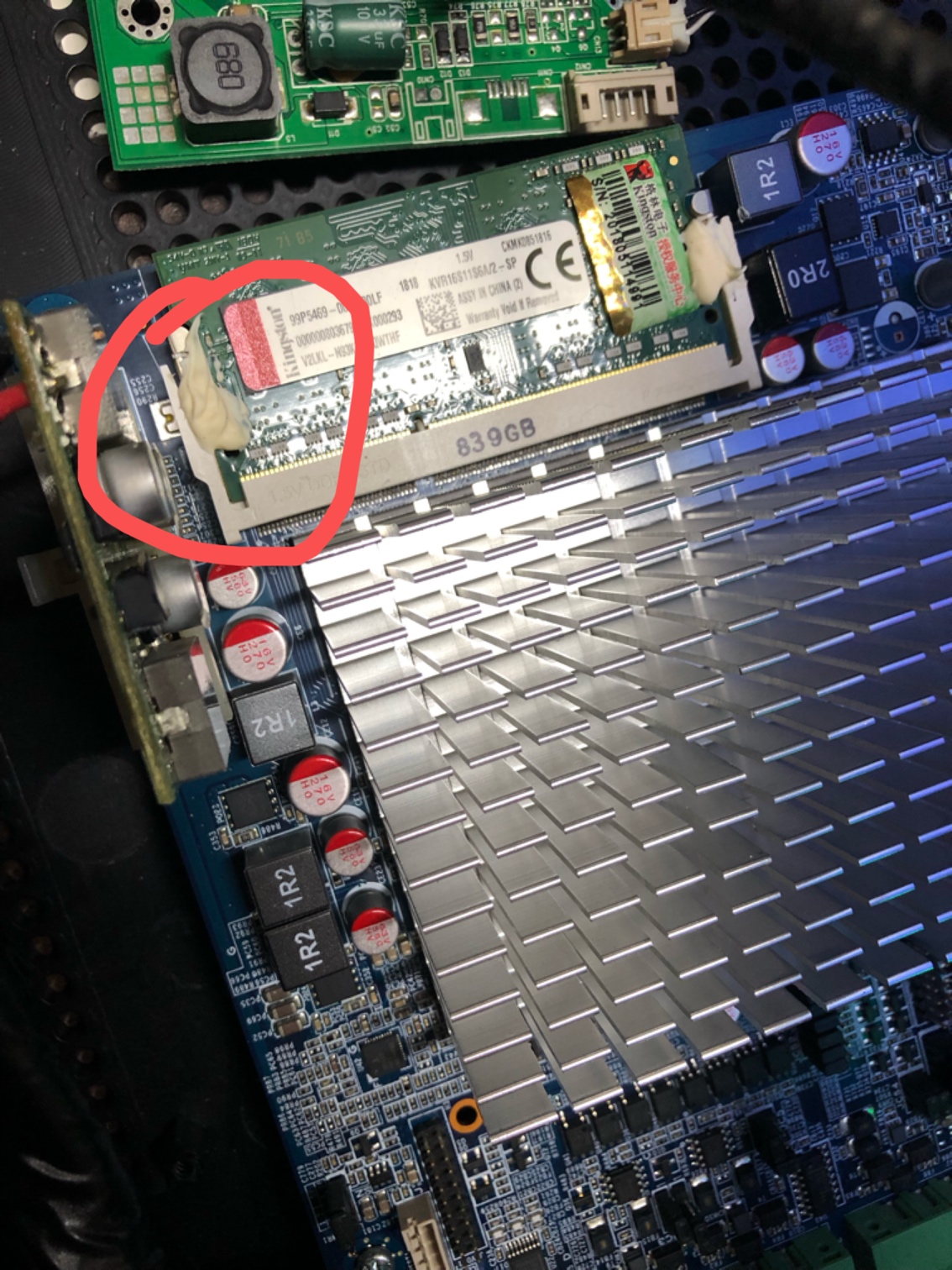

标题: 各位靓仔靓女,这种白色的软胶是什么胶?
一体机里固定插接件的,不是热熔胶,偏软

704

704,耐高温绝缘

像是704硅橡胶

这是704绝缘胶 电源维修经常要用的

704绝缘硅胶

704固定胶,防松的

704 淘宝有卖,很便宜,不过凝固至少要一天。

耐高温绝缘胶。
作者: 309815777    时间: 2022-10-26 16:39
704胶。这个胶干的比较慢。
