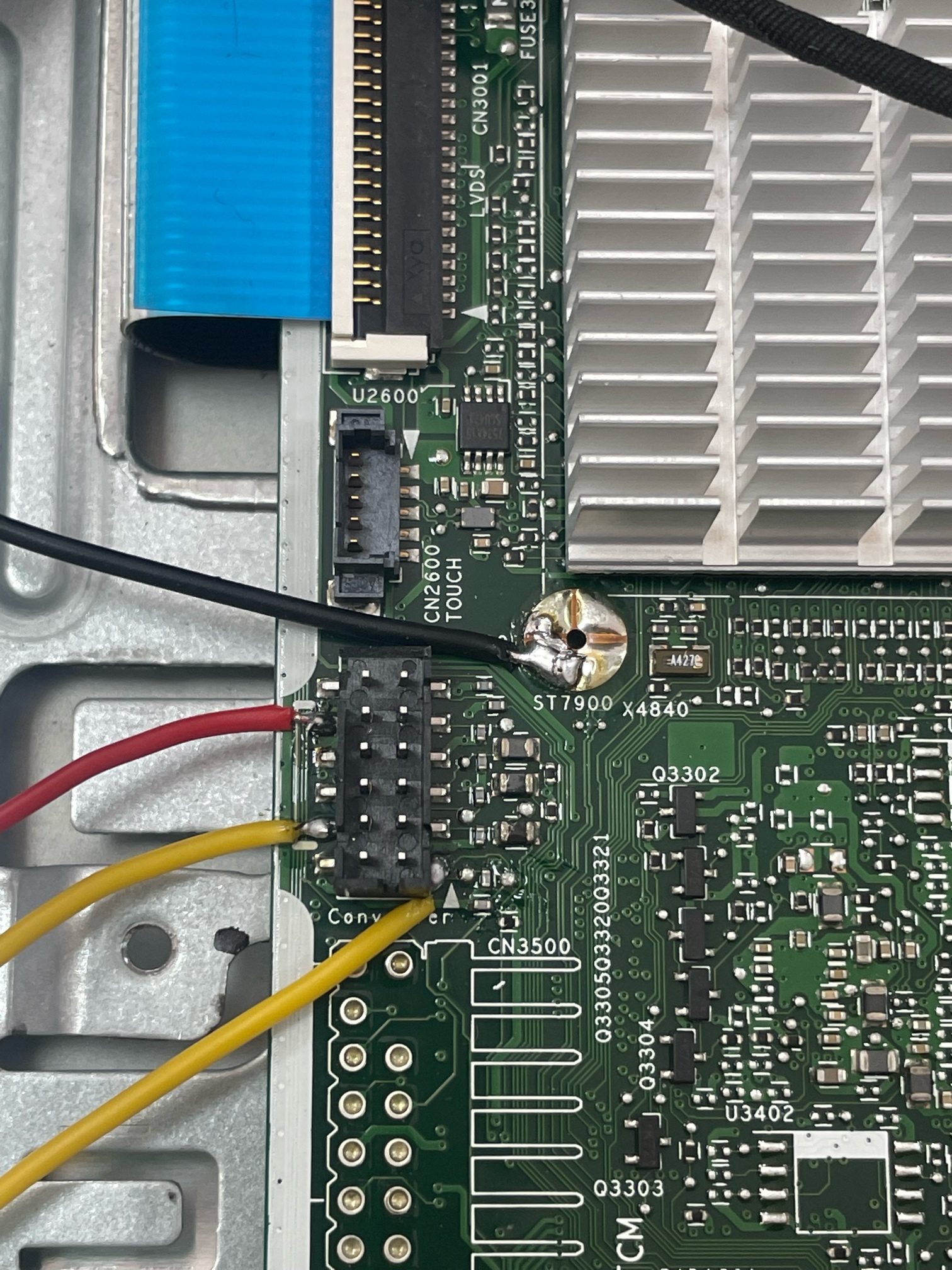

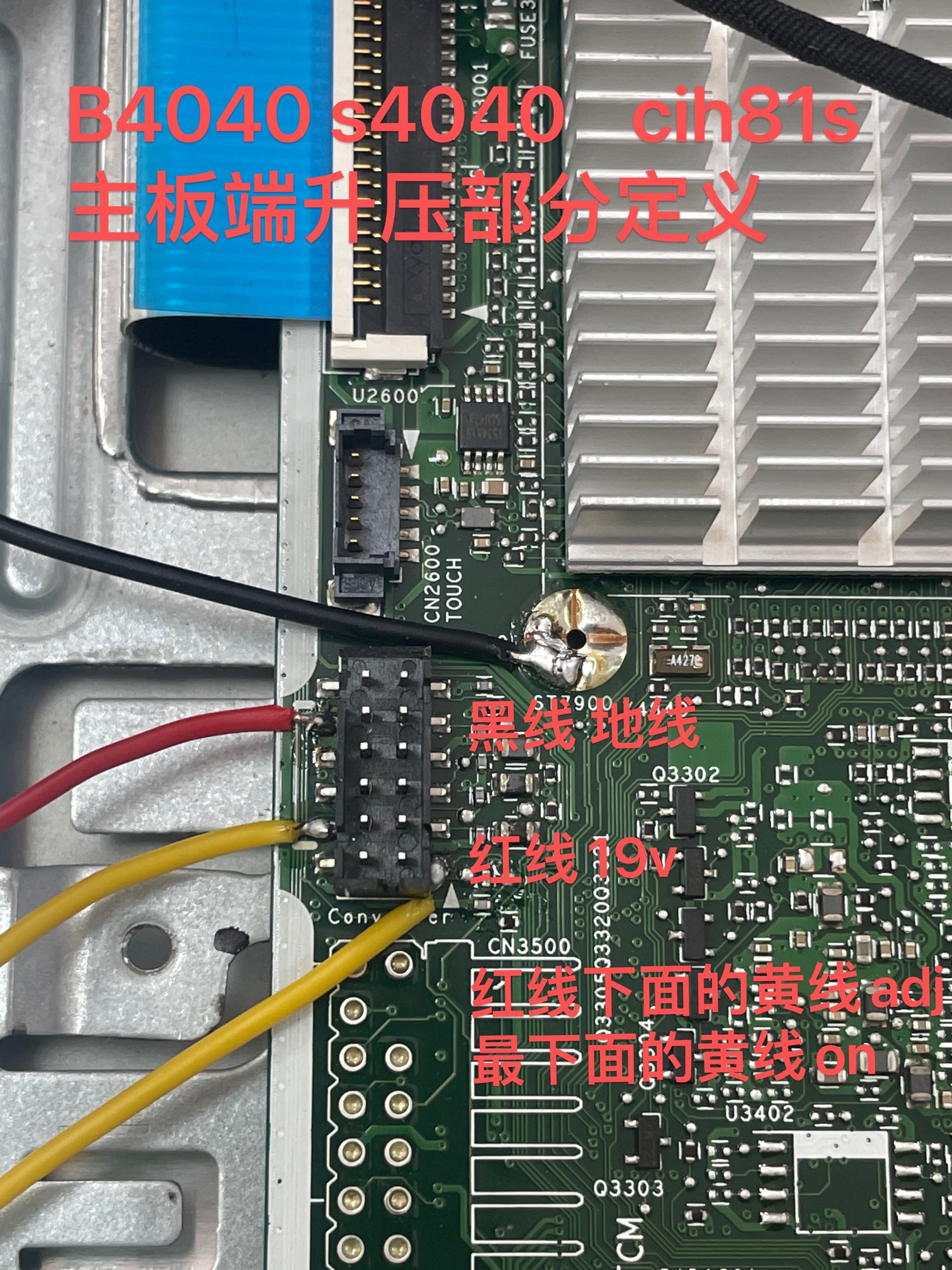

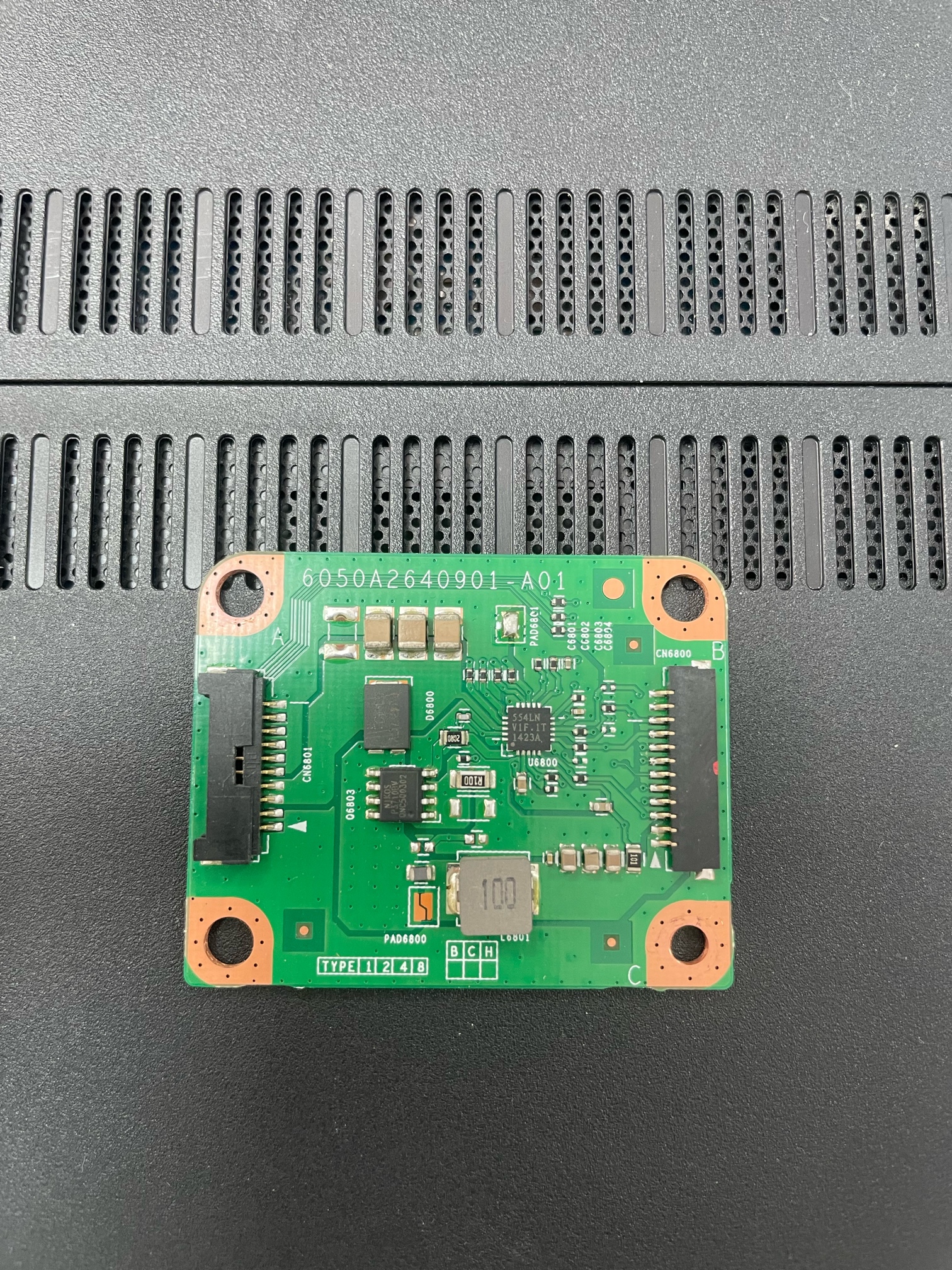

标题: 联想b4040 s4040 cih81s主板端 升压部分定义标注方便快速改升压板

路过学习一下,这背光板容易坏。
