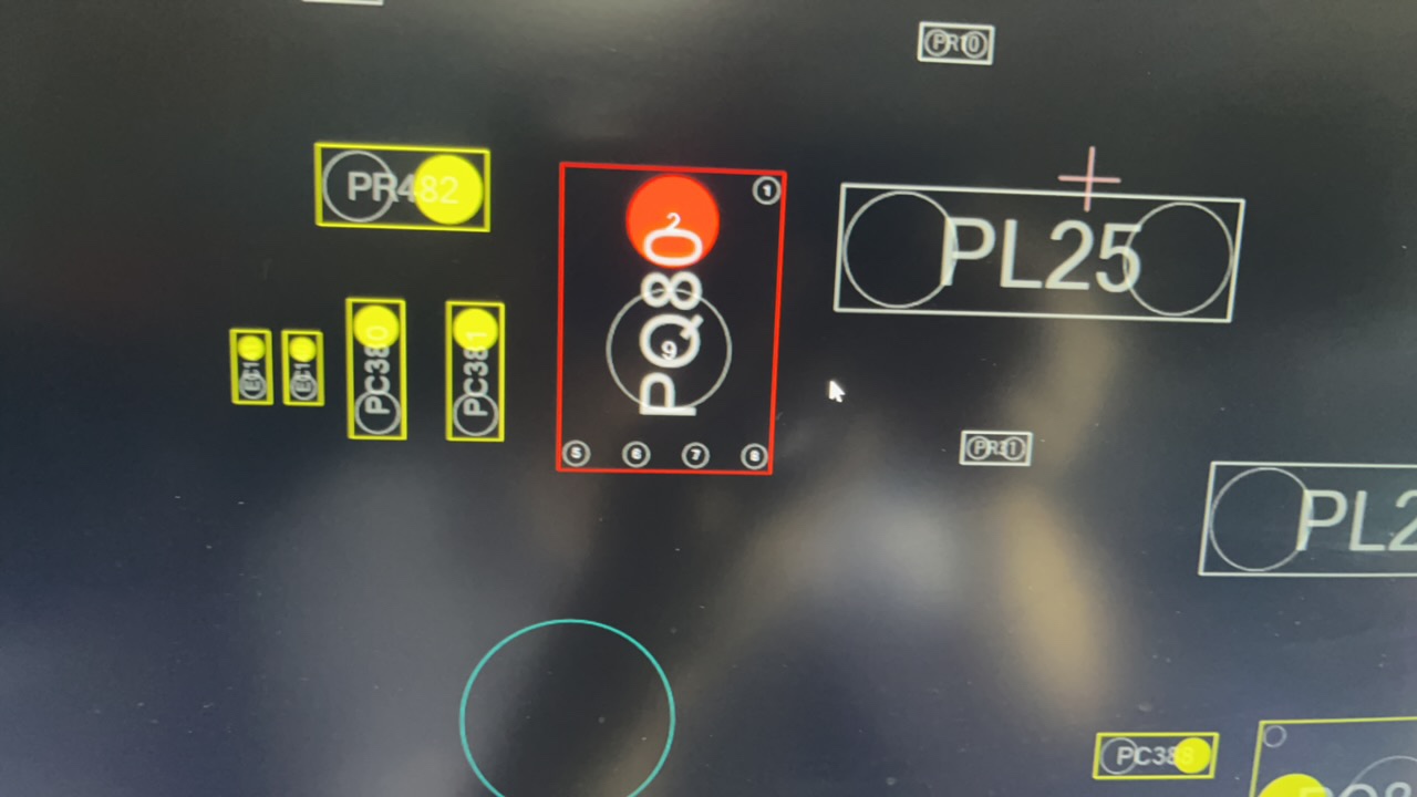

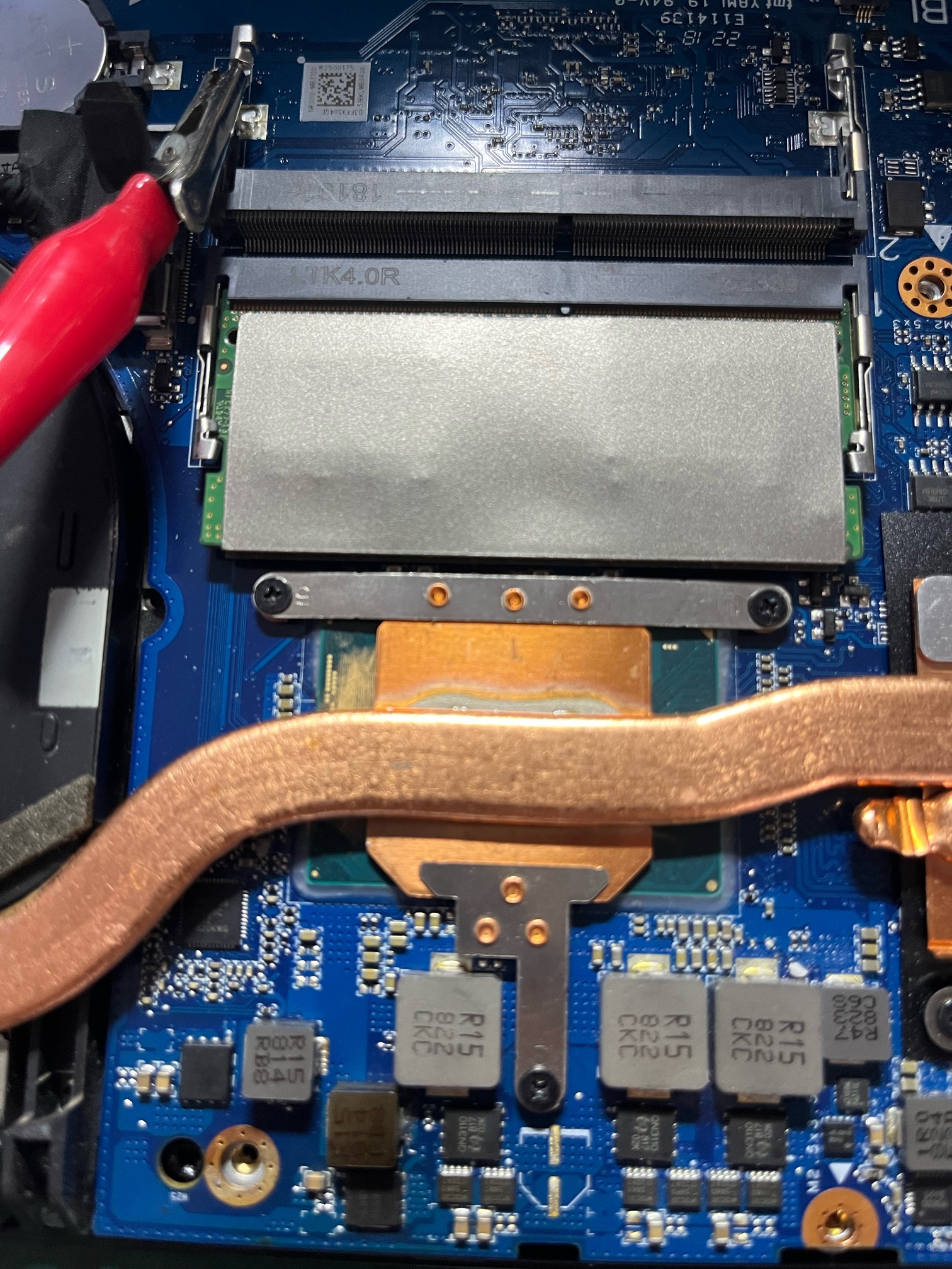

华硕飞行堡垒FX80G,电流跑到1.4依然不亮机,发现pl25没电压,换了pq80双N场管理还是不出电压,背面连接6脚芯片换是不出电压,芯片供电都正常,寻求高手解答。

作者: sydnwx    时间: 2022-10-18 08:56
Pq80一个双管,进cpu内部电压,不知道正常电脑这个电压是多么,我这个完全无电压,换了还是不行,也没有短路,怀疑cpu的问题不敢确定。
作者: 有田的农夫    时间: 2022-10-18 11:48
那个是集显供电,亮机后才有,这情况多半U挂了

作者: 伯爵先生    时间: 2022-10-19 15:18
开机时有没有高于次电流出现过.同时摸cpu有没有发烫
作者: 大湾    时间: 2022-10-19 16:08
这种集供出来时间很很短,刷了BIOS试试,说不定有惊喜出现
作者: wks123    时间: 2022-10-19 17:04
这款机其实刚开始那一批有缺陷,CPU供电MOS管发热不是一般的大,不是烧电容就是管子,还有就是CPU,后面这款机改良了,电容都用胶包起来了

作者: zbok1228    时间: 2022-10-21 00:20
pl25和pl26是核显供电不是CPU供电 1.4A不显基本是CPU挂了 不用怀疑
