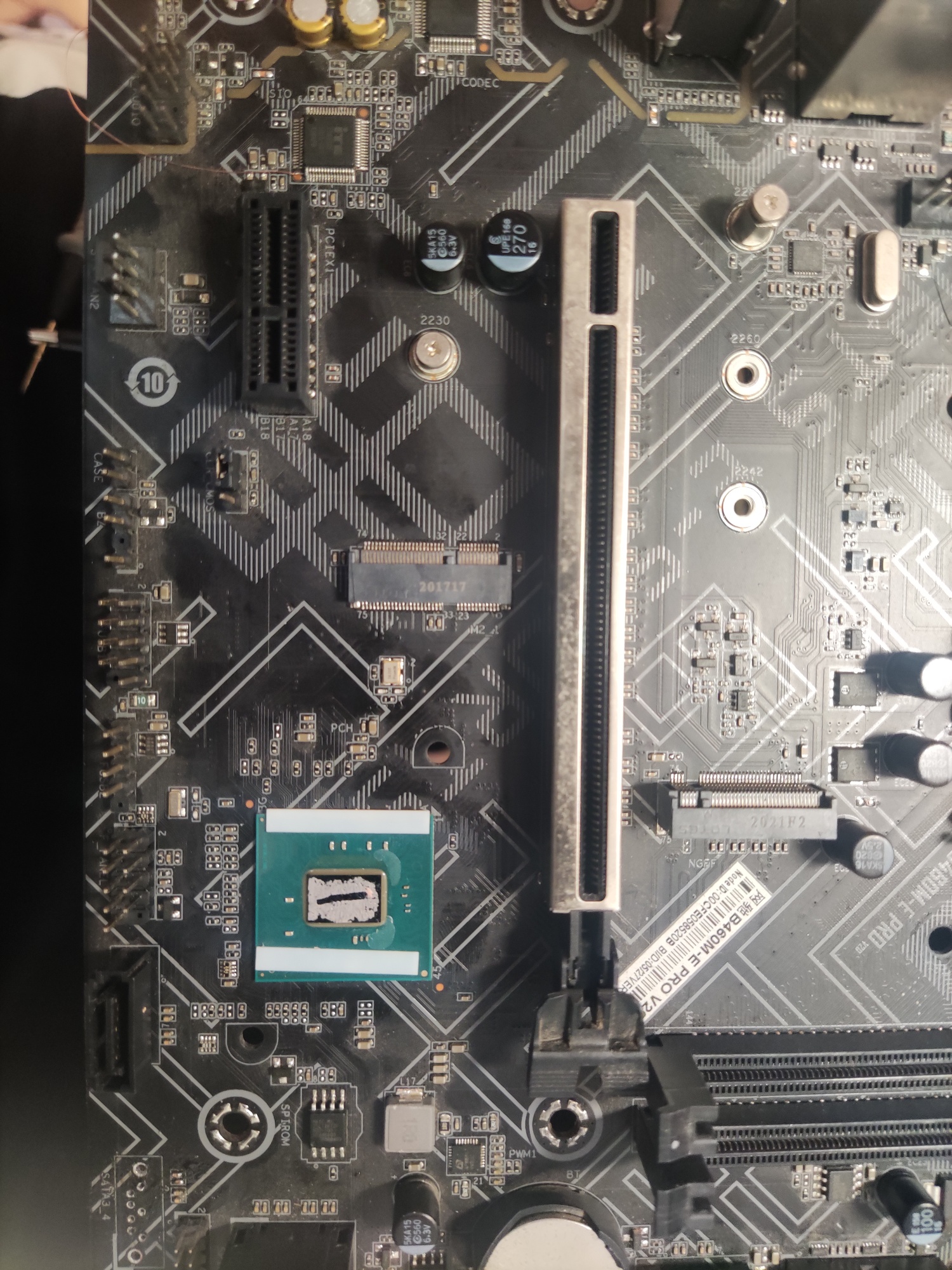

请教大神,凄惨红网驰b460m不触发。
发表于 2022-10-15 13:33:39 | 只看该作者 回帖奖励 |倒序浏览 |阅读模式 �
介绍:这板不短路,待机3.3有也正常,桥待机只有0.91(芯片apw8861)
问题:桥待机0.91正不正常,能否正常工作?手上有这板的大佬感谢帮测量一下。

查查待机条件吧,有点多
3V待机电压正常后,再降压产生1V待机电压(VCCPRIM_1P0)
6、通常,IO检测待机电压正常后,发出待机电压好(RSMRST#)给桥
7、触发开关,进IO
8、IO发出请求开机信号给桥(PWRBTN#)
9、桥发出允许开机信号SLP_S*#,其中SLP_S3#给IO
10、IO拉低ATX的绿线(PSON#)

0.91算正常,你查桥到io那个反馈电容小电容

可以先刷个bios
