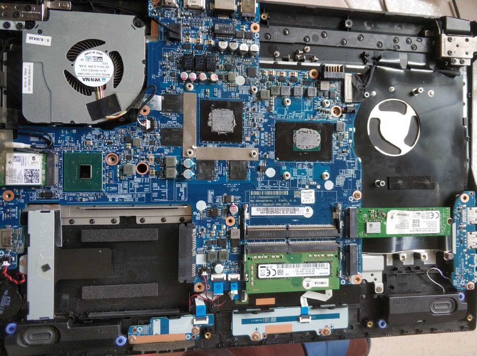

跪求真正的蓝天6-71-NH5B0-D02图纸,论坛里的图纸PDF里图片和主板外观能对上,但图纸和实物元件都对不上号。哪位大侠有的我买一份吧!
主板实物图如下:

你这个机是什么问题?这个和6-71-nh5e0- d02一个图纸
作者: 博锐电脑维修xj    时间: 2022-10-18 17:19
不出独显供电!

DGPU_PWR_EN ,GPIO4_1V8_MAIN_EN,NV_1V8AON_EN,NV_1V8RUN_EN这些都正常,现在是红色箭头指向的绿色框里的那些信号都没出,时序应该是从下到上出的顺序。
作者: 博锐电脑维修xj    时间: 2022-10-21 10:41
博锐电脑维修xj 发表于 2022-10-21 10:33
DGPU_PWR_EN ,GPIO4_1V8_MAIN_EN,NV_1V8AON_EN,NV_1V8RUN_EN这些都正常,现在是红色箭头指向的绿 ...
SLG41681没问题的换过了的!

前几天遇到一样问题已经维修出来了,不是显卡给坏,供电问题
作者: 316512147    时间: 2022-10-23 06:41
给12脚飞一个3.3
作者: 博锐电脑维修xj    时间: 2022-10-23 11:45
请问你的是显卡哪组供电的问题?是GPU核心,显存,还是PEX供电??

12脚的DGPU_PWR_EN是正常的呢!
作者: 316512147    时间: 2022-10-23 12:21
估计是显卡供电问题 拆集成mos 拆一个试一下

作者: 博锐电脑维修xj    时间: 2022-10-23 16:42
316512147 发表于 2022-10-23 12:24
估计是显卡供电的问题 拆集成mos 拆一个试一下
4个芯片我都仔细测量了没有短路的!

一摸一样的现象   不出独显供电   进系统 风扇狂转  断电  迫切需要这个图纸

位置号不同 但芯片对上  我的也是无独显电压 修好了 IC问题  前提你得看看有没有1.8V电压
作者: 博锐电脑维修xj    时间: 2022-12-7 10:15
芯片型号也不一样,我的1.8V正常的!麻烦帮我分析分析,看看这个帖子的第二楼!谢谢!
作者: 15038427870    时间: 2022-12-7 10:50
你把显存的IC和  显卡的IC对换一下看看
作者: 博锐电脑维修xj    时间: 2022-12-7 11:29
好的,据说这种电源IC是带程序的是吧?!
作者: 15038427870    时间: 2022-12-7 15:14
不带的  这IC我换过几次

卖芯片的说这个IC就是带程序的!必须找料板!
作者: 15038427870    时间: 2023-1-13 10:03
应该是显存的IC带  因为我新的芯片挂显卡供电是没有问题的  挂显存供电不会出电压 芯片型号都是一样的
作者: 博锐电脑维修xj    时间: 2023-1-13 11:47
这只能说你这个芯片刚好适用于你那个板的显卡GPU核心供电!
作者: 15038427870    时间: 2023-1-15 10:56
显卡和显存的IC型号是一模一样的  要有程序就是两个都有 不会是一个没有一个有的情况 如果说是这种情况 那么我对调显存的IC到显卡供电上 估计也不会出显卡电压  而且我买芯片的时候也没听卖家说带程序 装上就能用   但装上显存供电死活不出 装回原来的就行 该疑惑的是到底带不带程序 或者一个带一个不带  最后就是两个都带 只是程序不同  总之缺少实验 不好下结论  等下回遇到了同样的本子问题再琢磨琢磨

我昨天又修到一个这板子 同样的问题  随便找了个同型号IC换上   修复成功
作者: 博锐电脑维修xj    时间: 2023-2-19 12:34
先恭喜你吃到票子了哈!你具体换的什么IC呢?
作者: 15038427870    时间: 2023-2-19 19:27
显卡IC  MP2988GQ
作者: Luke"    时间: 2023-2-27 14:46
没有独显电压,换掉供电复合管看看,修好过这种问题
