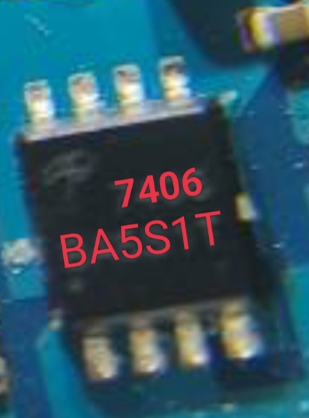

         小白第一次发帖,有问题求助,我这个N勾道的管子坏了,改如何代换呢?在网上也找不到同型号的管子,看到还有电压和电流的区分,不知道怎么选择,请问懂行的师傅们指教一下,谢谢了。

自学之路很难,去迅维正规培训下吧,你有管子型号了查一下参数,用同参数或高于原参数的管子替换,没有料板要买的话当然直接原买原型号啦,剩下没用完的以后遇到用.

7406 ba5s1tIRF7406 SOP8全新原装现货芯片欢迎查询

看pdf大部分都是30v40a通用
作者: VXdTOHZ3    时间: 2022-10-28 23:27
这个MOS管淘宝有售,我上月买过,型号全称为: AON7406,30v25A,GS内接稳压管。
