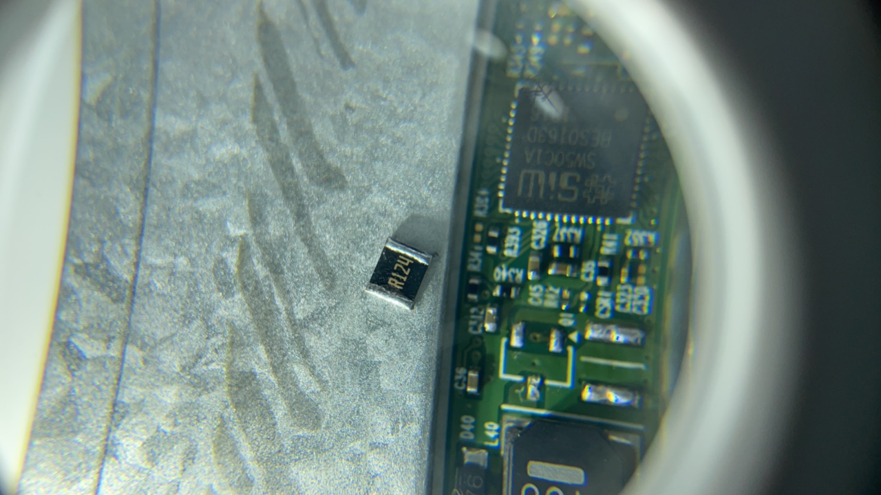

有没有认识的,板子上标的是CSR1 这是电阻?电容?什么规格

作者: 343315081    时间: 2022-10-13 14:32

R开头一般电阻吧
看电路不太像是
作者: 卖电脑的小快乐    时间: 2022-10-13 16:10
120K电阻,用万用表测测
作者: 资安通    时间: 2022-10-14 06:59
度娘说:R124(39K的电阻)
作者: 343315081    时间: 2022-10-15 00:06
资安通 发表于 2022-10-14 06:59
度娘说:R124(39K的电阻)
的确是电阻,但是阻值只有3Ω
作者: baiweixian    时间: 2022-10-19 18:36
应该是电流采样电阻,0.124欧
作者: Shine-12    时间: 2022-10-19 19:13
这个不是检流电阻吗?
作者: sainie2013    时间: 2022-10-19 21:04
R开头是电阻吧,第一二位是有效数字,第三位是倍数3,即是000,这样得出12000欧

baiweixian 发表于 2022-10-19 18:36
应该是电流采样电阻,0.124欧
正解,current sampling resistor

作者: VXdTOHZ3    时间: 2022-10-20 13:13
看体积较大,不应该是信号电阻,应该是小阻值电流检测电阻,R是小数点,阻值为0.124Ω,万用表是测不准,需要电桥测试。

作者: 韩兵    时间: 2022-10-21 12:34
就是个电流检测电阻

作者: LBbingo    时间: 2022-10-22 20:32
电阻,电流取样用
作者: 高淳笔记本维修    时间: 2022-10-23 20:45
0.124Ω电阻
