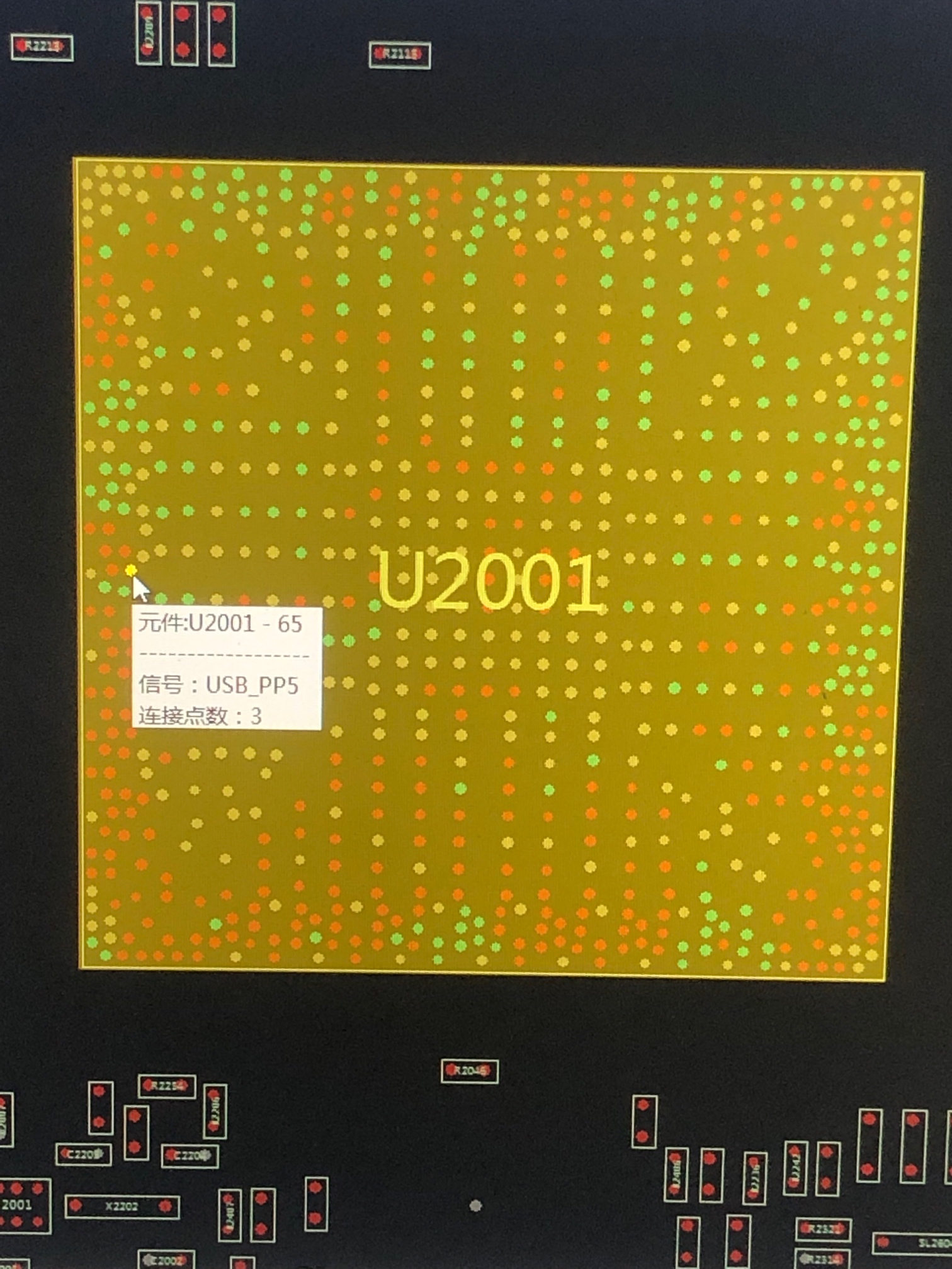

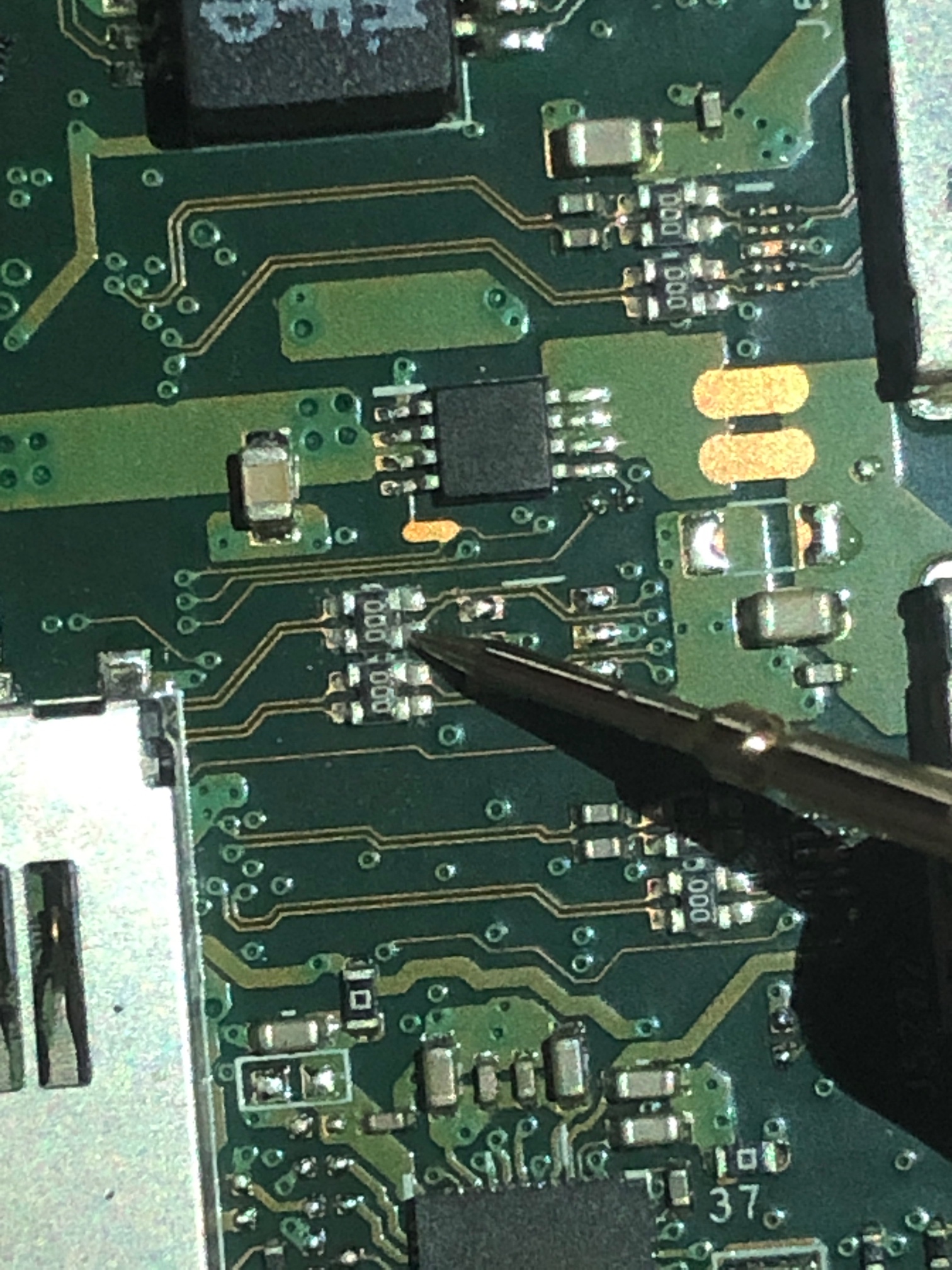

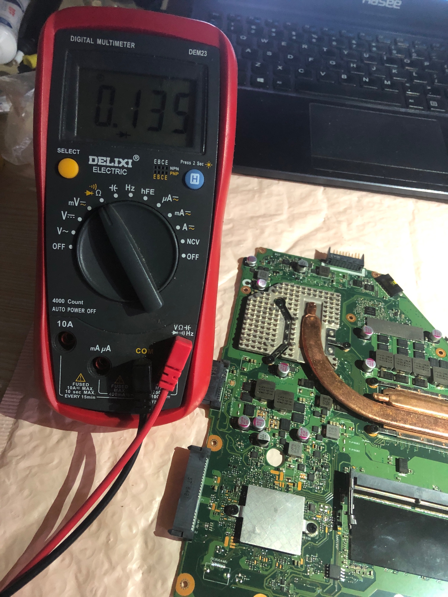

拆主板测试USB中间直达南桥有一pin阻值700多正常、还一pin阻值130多,拆了排阻往南桥测一样阻值130多,另外两个USB正常,论坛大神指导一下这种要怎么维修,加焊吗。还是说南桥块挂了。

经常修到这种usb接口坏的,两种解决办法,第一换南桥,第二,客户不用摄像头的话,把usb的线断掉,摄像头的南桥控制线飞到usb上可用,一个usb口坏我相信也没人会去换南桥把

摄像头是基本用不到了,把线飞过来但是南桥内部脚位就不同了,有效吗,我是小白求教
作者: 天意wx    时间: 2022-10-13 23:49
有效的 ,先测试下摄像头是否正常
原理是把usb 其他亮数据的线路改到usb上

电阻被我拆下测了,确定就是桥的问题。

大概率是南桥坏了,还有可能是PCB板层互短。可以拆下来量一下。

断掉原有数据线,飞摄像头、Type-C、读卡器、无线网卡(带蓝牙需断线)等......

看你这里离sd卡座那么近,可以在sd卡那里改。

是南桥坏了,查点位图飞一组空的USB数据线就行了。

如果短路了,信号直接到桥的话,就是南桥有问题

换南桥 或者找找南桥还有没有多余的usb飞线过来用
