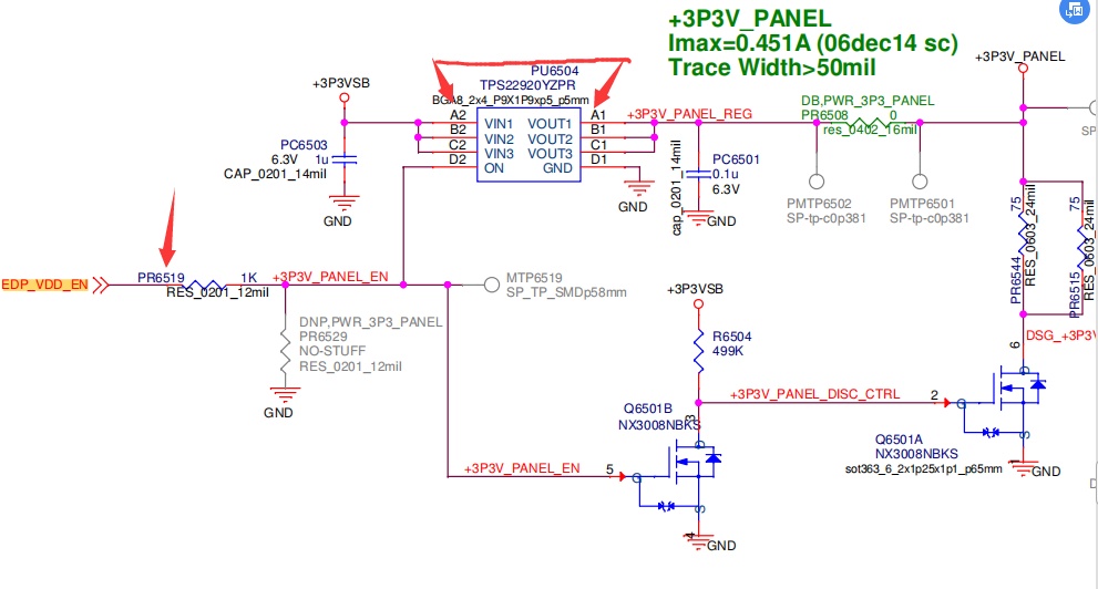

正常不装硬盘,平板开机应该直接bios,这个机器,直接循环重启,装硬盘就直接进系统了,并且本机的屏幕不能显示,测量屏幕的8.7v和3.3供电,在刚触发开机的时候,能发出,大概10秒左右,等USB鼠标红灯亮时候,应该CPU工作的时候,或者进系统的时候,这个屏幕的供电就被关闭了,是不是cpu坏的概率大??BIOS刷了好几个,故障依旧。
作者: youngfine    时间: 2022-10-13 11:09
相当于一进系统就黑屏吧?看看CPU。
作者: wwerf    时间: 2022-10-13 14:04
youngfine 发表于 2022-10-13 11:09
相当于一进系统就黑屏吧?看看CPU。
进系统好的,外接显示器看,都是好的。网卡被拆了
作者: wwerf    时间: 2022-10-13 14:05
相当于一进系统就黑屏吧?看看CPU。
自带的显示器,刚开机和进系统后都不能亮屏
