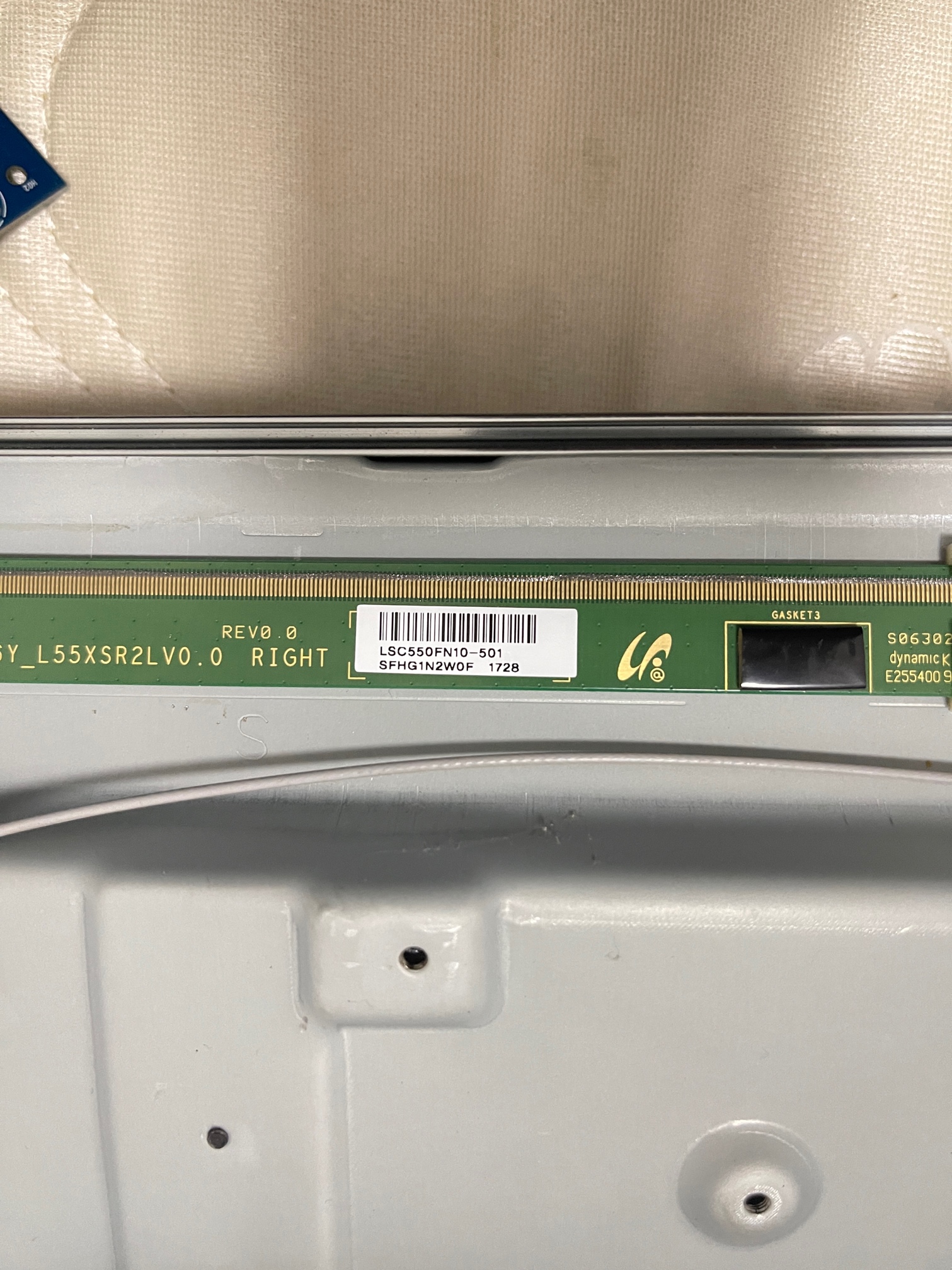

第一反应灰屏
断开一边排线一半是花屏
哪个大佬帮忙说一下技改方案
在此谢谢
作者: 治文    时间: 2022-10-13 09:11
是三星LSC550FN11屏

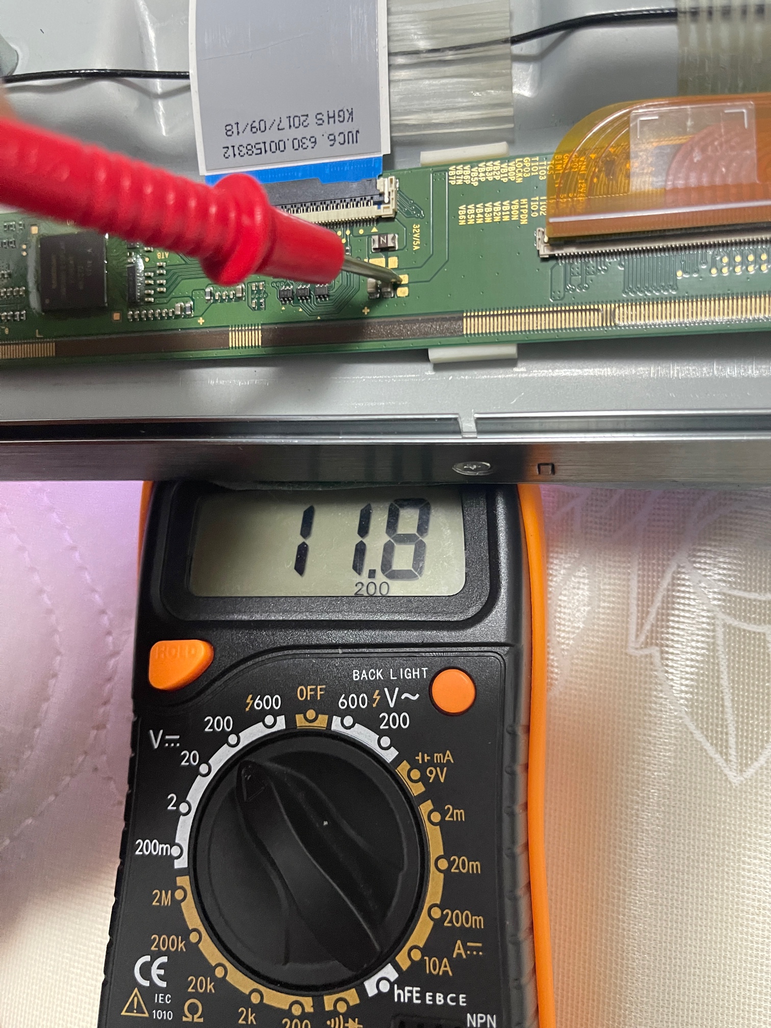

先用隔离法隔离故障一边的排线看看是能否有所改善。
作者: heepe    时间: 2022-10-16 14:00
这个要分别断开左右屏线来判断那那边故障?才好对症下药!
作者: u1452023    时间: 2022-12-12 08:53
三星伤心屏断CKV
作者: jisuzhiguang    时间: 2022-12-23 15:45
断一半出图像还不正常就没修的必要了
