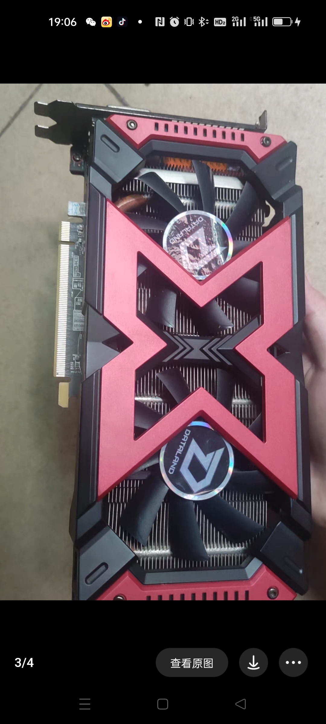

求咨询,迪兰580,3.3v金手指153阻值正常吗
发表于 2022-10-12 19:07:36 | 只看该作者 回帖奖励 |倒序浏览 |阅读模式 来自: 中国 来自 中国
一般显卡3.3v金手指都400左右,但这片只有153,不知道是不是正常的

发表于 2022-10-12 20:06:48 来自迅维网APP | 只看该作者 来自: 中国 来自 中国
看主控是不是3567的,要是这个主控,是正常的

发表于 2022-10-13 08:31:29 | 只看该作者 来自: 江苏盐城 来自 江苏盐城
3.3v正常有300左右,我手上也有一块,3.3短路,拆了滤波电容恢复到85, 还有微短,外接3.3,电流110毫安,无点位图线路图,没法继续了
