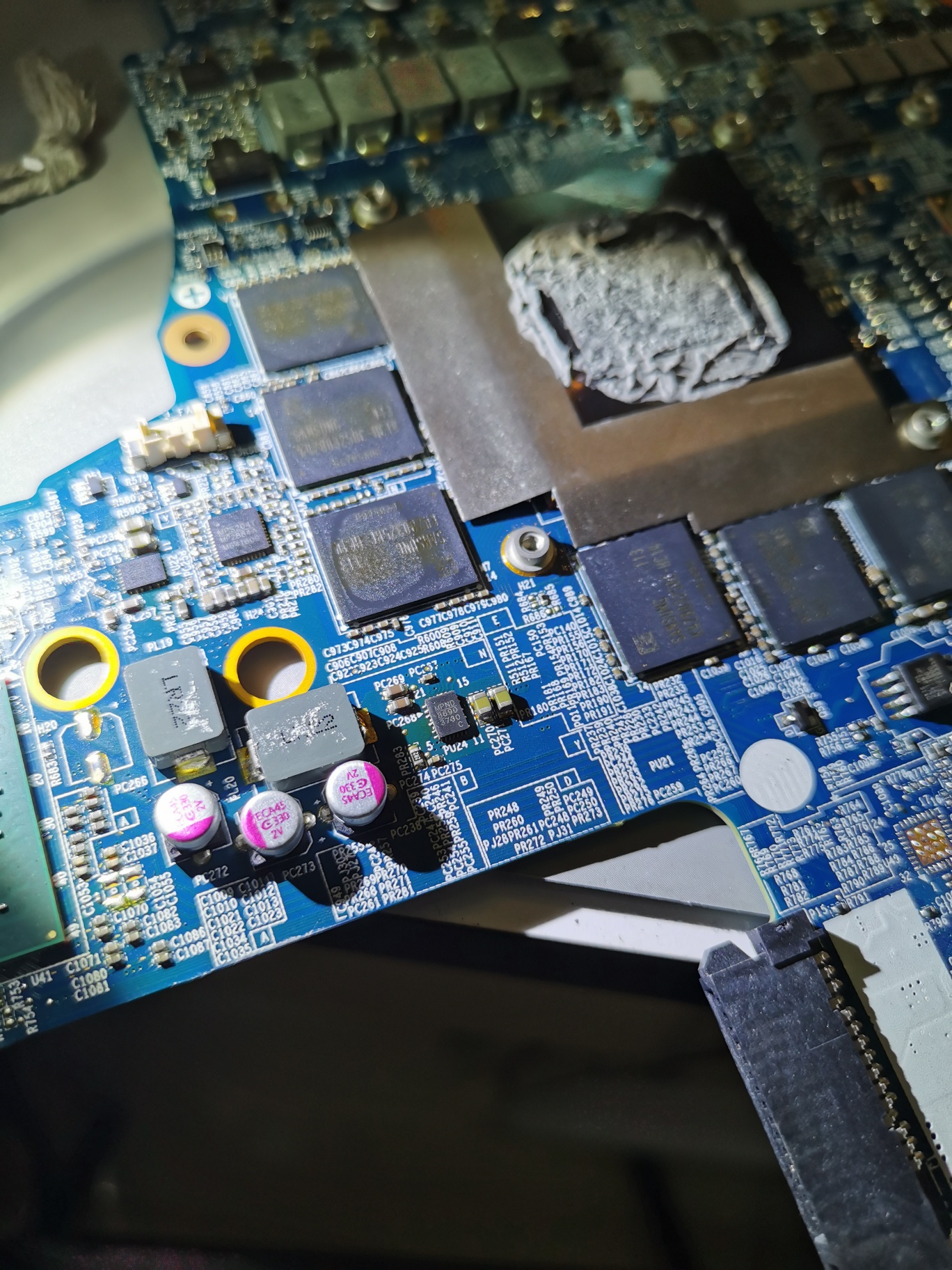

         好几台都是烧显卡显存供电芯片 10代I5 RTX2070显卡
    第一台:运气好,只是PC236这个19V电容短路,换了OK
    第二台:PL21供电芯片短路,没烧断,更换了,电压出来了,但是显卡驱动叹号!一安装显卡驱动要么卡死,要么蓝屏,测试全部显存都坏,报价客户嫌贵没换,就当个集显用任何问题
   第三台:PL22和PL21供电芯片直接烧断,连同板层一起烧穿,皮都掉了一圈,也就是上图片中这台,这台直接打包,没有去修...至于为什么不修,大家都懂
   总结:这款机我怀疑最初就是它边上的电容短路了...只是它短路了以后,隔离不会保护,客户一直插着电,一直在烧,直到把供电芯片烧断为止,它才停下来...

不单单显卡  只要用到这种芯片的机器都是通病  有显卡有CPU

看运气,我最近运气不错,碰到几台集成芯片的cpu供电管,挂掉了一路,拆掉一路居然可以用
可能是厂家保护隔离做得好把

我也遇到了,公共点烧,显卡烧,换了显卡也是感叹号!后面只能用集显了

我就看到了pu22和pu23两路供电烧毁,我是真没找到pl21pl22,再说电路图上pl不应该是电感吗?
作者: wks123    时间: 2022-10-14 11:42
PU22和PU23对应的就是PL21和PL22电感阿....

确实,这个芯片一烧,核心基本玩完....

有一台是,其他两台不是.....

这种芯片确实是成通病,但是修复率低,一般显卡CPU基本就挂了,以前维修CPU或者显卡供电基本上很少会烧会主芯片,现在修太多CPU 显卡坏了,基本都放弃了
