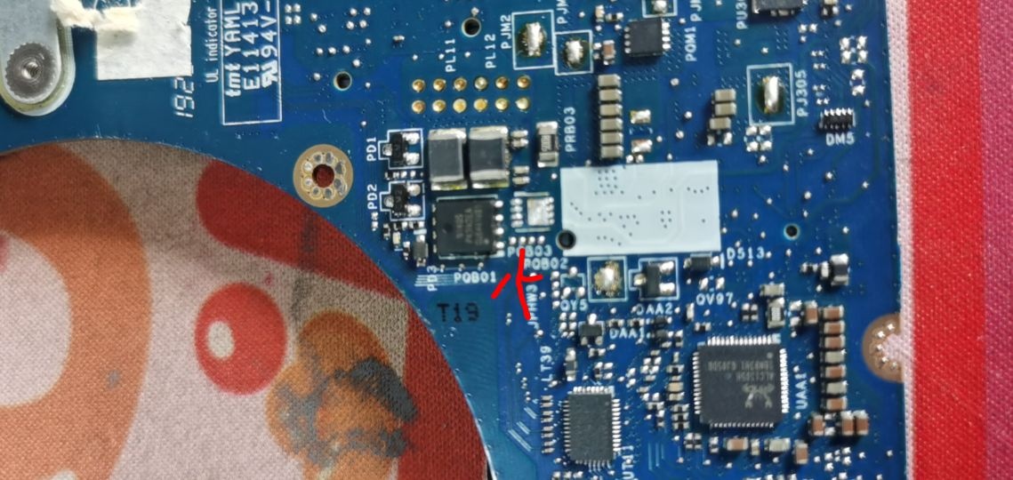

标题: 这个mos拆掉后s极和g极都有19v
新手维修,问下大佬这是什么情况引起的,这块板子没有图纸,惠普的暗影精灵  h482p
作者: ANDYLEE85    时间: 2022-10-12 15:02
补一个MOS 管下去
作者: 15611688686    时间: 2022-10-12 15:05
ANDYLEE85 发表于 2022-10-12 15:02
补一个MOS 管下去
S极和G极都有19v正常,对吗
作者: kovei222    时间: 2022-10-12 16:05
肯定不对,查相关的pwm芯片
作者: bibjje    时间: 2022-10-13 08:46
这是个N管,S G都有19V没有问题的,只是不导通。
