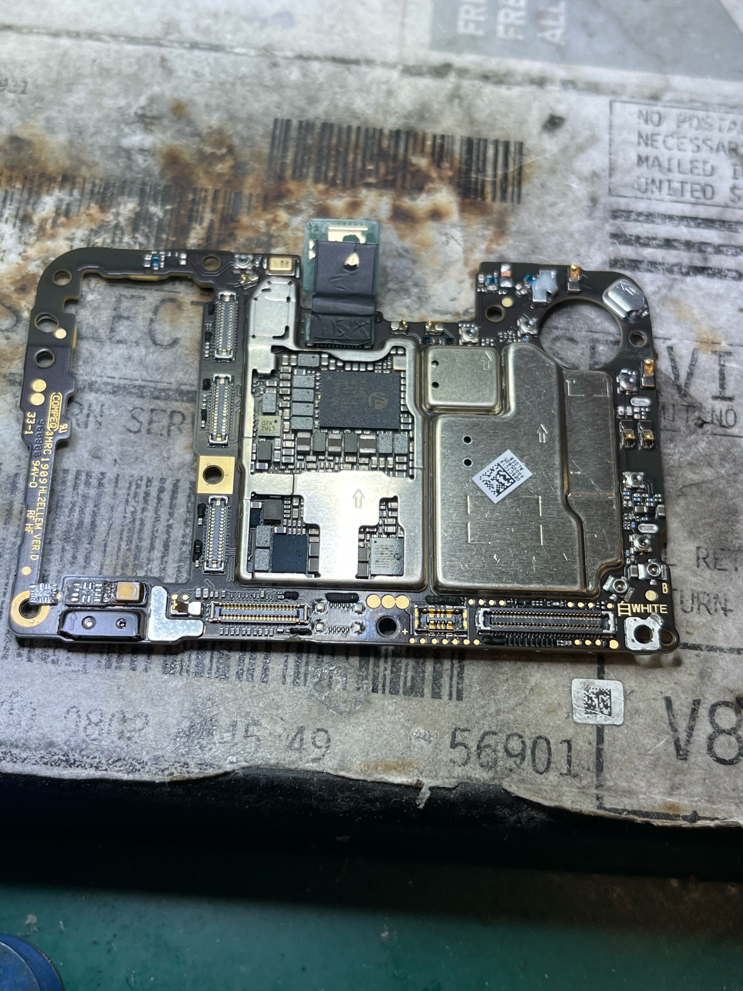

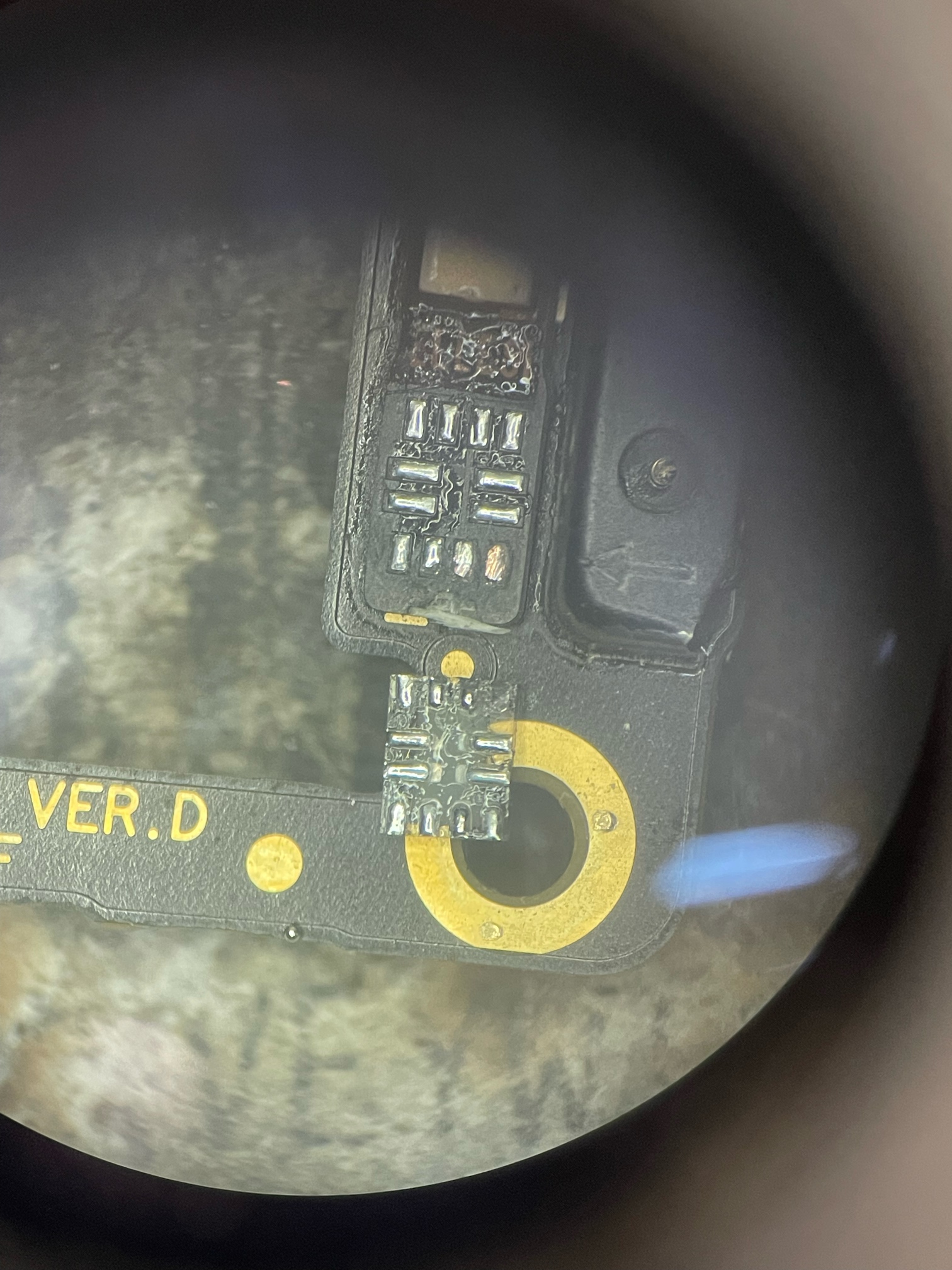

标题: 华为P30没有照相没有铃声没有震动,
同时引起这些故障的估计是总线问题才回这样,用显微镜仔细观察后发现闪光灯旁边的光感有轻微进水腐蚀现象,清理后装回去故障解完美解决!
