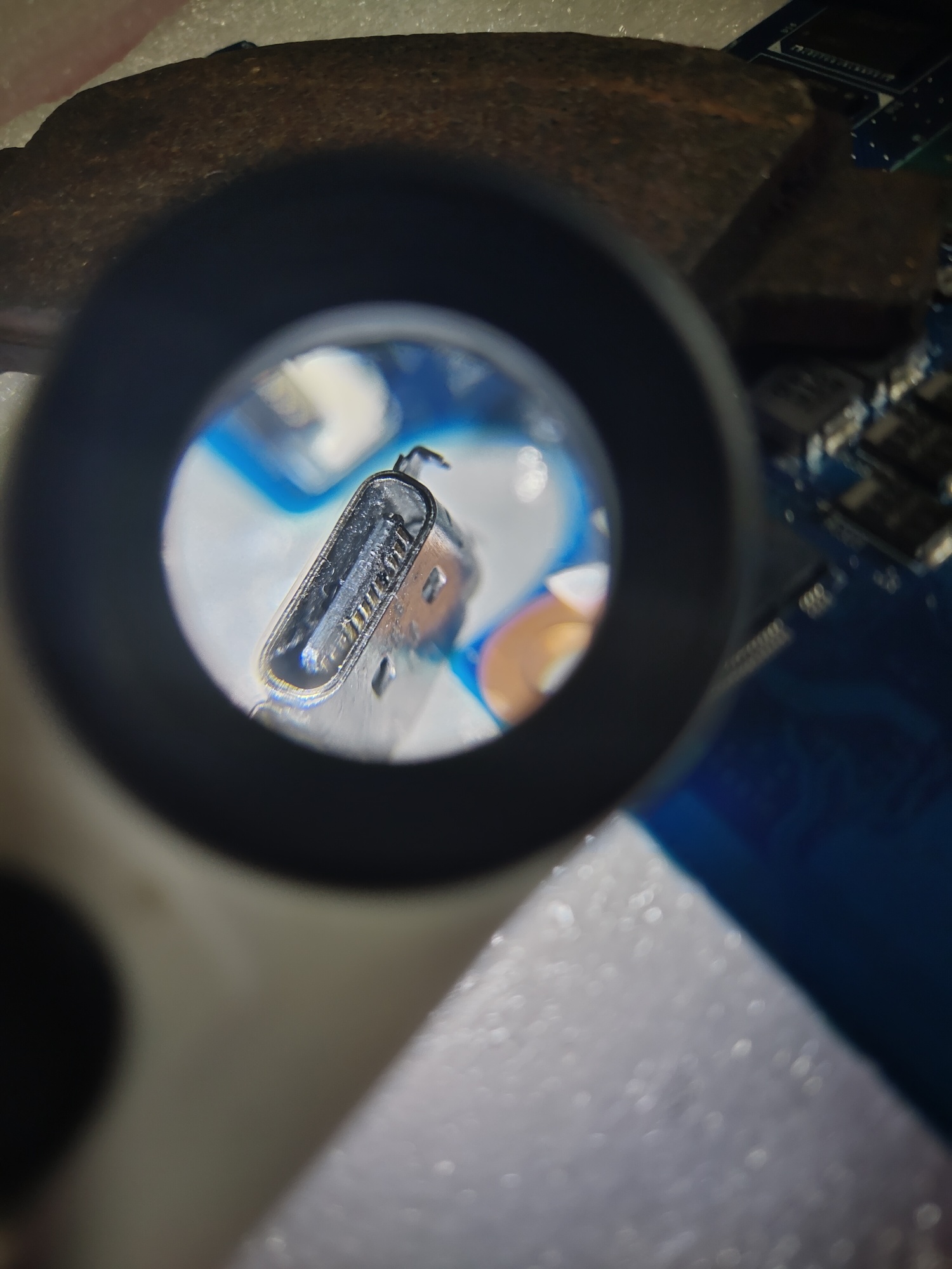

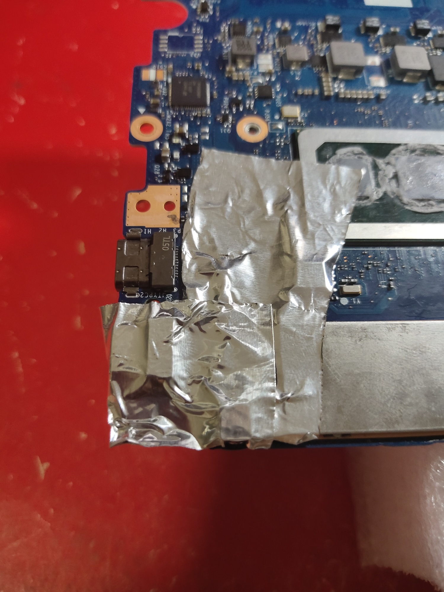

标题: 联想小心进水,接口第4针烧断了,并且短路了
第一个接口也不能开机,直接拆了第二个接口,再插第一个接口就正常了。希望客户不要介意,找了半天找不到接口口,懒得去订货
