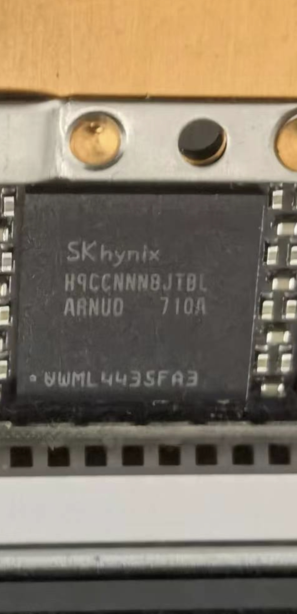

闲来无事 看看笔记本 卡的一批 内存4G太小 于是资料查开 购买内存 本人有一定维修经验小白级别
这是原来的内存 新购买的是海力士H9CCNNNCLTML AR-NUD 单颗4G
接下来上机加了4颗243电阻 也更改了识别电阻

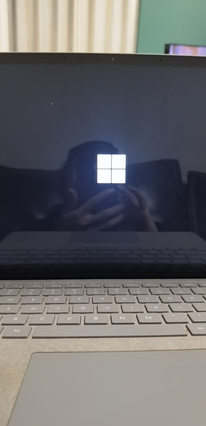

唉    唉   唉  结果就卡在了LOGO 哈哈哈
这估计就要弄BIOS了 于是读信息 保存
看了看一脸懵逼 于是查资料 说需要合成BIOS
关键不会啊  望哪位大侠指点一二 万分感谢
作者: 鬼魅1    时间: 2022-10-12 11:03
这两是一样的吗,怎么感觉是型号大小不一样,B和C
