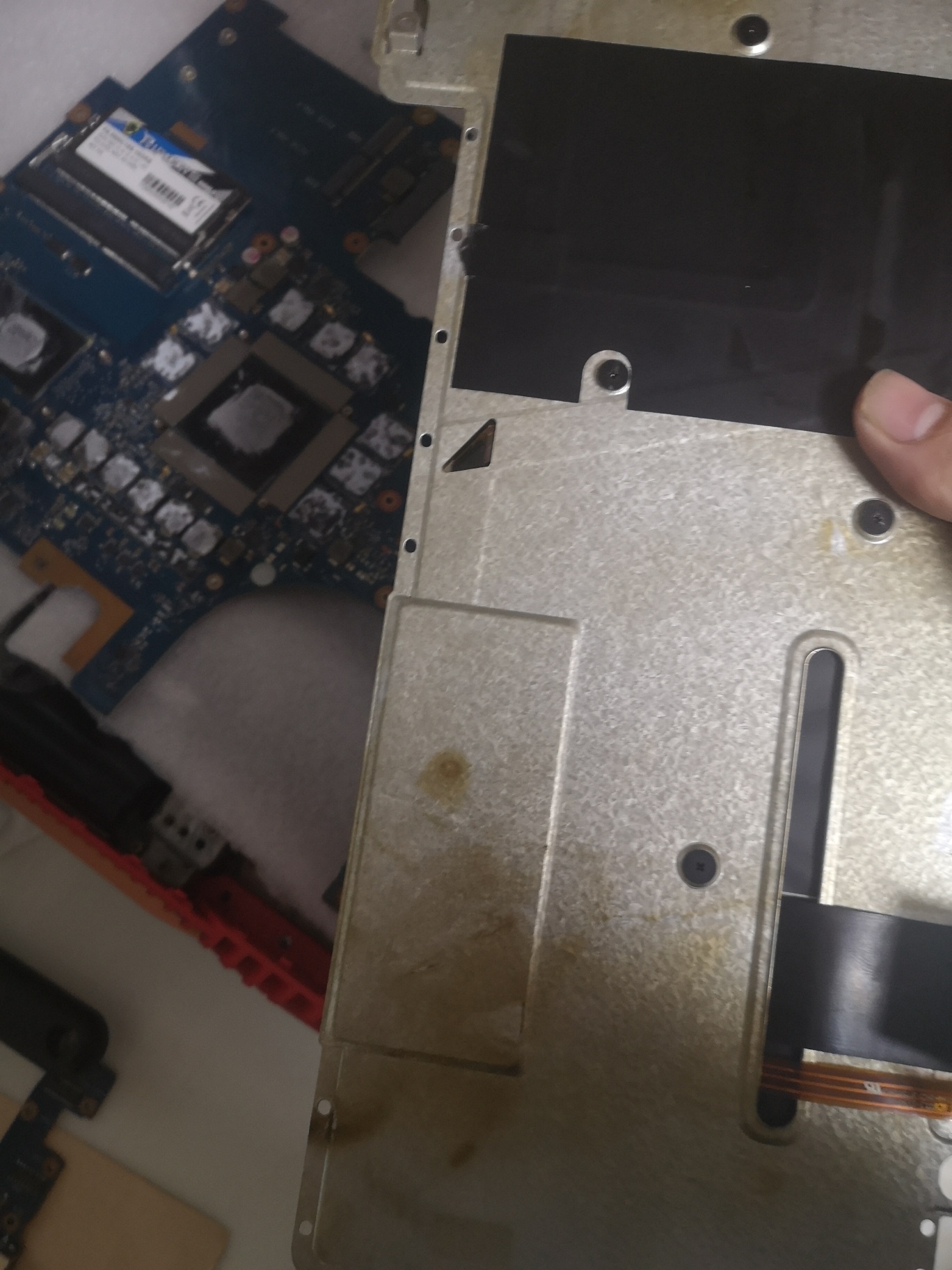

闲着无聊闲鱼买了一台笔记本修。
清完灰后,竟然能开机点亮。
原以为捡漏了,没想到开心不过三分钟,花屏了。
笔记本有烧焦的痕迹,到底是哪个元件烧了,看了好几天,终于发现,原来是硬盘烧了
接下来要怎么维修,看不出明显损坏的元件,又没有专业的维修工具。
不知道烧硬盘会不会导致BIOS损坏。
刷BIOS能刷好吗?
硬盘烧坏,烟从内存孔进入熏黑了键盘。
找了好久才发现“真相”。
要如何刷BIOS?直接把料板上的BIOS换上可以吗?
作者: 871197158    时间: 2022-10-11 15:50
买一个ch341编程器吧20左右
作者: 871197158    时间: 2022-10-11 15:51
小心点怕不是硬盘供电有问题
作者: 翼翼一一    时间: 2022-10-19 20:35
原始故障就供电故障导致烧硬盘,烧内存,烧屏幕。
作者: 伯爵先生    时间: 2022-10-21 09:45
估计是板层有问题l
