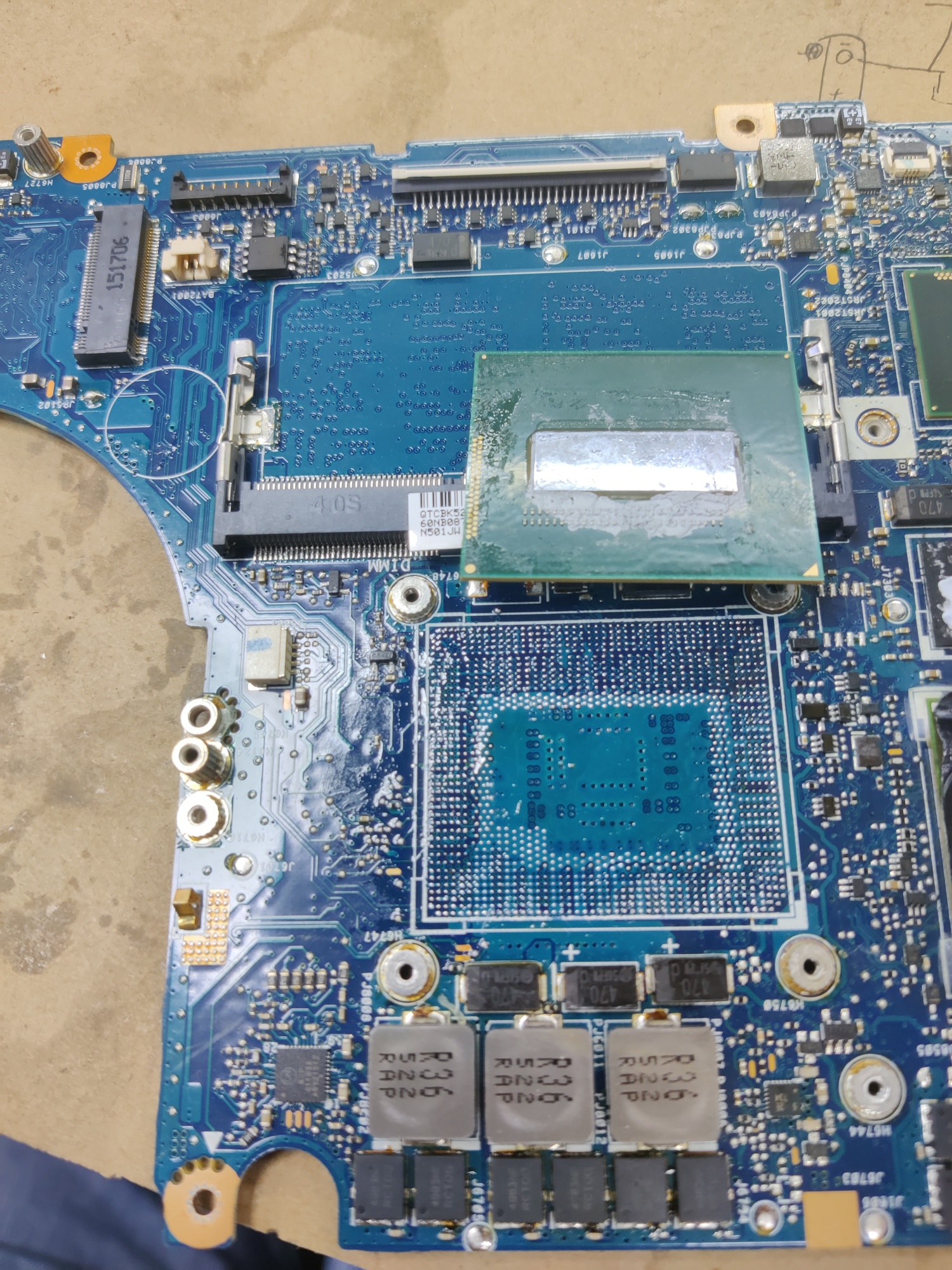

接一台华硕ux501j 版号 n501jw i7-4720hq
上电发现裸板1.2不跑码
想也没想直接换了cpu
结果不行
研究半天发现挡内存,找人改了一个也不行

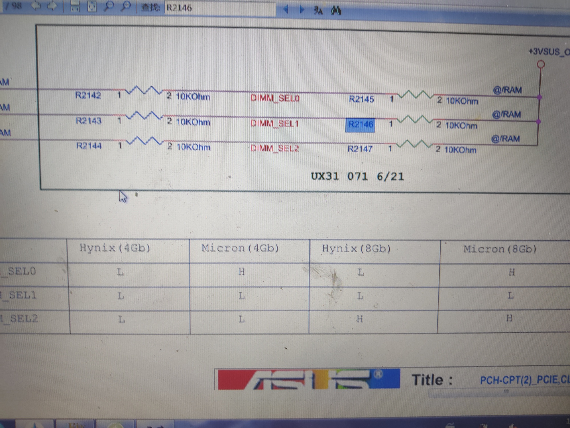

看图纸研究了一下硬屏蔽,以下是电阻位置

作者: 张京一    时间: 2024-5-5 14:53
说的不是很清楚,而且有好几种组合方式对应不同的内存颗粒
